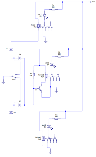

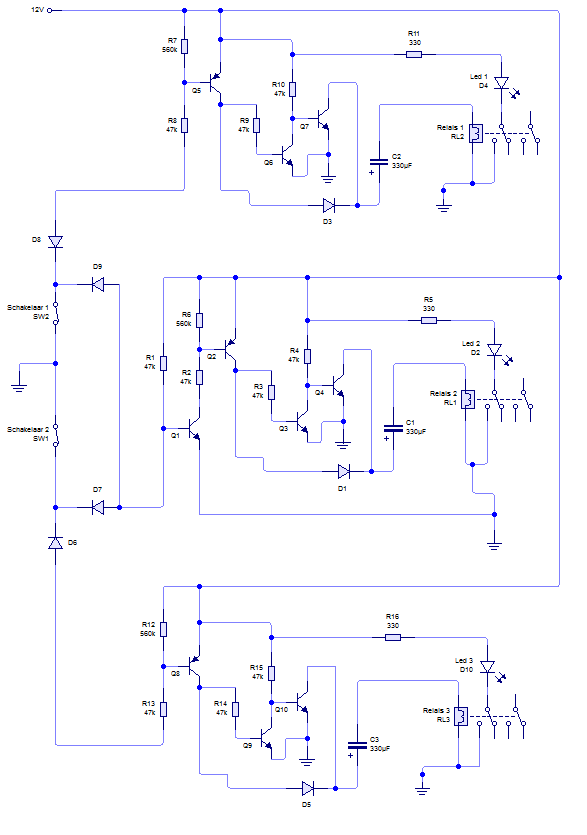

Beste allemaal,
Ik ben een beginner op het gebied van elektronica en vind het leuk om zo nu en dan wat te experimenteren. Nu probeer ik een schakeling te ontwikkelen welke 3 relays afzonderlijk kan aansturen door middel van 2 schakelaars. Dat wil zeggen dat ik de volgende situatie wil creëren:
Schakelaar 1: Uit / Schakelaar 2: Uit ---->> Relais 1: Uit / Relais 2: Aan / Relais 3: Uit
Schakelaar 1: Aan / Schakelaar 2: Uit ---->> Relais 1: Aan / Relais 2: Uit / Relais 3: Uit
Schakelaar 1: Uit / Schakelaar 2: Aan ---->> Relais 1: Uit / Relais 2: Uit / Relais 3: Aan
De verschillende relays wil ik aansturen met een korte puls i.p.v. de contante spanning die door de schakelaars loopt. Dit dacht ik op te lossen door een condensator in serie te zetten per relais.
Nu heb ik het volgende schakeling bedacht en uitgevoerd in een simulator. (Zie bijlage) Deze lijkt correct te werken.
Maar nu vroeg ik mij af of deze schakeling met minder componenten en/of makkelijker kan worden uitgevoerd?

Je beschrijving hierboven is anders dan in je startpost!
Edit/
Het staat anders maar de werking blijft hetzelfde zie ik.

Helaas moeten de relais per keer met een puls worden aangestuurd. Dit omdat ik naast de LED nog een Key-stroke signaal naar de computer wil sturen.

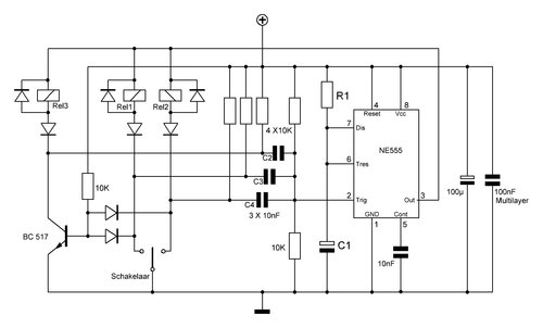

Nu ik nog even terug lees, kun je nu al een 3 standen schakelaar gebruiken?
Het maakt de schakeling een stuk eenvoudiger, je hebt dan slechts één NE555 timer nodig!
Je hebt dan wel een schakelaar nodig welke ook een contact heeft op de middenstand, DEZE bijvoorbeeld.

Ik had al een schakelaar aangeschaft die ik graag voor dit project wil gebruiken. Het gaat om de Marquardt 1839. Ik weet niet of jou oplossing met een NE555 timer ook hier op toegepast kan worden?
Deze schakelaar heeft in de middenstand geen schakelcontact, dat maakt het dus wat lastiger.

Op 13 mei 2016 18:14:02 schreef sander_tje:
Het kan wel, er zal dan een poort o.i.d extra gebruikt moeten worden.
Ik wil wel een schema voor je tekenen, weet niet of dat morgen lukt, anders zondag.
Het schema.
C1 en R1 bepalen de tijd, met 10µF en 100KΩ blijft het relais ongeveer 1 sec aangetrokken.
BC517 is een darlington, als je en gewone transistor wil gebruiken moet je een diode in de emitter zetten.
Componentwaarden zijn niet kritisch, als je b.v geen 10nF hebt mag je ook een iets andere waarde gebruiken.
Plaats de 100nF condensator (liefst een multilayer) zo dicht mogelijk bij de NE555.
Neem aan dat je kleine relais gaat gebruiken, je kunt dan voor alle diodes een 1N4148 gebruiken.

Inmiddels heb ik alle componenten zoals gebruikt in het schema van "Thevel" binnen. Gelijk de schakeling in elkaar gezet en flink wezen testen. Het werkt bijna maar nog net niet helemaal.
Relais 1 en 2 werken goed op de schakelaar en worden mooi met een puls van ongeveer 1 seconden aangetrokken zoals bedoeld. Echter wanneer de schakelaar in de ruststand staat en relais 3 in werking moet treden, gebeurd er niets.
Het vreemde is dat wanneer relais 1 of 2 nog aangetrokken is en ik binnen die tijd snel terug schakel naar de ruststand, er wel een puls van 1 seconden naar relais 3 wordt gestuurd.
Kan iemand dit verklaren?
