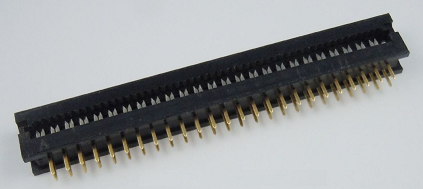

Bankschroef gaat prima, alleen moet je bij deze PCB-variant even een slim hulpstukje fabriceren zodat de bankschroef aan de pin-zijde niet tegen de pinnen maar alleen tegen de connector duwt.
Ik trappel om de juiste onderdelen bij elkaar te sprokkelen! Zeg me waar ik het kan kopen, een bankschroefje heb Ik wel.
Jochem
Klopt, jij zoekt een IDC header die je direct op de PCB soldeert. Voorbeeld is de AMP-LATCH van TE, in jouw geval zou dat dan denk ik de 5-216093-0 worden. Uiteraard ook in het gamma van andere fabrikanten.
Een min-of-meer officiële benaming voor deze dingen is transit connector.
Het aandrukken doe ik ook in de bankschroef, met twee stukjes gaatjesprint over de pennetjes om die heel te houden. Wel goed opletten dat-ie recht zit, ze werken maar 1 keer goed.

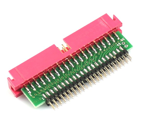

kan je niet gewoon een pinheader solderen en daar dan zo gewoon een 50P kabel met 2 female connectors op klikken?
maar dan de versie van laptopconnectors (kleinere pitch):
bv 2 stukjes van die ide connectors tegen elkaar solderen totdat je 25pinnen hebt. misschien vind je bij deze mannen iets: http://www.cablesonline.com/50pin2lainri.html
6" lang of een goeie 15cm, 2mm pitch, 50pin
http://www.cablesonline.com/6in50pin2lar.html
ze verkopen er zelf die kabel op rol en losse connectoren bij. helaas geen print connectoren, maar dat kun je oplossen met eerst een pinheader te solderen.
