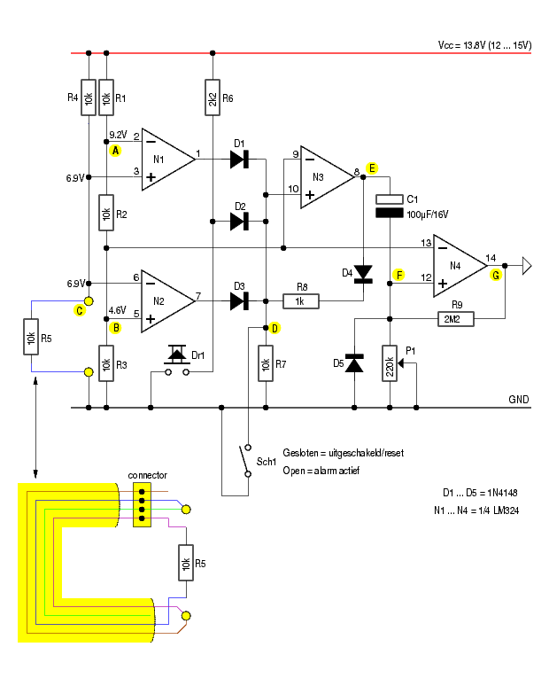

Nu is mijn doel/ project een anti diefstal alarm te maken wat op 2 manieren af moet gaan.
1. draad doorknippen wat aan een onderdeel vast zit.(lus)
2. sabotage schakelaar. Als je de kap van het kastje af haalt zal een drukschakelaar verbreken.
Maar dit is nog niet alles.
Het alarm moet na ca. 30 tot 45 seconden uitschakelen. Ook moet het geheel op 12 volt(backup batterij) kunnen werken zodra de stroom uitvalt, maar normaal op het lichtnet dmv trafo. Paar indicatie led's zijn hiervoor niet onbelangrijk.
Nu weet ik weinig van echte electro techniek en is mijn vraag of dit projectje door een stel relay's kan worden gemaakt of dat dit met micro controller's moet gebeuren.
Alvast vriendelijk bedankt voor de reactie's.

Het beste kan je met een venstercomparator werken. Ideaal is, als je de "draad" ergens van een (verborgen) weerstand kan voorzien, zodat kortsluiten in de buurt van de schakeling ook het alarm activeert.

Misschien kan je hier wat mee:
http://www.uploadarchief.net/files/download/Alarmschakeling1.png
N1 en N2 vormen samen met R1 ... R5 een venstercomparator. De blauwe lijn stelt de kabel voor, waarbij R5 ergens in het midden is geplaatst. Jouw suggestie om met een meeraderige kabel te werken is uiteraard beter. Zo kan je R5 in de behuizing van de alarminstallatie plaatsen.
Zolang de spanning op punt C lager is dan op punt A en hoger dan op punt B, is er niets aan de hand. Wordt de kabel onderbroken, dan zorgt R4 er voor, dat de spanning op C hoger wordt dan op A; sluit iemand de kabel (R5) kort, dan wordt C lager dan B. In beide gevallen zal de uitgang van de respectievelijke opamp hoog worden. Een derde signaal komt van Dr1 - dit is een drukknop die normaal open is, maar contact geeft als de behuizing gesloten wordt. Forceert iemand de behuizing, dan zal R6 voor een hoog niveau zorgen.
De dioden D1, D2 en D3 vormen een OR-schakeling voor deze signalen (je kan er op dezelfde manier nog meerdere signaalgevers bijplaatsen) die in geval van alarm punt D hoog maakt. Hierdoor wordt ook de uitgang van N3 (E) hoog, en omdat die via D4 en R8 met de niet-inverterende ingang verbonden is, blijft hij hoog tot (sleutel-)schakelaar Sch1 gesloten wordt. Daarnaast wordt het hoog-niveau via C1 doorgegeven aan N4 (F, wiens uitgang de nodige toeters en bellen aan het werk zal zetten. Na verloop van tijd, instelbaar met P1, zal de spanning op F terug lager geworden zijn dan op de inverterende ingang van N4, waarna alles stilvalt en stil blijft tot de schakeling door Sch1 terug op scherp wordt gesteld.
Voor de voeding van het geheel kan je verschillende kanten uit: een loodaccu, die door een gestabiliseerde spanning van 13.8V gevoed wordt (daar zijn de aangegeven spanningen op gebaseerd) of een voeding rond een stel NiCd-accu's.
Daar kan ik zeker wat mee ja! Bedankt voor de tekening en uitleg.
Dus als ik het goed begrijp kan je met p1 de tijd regelen hoe lang F "aan" blijft? Je hoeft dus niet als het alarm afgaat het zelf uit te zetten met de sleutelschakelaar voor het geval je niet thuis bent?(niet dat het alarm over een paar seconden weer inkomt) Het alarm moet 1 keer afgaan voor een goede 30 - 45 seconden en daarna zelf uitschakelen tot wederinschakeling.
P1 dient idd. om de lengte van het "lawaaimaken" te beperken. Eens de spanning op F lager geworden is dan op pin 13 zal de schakeling nergens meer op reageren tot Sch1 gesloten en terug geopend wordt.

Ik bedenk net, dat er een kans bestaat dat de C1/P1 combinatie ontoereikend zou kunnen zijn. Ik had de schakeling even uitgetest op een breadbordje, maar daarbij een nieuwe elko gebruikt. Nu durven die dingen --als ze nieuw zijn of lang spanningloos geweest zijn-- wel eens lekken, wat de RC-tijd verlengt. Geen probleem voor de electronica-fanaticus; die trekt gewoon een schuifje open (sommigen hier hebben meer schuifjes met onderdelen dan ondergetekende haren op zijn hoofd heeft :-) ) en neemt een groter exemplaar. Voor een eenmalig project kan je beter een elko van 220µF nemen voor C1; de alarm-tijd kan je steeds verkorten door P1 een draai te geven.
