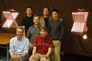

LOL. Die foto

Uhm, kijk naar dat plaatje. Het zijn gewoon 2 mag. loop antennes tegenover elkaar. Dat je die dingen laat resoneren is nogal logisch. Als je een antenne gebruikt laat je m eigenlijk altijd (al dan niet direct) resoneren.

Ik heb het bericht gisteren ook gelezen. T is zijn toch gewoon twee spoelen die tegenover elkaar staan? Eigelijk dus een trafo met een beetje tussenruimte.
Nou, ik zou wel weten dat ik liever een snoertje door mijn huis leg dan dat ik van die spoelen op moet hangen. Ook al zouden ze bijvoorbeeld plat zijn en je ze zou kunnen verstoppen, dit lijkt mij toch behoorlijk wat meer invloed hebben dan een dect telefoon endergelijke. Soms kan deze vorm van energieoverdracht wel gebruikt worden als we bijvoorbeeld aan aparaten denken die heel duidelijk waterdicht moeten zijn bijvoorbeeld. Ook zijn er al telefoonladers op dit principe maar dan gaat het dus om veel kleinere vermogens en ook veel kleinere afstanden.

Heb het zojuist het experiment ff knudde herhaald, op 4.3MHz, maar dan met spoelen van 4cm doorsnee, en slechte Q. (niet die mooie zilveren spoelen van op de foto) Als zender gewoon xtal, en 3x bc547. In plaats van een lamp een ledje. Bereik was zo'n 10cm. (verhouding afstand, grootte van spoel zo'n 2 tot 3x slechter) Rendement valt een beetje slecht te meten, maar zal niet heel slecht zijn.
Maar nu komt het. Ik kon het bereik makkelijk verdubblen door simpelweg een ferrietstaaf te gebruiken!!! Jaja, zo'n ding dat ze ook wel voor radio gebruiken, maarja, radio is natuurlijk iets compleet anders. En toch werkt het! Eureka!! Me is going to have tha big Dollarzzz!!!
dus, tot zover het sprookje dat deze mensen iets bijzonders hebben gepresteerd.
