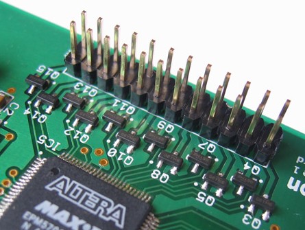

Zoals sommigen misschien weten ben ik bezig met Chameleon, een ambilight achtig project. Hiervoor moeten natuurlijk de nodige LEDs aangestuurd worden en daarom heeft het printje een set van 12 N-channel MOSFETs die GND schakelen naar de aangesloten LEDs.
Nu bleek dat bij dit prototype nogal wat FETs de geest gaven en ben ik gaan onderzoeken wat het probleem was. Ik denk dat ik ondertussen ook een mogelijke oplossing heb gevonden maar het is misschien handig jullie er ook over te laten mee denken. En misschien interessant voor anderen ook.
De gebruikte FETs zijn logic level FETs van IRF, in SOT-23 omdat er dan mooi 12 in een kleine ruimte passen:

De gates zitten direct op een CPLD met korte verbindingen zoals je ziet. De source en drain zitten beiden aan de pinheader (12 source, 12 drain). De sources zitten bovendien allemaal aan het grondvlak vast.

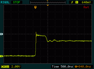

Een aantal FETs bleek op een gegeven moment doorgebrand. Hoewel ze nog wel werkten gingen ze niet helemaal goed meer dicht maar lieten een tiende van de aan-stroom nog door in uit-stand. Hierdoor werden ze flink warm omdat door de kleine stroom een groot deel van de spanning over de FET ipv de load staat. Zelfs bij 200mA stroom werden ze al heet genoeg om onprettig te voelen aan je vinger, en bij een FET die continu uit stond liep toch nog zo'n 50mA en werd de FET ook merkbaar warm.
Omdat ze nog wel redelijk werkten viel het niet direct op dat ze stuk waren, later met een nieuwe FET getest en deze bleek correct te werken met een 10Ω load tot een spanning van 10V. Ook al liep er ongeveer 1A de FET werd niet warm. Maar bij 12V op de load sloeg deze ineens door en werd gloeiend heet. Daarna vertoonde de FET hetzelfde gedrag als de andere kapotte.

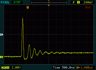

M'n vermoeden dat de max 20V van de FET misschien was overschreden door een piek leek te kloppen gezien de scope beelden. Dit is de drain met een 10Ω load op 1V (!), afkomstig van een labvoeding.
http://www.uploadarchief.net/files/download/fet_spikes.png

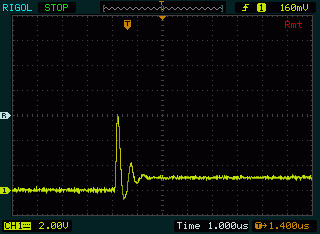

Hoewel de load gewoon een weerstand was en dus niet erg inductief zou moeten zijn kwamen er toch flinke spikes op de drain. Hier zo'n 8V spike met een load op 1V (0,1A). Bij hogere spanningen wordt de spike ook flink hoger.
Detail van de spike (en wat ringing):
http://www.uploadarchief.net/files/download/fet_draindetail.png

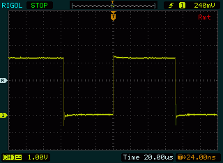

Voor de volledigheid de gate aansturing nog even (3,3V logica):
http://www.uploadarchief.net/files/download/fet_gate.png
Dit is overigens met de outputs op 4mA current limit om te kijken of dat zou schelen (minder snel schakelen), zonder current limit is de rise en fall time ongeveer 100ns. Wat snel genoeg zou moeten zijn, de PWM frequentie is 7kHz.
Een diode over de load heeft weinig zin met een ohmse load en haalde ook niets uit. Het enige dat nog inductief is zijn de aansluitdraden naar de labvoeding en tussen het printje en load. Het waren geen meters maar toch relatief lange kabels.

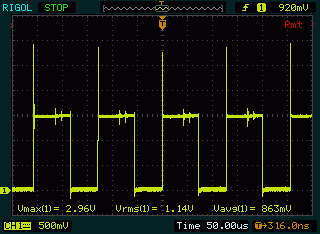

Een betere oplossing bleek een zener diode. De grootste die ik had was 5,1V. Deze direct over source en drain van de FET gehouden en de spike was weg, of beter gezegd beperkt tot net onder 6V:
http://www.uploadarchief.net/files/download/fet_zener5v1.png
Nu met 4V op de load (wat eerst niet mogelijk was door de enorme piek die het zou veroorzaken) en de piek blijft mooi net boven 5,1V hangen om vervolgens netjes te zakken op 4V load.
Is dit een beetje een nette oplossing voor het probleem? Ik dacht dat zeners hiervoor te traag zouden zijn, misschien nog een kleine condensator parallel zetten voor de ergste piek? Het scoopbeeld ziet het er goed uit, maar de probe voegt natuurlijk ook weer wat capaciteit toe dus misschien zit er nog steeds een snelle piek?

Die fets zullen bij zeer snel schakelen (wat ze doen in jou geval) wel een aardig stroompje trekken, in de orde van enkele 10-tallen mA als je een 1A load aanstuurt. Met de snelheid van die CPLD (rise/fall-times) gaat dit zowiezo voor redelijke spikes op de digitale voeding zorgen. Als de analoge/digitale van dezelfde hoofdbron komen, heb je daar het antwoord voor de storing op je composiet.
ongeveer 68ohm - 100ohm gate serieweerstanden gaat er al voor zorgen dat schakelspikes op de voeding een heel stuk minder worden. Ook moet die CPLD op elke voedingspin ontkoppeld zijn. Als 'ie drie voedingspinnen heeft, 3 100nF, allen gebufferd door een gemeenschappelijke 10u - 47u elcotje.
Waar de spike vandaan komt bij het schakelen heb ik geen idee van. Zoals je al aangaf, waarschijnlijk de inductie van de voedingskabels door de load/drain.
Een andere mogelijkheid is dat de interne inducties in de fets parten gaan spelen bij het snelle schakelen zonder gate weerstand. Kijk maar eens in de datasheet of / hoeveel uH de drain/source inducties zijn.
Omdat je uiteindelijke PWM toch enorm traag is ten opzichte van de schakelflanken, kun je het schakelen prima kunstmatig vertragen met voorgenoemde gate weerstand. Sla je twee vliegen in 1 klap: Altera zal minder spiken op z'n voeding doordat 'ie minder stroom hoeft te sourcen/sinken naar de gates. En verder nog doordat je de flanken minder steil maakt, de invloed van minimale inducties sterk vermindert.

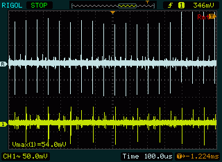

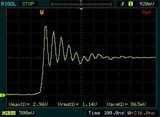

Je hebt gelijk denk ik, de CPLD heeft een core spanning van 1.8V en deelt deze met de analoge 1.8V van de video decoder. Er zit wel een LC filtertje op beide lijnen maar dezelfde regelaar. De I/O van de CPLD zit op 3.3V dus daar zou de grootste stroom vandaan moeten komen lijkt me maar een meting laat zien dat er flink wat van de pieken op de 1.8V terecht komt:
http://www.uploadarchief.net/files/download/supply.png
Dit is met 1 PWM kanaal op 1,3V en 50mA gemiddeld, bovenste is zonder zener op de FET, onderste met. Als ik m'n audio boxen in de buurt zet - deze zijn heel gevoelig voor storing, ik ontvang er soms zelfs radio op - hoor ik zonder zener de boxen piepen. Met zener verdwijnt het gepiep.
Bij zwaardere load zal het alleen maar erger worden. In het volgende ontwerp komt sowieso de 1,8V lijn vrij van digitale signalen, omdat de CPLD een FPGA wordt en deze op 1,2V werkt. 1,8V heeft dan een eigen regelaar en is alleen voor analoog. Waarschijnlijk scheelt dat al flink.

Helaas zijn de goede eigenschappen van FETs meestal omgekeerd evenredig met de Vdss. Het is wel fijn een lage RDSon, kleine SOT-23 package en een lage gate capaciteit te kunnen houden. Bovendien zijn de spikes flink hoog, een hogere Vdss klinkt meer als symptoombestrijding dan een echte oplossing.
Trouwens je meting geef ook niet de max amplitude wegens zijn beperkte bandbreedte. Ze zullen nog een stuk hoger zijn.
Daar ben ik bang voor, ik vraag me daarom ook af of de zener genoeg is, of dat deze stiekem nog een snelle schakelpuls doorlaat zonder dat de scope dit kan opmerken.
Zo tussendoor: zeners hebben van huis uit al een aardige hoeveelheid parasitaire capaciteit aan boord. En soms heeft dat zijn nut...

Nog even over de clamp diodes: Het zal werken, maar valt ook weer onder symptoom bestrijding. Tevens stook je vermogen weg in die diodes als de spikes erg hoog zijn. Je hoeft welliswaar geen zware diodes te nemen, maar het is toch een deel aan vermogen dat je weggooit. Zulk soort diodes moeten dien als bescherming voor foutsituaties, niet als oplossingen.
Met clamp-zenerdiodes, akkoord. Met diodeclamps naar de voeding, nee. Je inductiepiek wordt gewoon terug in de voeding geduwd. Je hebt enkel een beetje verlies in de diode, maar het grootste deel van de energie wordt gerecupereerd.
Een ander voordeel van zo'n diodeclamp is dat die onafhankelijk is van de voedingsspanning. Je kan gelijk welke voeding gebruiken, als de FET het maar slikt.

Ik heb net even wat getest met een aantal schottky's vrij dicht bij de FETs (bovenop de pinheader). Kathode aan de + van de labvoeding, anode aan de drains van de FET. Dan nog een 100uF elco + 100nF keramisch (had even niet groter liggen in through hole) ook vlak bij het printje tussen + en - van de labvoeding. De load (10 ohm) met de plus direct op de condensators, min via een <10cm draad op de drain van de FET.
Beetje zoals hier rechts dus, maar dan met schottky over de load in sper:
http://www.uploadarchief.net/files/download/fet_schema.png
Hoewel ik eerder dacht dat de elco al het probleem aardig oploste bleek dat nu tegen te vallen, misschien dat bij eerder tests de FET alweer stuk was (is lastig te merken tijdens het testen, opeens kan ie stuk zijn).
De spike is wel wat minder maar nog steeds behoorlijk, de schottky's lijken niet veel uit te halen:
http://www.uploadarchief.net/files/download/fet_sch_spike.png
http://www.uploadarchief.net/files/download/fet_sch_spike2.png
De zeners hadden een veel beter effect, daar was het probleem eigenlijk helemaal weg.
Spanning is hier niet zo hoog dus misschien komt de piek hier door de spanningsval over de schottky maar bij hogere spanningen blijft de piek ook flink stijgen, bijna proportioneel.
Misschien dat 100nF niet genoeg is in dit geval, voor zo'n snelle piek is misschien meer nodig. Aan de andere kant is de stroom maar 100mA, niet echt veel.
Ook is er nog geen gate weerstand, dat zou ook goed kunnen helpen maar dat is wat lastig te testen op dit printje.
Nog maar eens wat meer testen met hogere capaciteit, kon nu alleen even snel wat uitproberen.
De lus drain-diode-voeding-ontkoppeling-source moet absoluut zo klein mogelijk zijn. Je kan die evt. met opzet wat langer maken, en zien wat de invloed op de lengte van de spike is.
Je kan ook eens met andere diodes experimenteren, een good old 1N4148 bijvoorbeeld.
Naast de snubber zal je sowieso de slopes nog wat zachter moeten maken dmv. gate-weerstand. Hoeveel? Hangt van de duur van je spike af.
Let ook op of de meting wel betrouwbaar is, bij schakelend spul heb je met kortgesloten probe soms wel enkele volts p-p troep in de lucht.
