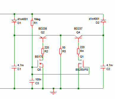

Ha, met al mijn grootspraak viel dat nog niet eens mee. Want de elektronica die de richting moet omdraaien, valt natuurlijk óók uit als de voedingsspanning wegvalt.
Daarvoor moest er dus weer een eigen vertraging in, dat is de kleine condensator.
De beide bipolaire torren kunnen vast vervangen worden door FETs, maar daar hebben anderen meer verstand van.

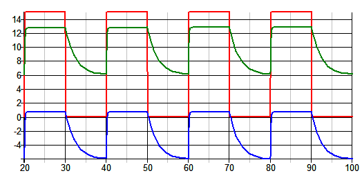

http://www.uploadarchief.net/files/download/locvoeding20090305.png

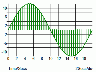

Dit is de ingang, nul-vooruit-nul-achteruit-nul, met gaten erin.
http://www.uploadarchief.net/files/download/loc-in20080305.png

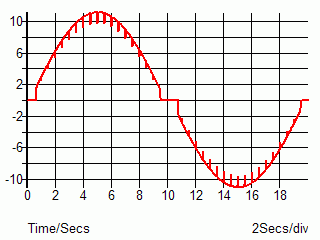

Dit is de uitgangsspanning naar de motor (hier op 20 50 ohm gesteld). Bij het wegvallen van de voeding zie je, door het nu ontladen van de bufferelko, de gaten weer terug, maar nu in sterk verkleinde vorm.
http://www.uploadarchief.net/files/download/loc-uit20080305.png
Je ziet ook dat de omschakelaar een drempelspanning nodig heeft om aan te gaan.

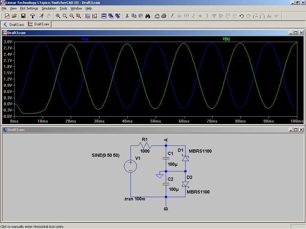

/e: plaatje gemaakt. Schema zoals boven al getoond.
http://www.uploadarchief.net/files/download/reverse_cap20080305.png
Je ziet hier steeds de ingangsspanning (rood) onderbroken worden. Door de belasting moeten de C's toch lading leveren. De diode over de onderste cap spert. Zodoende zakt zijn spanning (blauw) (die eerst nog +0.7V was) door de nul heen; zijn spanning moet immers evenveel zakken als die van de bovenste condensator (groen), ze zijn nl. even groot, en de stroom erdoorheen ook.

Ho even, ik vergaloppeer me! Ik heb een juweel van een denkfout gemaakt. De schakeling met twee elko's in serie, ieder met een paralleldiode, werkt wel.
Vooropgesteld blijft wel dat de gebruikelijke uitleg (die is niet in de discussie geweest) niet klopt (de "klassieke" fout).
Sine's opmerking echter slaat de spijker op de kop!
Het malle is dat mijn plaatje, waarmee ik dacht aan te tonen dat het misgaat, nu juist de correcte werking aantoont - maar ik had de spanning verkeerdom afgelezen.
(Die onderste elko staat immers andersom!)
Al met al blijkt de werking neer te komen op het voorstel van Pros. Alleen wekken hier uteindelijk de condensatoren, samen met hun dioden, zèlf de benodigde polarisatiespanning op.
Uiteraard kwam dat inzicht pas een tijdje nà plaatsing van mijn post. :)
Het kan dus wel met die schakeling, en ik heb weer wat geleerd.
