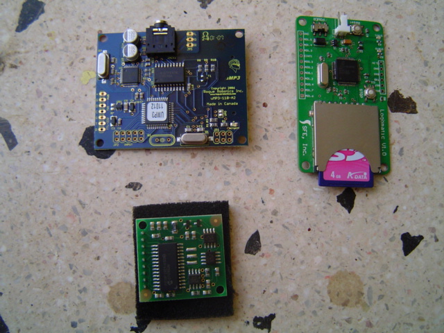

Ik heb net paar printjes binnen gekregen voor mijn robot. De printjes zijn Magnetic Compass, MP3 board en Serial DATA logger

Ziet er uit als leuk speelgoed uZion

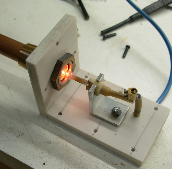

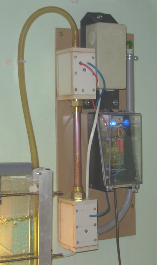

Mag ik een stukje loodgieterij presenteren?
Omdat het naar mijn zin veel te lang duurde voor de etsbak op temperatuur is, besloot ik dat het tijd werd de lucht voor te verwarmen. Het verwarmingselement is afkomstig uit een oude laser-printer. Dat stoppen we in een koperen buis van 15mm, en dan krijgen we zoiets:
Het witte spul is overigens goede ouderwetse bakeliet. Elektrisch isolerend, en bestand tegen (redelijk) hoge temperaturen.

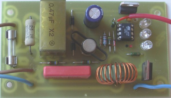

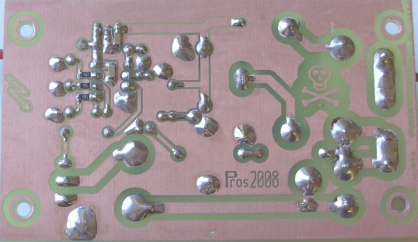

Daar hoort uiteraard een regeling bij. Een ATtiny13 mag die klus klaren. Printje bovenaan en onderaan:
De AVR krijgt voeding uit het net via een condensator. ISP-programmeren is er dus niet bij. Maar vermits ik de reset-pin nodig had als ADC-ingang, was ik toch aangewezen op HVSP.
Tenslotte nog het geheel in actie:

Heel effectief en mooi gedaan pros! Maar waar blijf je de plaats halen om je projecten te zetten?

Goeie dag eem. Gaat je verzekering daar ook van omhoog
Maar ziet er strak uit!

Een doodshoofd, geniaal!

en dan nog wel een met de glimlach

Jaa die doodskop wil ik ook wel

you did it again pros...
EdwinNadorp
Bakeliet, smd, koperen pijp, oude laser onderdelen
Je weet het wel samen te stellen Pros, petje af.

Inderdaad, als je dat ding zo aan de muur ziet hangen zou je niet gelijk een ATtiny erin verwachten...
pompopom
@pros: verwarm jij nu enkel de lucht "voor"?
Of breng je hem op een dermate temperatuur dat die warme lucht op zijn beurt je etsvloeistof verwarmt, en je aldus je verwarmingselement van je etsbak vervangt?

Er hangt ook een verwarmingselement in de etsbak. Het probleem was, dat het opwarmen traag op gang komt als er koude lucht in de etsbak geblazen wordt. Verwarmingselement en luchtpomp werken mekaar dan tegen.
Je kan natuurlijk enkel het verwarmingselement inschakelen, en de pomp pas aan het werk zetten als de print in de etsbak hangt, maar dan bestaat de kans dat het etsmiddel plaatselijk te veel verwarmd wordt. Vandaar het idee om de lucht voor te verwarmen (staat nu ingesteld op ±40°C), zodat die het verwarmingselement helpt ipv. tegen te werken.

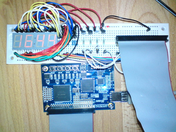

Hierbij mijn eerste programmatje op mijn maxII bordje:
Een 24-uurs klokje. Via een button kun je switchen tussen uren/minuten of minuten/seconden op het display. Tijd loopt na ruim 19 uur nog op de seconde goed
Verilog is zeker wel wennen wanneer je gewend bent aan assembly en C. Binnenkort echt eens een fatsoenlijke tutorial hiervoor volgen
Wel erg leuk speelgoed zo'n FPGA/CPLD!

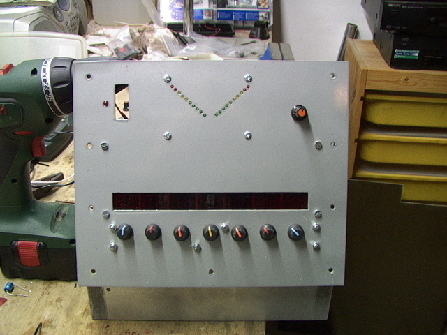

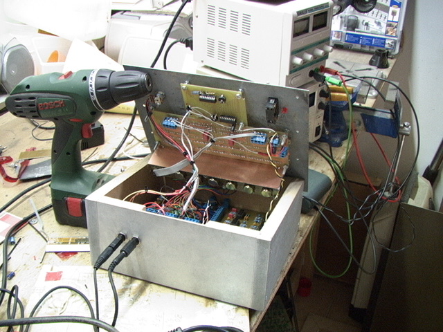

Een school project:
Een 7 bands equalizer opgebouwd met 2de orde RC-netwerk filters
De rode strook boven de regelaars aan de voorkant is een digitale weergave - dmv 7-segmentjes - van de versterking in decibel (per regelaar een getal tussen -14db en +14db).
Er is zoals je kan zien ook een led VU-meter aan boord en een master volume regeling.
Versterking per band: 14db
Aantal opamps: 60 (tl074 dus 15 IC's)

Lol, toevallig bezig met Disco "the bit". Wij hebben toen ook een 7 bands EQ moeten maken, en een versterker. De versterker werkte overgens perfect. We hadden alleen een weestand vergeten, waardoor de torretjes heet werden wanneer er geen ingang was aangesloten.
Jammergenoeg was deze later al uit elkaar gehaald door anderen.

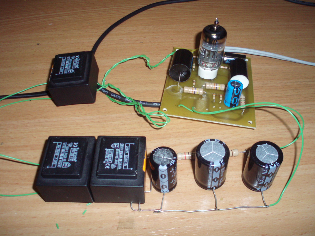

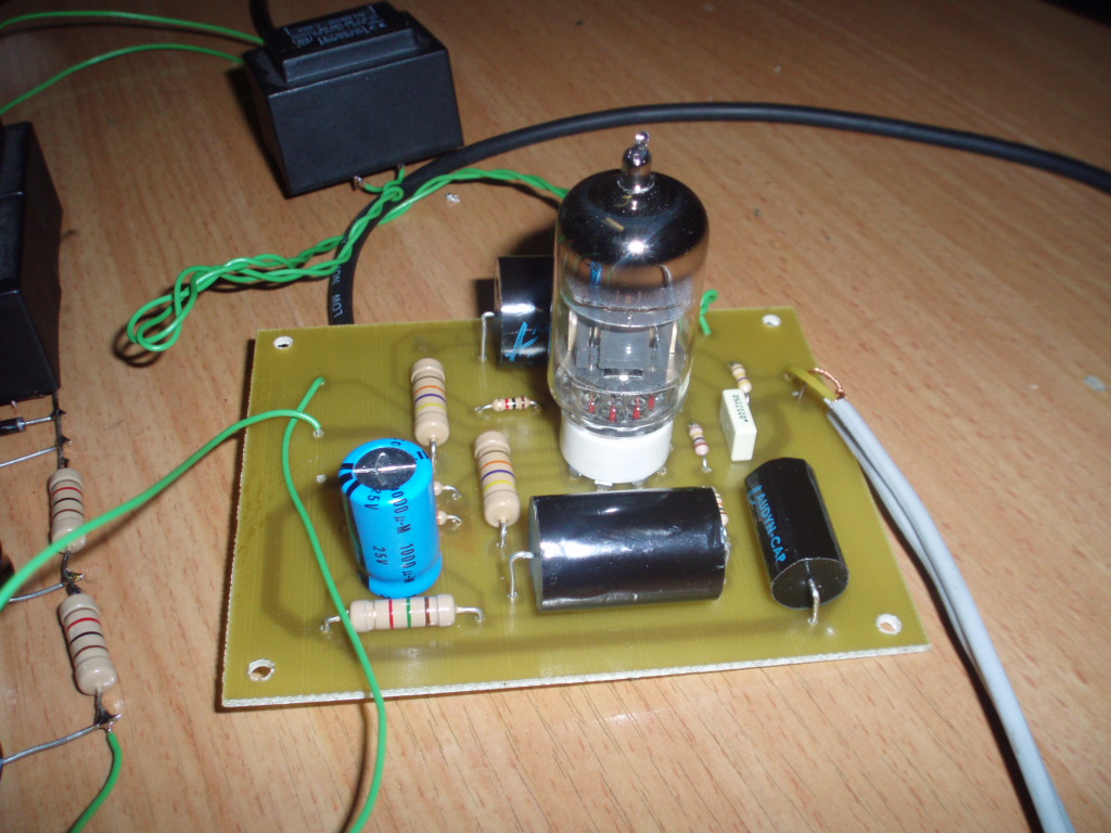

eigenlijk geheel tegen mijn eigen priciepes in:
http://www.uploadarchief.net/files/download/p5213716.jpg
http://www.uploadarchief.net/files/download/p5213706.jpg
12dB per octaaf. de buis die u ziet is een ECC82
gescheiden van het net via 2 trafo's in "serie"
voeding is een 47uF cap. met daarachter 2maal een RC filter van 1K en 100uF.
zoals ik al zei, tegen mijn priciepes in. Buizen is "niet cool" en er zal nauwelijks verschil zitten in het geluid tov een kwalitatief goede transistor versterker.
maar mensen, wat klinkt dit toch ff rete strak! nooit verwacht van die oude rommel!

De drie elko's, die mekaar proberen bij te benen, lijken me wel grappig...

Hemel, das een best aantal. Is dat met VU meter inbegrepen?

hoe bedoel je in serie jan
bedoel je rug aan rug?(dus secundaire aanmekaar zodat je een "scheidingstrafo"hebt

right.
