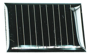

4.0V 20mA Solar Cell
High Efficiency Miniature Solar Cell, for a wide range of solar applications. Can be combined in series or parallel arrangements for increased voltage or current. Ideal for use with motors or other solar products.
Technical Data
• Monocrystalline Solar Cell
• Efficiency: 15.0%
• Color: Black
• Peak Voltage (Vmp): 3.88V
• Open Circuit Voltage (Voc): 4.4V
• Peak Current (Imp): 20mA
• Short Circuit Current (Isc): 21.6mA
• Dimensions: 40mm x 26mm x 2.8mm (LxWxD)
Order Now for $1.20
http://www.futurlec.com/Pictures/SZGD4026.jpg

200 mA wanneer je de auto zou opheffen en de wielen dan laten draaien, dus zonder last. Wanneer de auto echter bergop rijd om het simpel voor te stellen, trekt hij tot 500mA. Als je dat wil realiseren met die zonnecellen die tot 20mA leveren moet je er, 500/20 = 25 minstens! liever wat meer voor de zekerheid plaatsen.

1 Ampere uit zonnecellen halen en dat op een RC wagen? Dan heb je 50!! van bovenstaande zonnecellen nodig.
50x40x26 = 52000mm² = 520cm² = 5,20m² nodig. Dat krijg je mishcien net op een echte auto!
die 4v is alleen in volle zon, dus nog meer!

Wordt lekker gerekend hier. 4x5 cm paneeltjes en daar 26 van is inderdaad 520 cm2. Maar dat is toch echt GEEN 5.2 vierkante meter (gevoel voor verhoudingen: leg eens 26 van die dingetjes op tafel neer....) 520 cm2 is ongeveer 20x25cm een A4-tje dus.
Wat mij veel logischer lijkt om te zien hoeveel paneeltjes je nodig hebt, is om eerst eens na te gaan hoe lang je met een volle accu kunt rijden.
Op die accu staat de capaciteit in mAh. Als de capaciteit bijvoorbeeld 1500 mAh is, en je kunt een half uur rijden, ga er dan maar van uit dat je auto 1500mAh/0.5h = 3000mA = 3A aan stroom trekt (continu, piekstroom kan vele malen hoger zijn). En ga dan eens berekenen hoeveel paneeltjes je nodig hebt.
