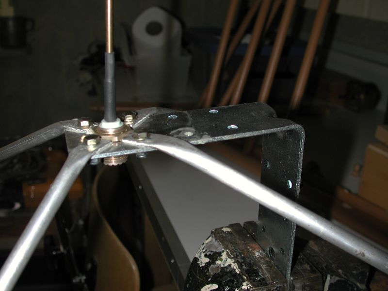

Ik heb het zo gemaakt
http://welther.nl/hugo/Zendamateur/Antennes/2m%20GP%202.JPG
Gebruik ik als binnenantenne op 2m en 70cm. GP is gemaakt voor 2m en door de straler 5cm langer te maken doet ie het ook op 70cm. SWR op 2m 1:1 en op 70cm 1:1.2
Ziet er goed uit! Waar heb je de radialen van gemaakt? Lijken wel de pootjes van een barbecue ofzo :)
Als ik de tekening van de gegeven website overneem, is je straler dus 495mm lang? Maakt de dikte van de straler of radialen nog uit? Hoe komt het dat de antenne door 3 radialen beter matcht op 50 Ohm?

Radialen zijn van alupijp gemaakt, 8mm dia. Die pijp had ik nog liggen van een ander experiment.
Lengte straler 51,7cm incl 70cm stukje. De radialen zijn vanuit het midden van de straler tot het uiteinde 48,5cm.
Maar als het alleen voor ontvangst is, is het allemaal niet zo kritisch.
