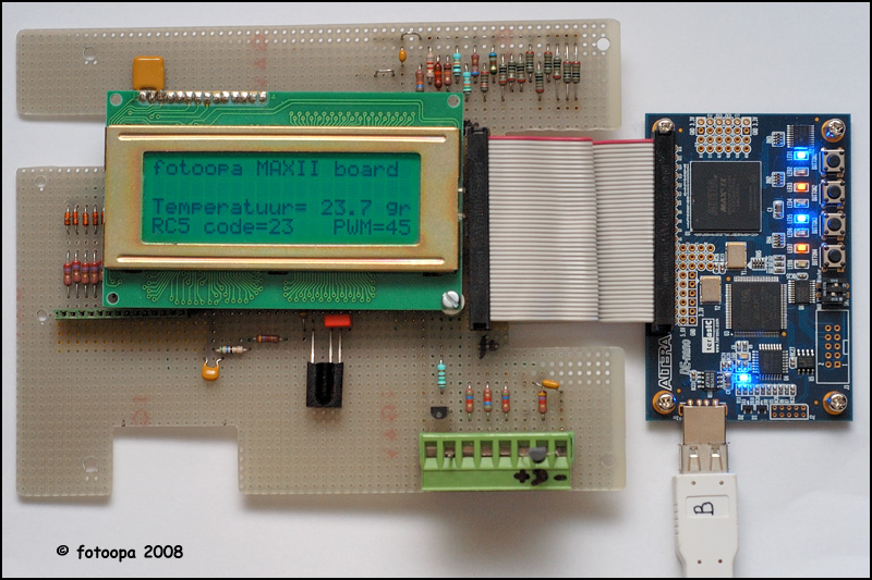

Zoals te zien op de foto heb ik de buitenste 2 rijen pinheaders bestukt aan de BOVENZIJDE van het MAXII boardje. Hierdoor is deze 2x20 pins connector compatiebel met de DE1 en DE2 board. Dit vereenvoudigd het aansluiten van een interface die dan op alle boarden kan draaien door gewoon even te hercompileren.
Op dit MAXII boardje heb ik momenteel aangesloten:
- een LCD display met een driver voor ofwel 4x20 char ofwel een 2x16 char versie. Je kunt gewoon kiezen door een van de drivermodules mee te linken in de source.
- Een TSOP1738 is ook aangesloten en alle ontvangen codes worden op het display weergegeven op de regel RC5 code = xx
- Er zit een regelbare PWM op aangesloten. De waarde van de pwm kun je verhogen of verlagen door drukknop 1 en 2 De pulsbreedte wordt weergegeven in 2 digits hex op het display PWM=23 bereik gaat van 03 tot $FE De routines zorgen ervoor dat je niet onder de 03 kunt en niet boven de $FE (254) De pwm puls is op de uitgang beschikbaar om een scoop aan te sluiten.
- De module bevat ook nog 12 verschillende clock uitgangen. Die gaan van 1s tot 50MHz in stappen per 10
1s, 100ms, 10ms, 1ms, 100us, 10us, 1us, 200ns, 100ns, 60ns, 40ns en 20ns. Deze pulsen gebruik ik als test signaal voor de scoop waarbij de timing heel precies is. Omdat het mooie blokgolven zijn kun je meteen zien hoe goed je scoop deze waarden weergeeft. ( voor een mooie blokgolf moet je rekenen op een bandbreedte die 5 tot 10 maal hoger is dan je aangeboden signaal) Een scoop met 50MHz bandbreedte zal geen blokgolf weergeven op een 50MHz blokgolf.

Zoals beloofd heb ik een temperatuur sensor type ds18B20 aangesloten op het MAXII boardje. Deze sensor gebruikt het 1-wire protocol. Omdat ik daar nog nooit mee had gewerkt heb ik dan maar zelf alles routines geschreven. Als technische documentie heb ik die vanuit de link van "Switching Power" gebruikt ( zie hier enkele post naar boven). Eerst heb ik die origineele complete versie even gecompileerd maar die leekt mij te compleet, universeel en verbruikte 440 LE's zonder de uitlees interface voor de user.
Ik heb vanaf scratch herbegonnen en stap per stap de meest noodzakelijke functie's geschreven. Zo heb ik nu maar 1 sensor op de lijn, dus ik hoef niet te gaan bepalen hoeveel er zijn en welk adres ze hebben. De uitlezing is op 12 bit maar ik heb het resultaat afgerond op 0.1 graad. Als je het nauwkeuriger weergeeft gaat die toch te veel op en neer slingeren op die laatste bit. Ook binair naar BCD moest geconverteerd worden want de uitleesdata is in binaire vorm. Voorlopig heb ik nog geen negatieve waarden ondersteunt maar die zal ik nog wel toevoegen. Gewoon een kwestie van het teken en 2's complement van de data nemen.
Hier het resultaat op de foto:
http://farm4.static.flickr.com/3067/2636517397_3fdfa17e7a_o.jpg

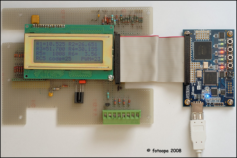

De voorgaande functie's zitten ook nog in de MAXII board zoals een PWM regeling met digitale uitlezing op het scherm alsook de TSOP1738 RC5 ontvanger voor een AF bediening waarvan ook de code op het scherm getoont wordt.
Ik moet zeggen, het 1-wire protocol zit mooi in elkaar maar is toch iets minder geschikt voor een eerste gebruiker. Ik heb een scoop ter beschikking maar voor de finetune heb ik toch de LA ook gebruikt. Ook moet je enkele malen de flow in de doc gaan lezen om het allemaal te begrijpen. Zonder de juiste commando's komt er niets op het display. Enfin ik heb weer heel wat bijgeleerd. Mijn driver heeft slechts 121 LE's nodig ipv de 440 van de universeele versie. Maar je moogt natuurlijk de functie's niet zomaar gaan vergelijken. Maar voor de MAXII toepassing werkt het uitstekend met mijn versie.
Oef, zit ik nu weeral zonder werk?
ps: Ik heb het volledige project inclusief de driver voor de sensor upgedate in mijn eerste post. Als je nu de versie download heb je meteen alle sources in verilog. het is de beta versie, niet gedocumenteerd ( of toch niet veel) en ook niet geoptimaliseerd maar ze werkt. De bin-bcd convertie routine heb ik ergens gedownload, die is dus niet zelf geschreven maar wat gesnipt voor deze omrekening.
De temperatuur wordt om de seconde gemeten en op het display gebracht.
