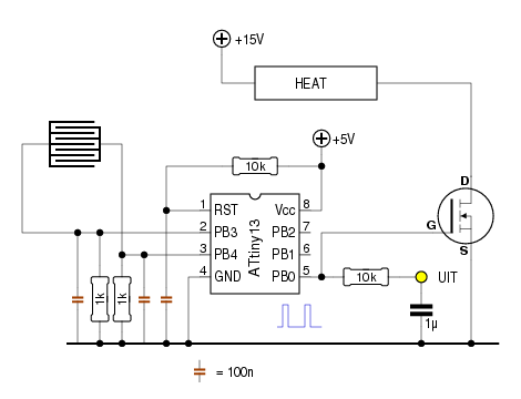

En als je later toch in een mini-versie wil maken, kan je ook een AVR inzetten:
http://prosje.be/CO/Schemas/VochtMeter.png
De 'tiny schakelt PB3 als uitgang en maakt die hoog. PB4 wordt als ADC-ingang geschakeld, en daarmee wordt gemeten hoeveel stroom de sensor doorlaat.
Vervolgens wordt PB3 als ADC-ingang geschakeld en PB4 als uitgang, waarna een nieuwe meting volgt. Dan weer PB4 als ADC-ingang, enz...
Op die manier meet je in feite met gelijkstroom, terwijl de sensor toch een wisselstroom "ziet".
Bij mijn toepassing is de uitgang een gelijkspanning, waarbij de puls/pauze-verhouding tevens bepaald in hoeverre de sensor opgewarmd wordt. Maar je kan daar natuurlijk mee doen wat je wil.
