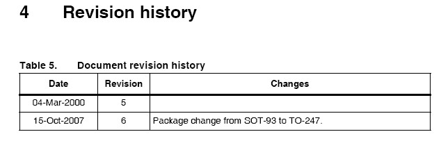

Een TO220 behuizing met een ST achtig logo erop. Volgens het datasheet van ST zou de TIP142 in een TO247 behuizing moeten zitten.

Blijkt dat deze transistor niet aan de waardes uit het onderstaande datasheet voldoet, de Hfe wijkt af.
Volgens datasheet:
IC = 5 A VCE = 4 V Hfe 1000 Gemeten: 537
IC = 10 A VCE = 4 V Hfe 500 Gemeten: NA DUT fail.
www.st.com/stonline/books/pdf/docs/4132.pdf
Ondanks voldoende koeling (P4 koelblok met fan) ging bij 10A de transistor namelijk direct kapot.
