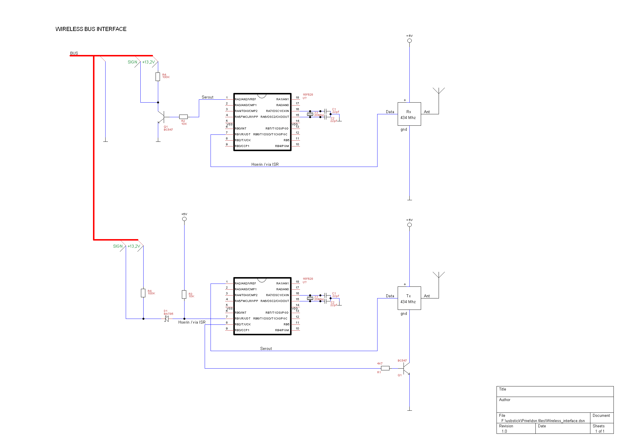

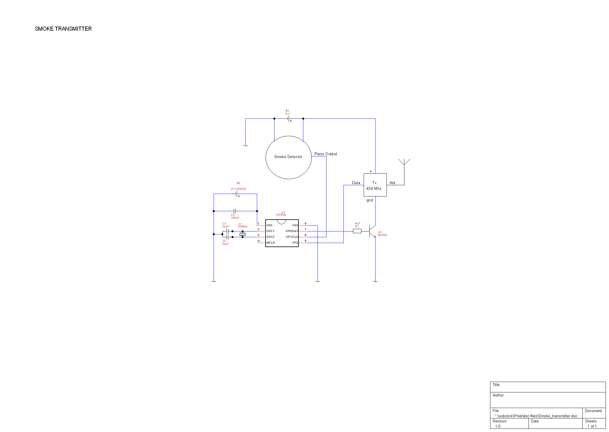

Ik heb een simpele rookmelder omgebouwd zodat deze bij een alarm
middels een 12F629 met 4Mhz kristal een seriele code uitstuurd met 1200 baud (mbv een 433 Mhz module).
Ook heb ik een 433 Mhz ontvanger gekoppeld aan een 16F628 ook ingesteld op 1200 Baud, lopend op een 20Mhz kristal.
Mijn vraag; waarom werkt dit alleen als ik voor beide pics een 4 Mhz kristal gebruik en niet de configuratie zoals hierboven genoemd (4Mhz & 20 Mhz kristal)? 1200 baud is toch 1200 baud?
(ik werk met Proton Picbasic)
klein is fijn
Als PIC's op dezelfde manier een UART clock maken als AVR's, dan wordt de system clock gewoon een x aantal keer gedeeld. Dat x aantal keer is maar met stappen instelbaar, waardoor je een afwijking krijgt. Bij een systeemclock van 1MHz is die afwijking anders dan bij een clock van 3MHz (4 & 12MHz / 4), waarmee de baudrate ook anders is.
Als die teveel verschilt -> geen feest bij de ontvanger.
De datasheet zegt daar waarschijnlijk meer over.
Als ik even snel de datasheet bekijk kom ik geen u(s)art tegen. Dat betekent dus dat je het software matig moet doen. Waarschijnlijk is de min/max snelheid afhankelijk van het xtal.
Er zijn inderdaad helemaal geen PIC's 10Fxx of 12Fxx met USART. Daarom zijn het ook low-end devices.
Dat wordt dus bit-bangen...
klein is fijn
Dan is het de gammelheid van Proton, bij software UART zou de kristalsnelheid helemaal niets uit moeten maken.
Nou, dan nog kan je afwijkingen krijgen doordat ie maar een beperkte resolutie heeft.... Anderzijds, 1200 baud is wel ERG langzaam, en dan moet de resolutie ondertussen wel voldoende zijn om ook 1210 baud te doen...
De meest waarschijnlijke oorzaak lijkt me dat je vergeet om in geval van 20MHz kristal je software dat te vertellen. De software laat alles van de klok afhangen. Dus als je op 4MHz 1200 baud maakt, wordt dat vanzelf 6000 baud op 20MHz. Eventueel kan je het ding op 20MHz vertellen dat je 240 baud wilt hebben, als je niet kunt vinden waar je de systeemklok instelt. (of het lastig is omdat het in de software maar 1x ingesteld kan worden en niet voor de twee sources verschillend).
Hierbij de schema's en software:
Overigens gebruik ik bij de zender 12F629 geen UART maar het commando 'Serout' en bij de ontvanger wel 'Hserin'
Schema Ontvanger (bovenste gedeelte):
http://www.uploadarchief.net/files/download/wireless_interface.png
Schema Rookmelder / Zender:
http://www.uploadarchief.net/files/download/smoke_transmitter.png
Source Zender:
; Smoke Transmitter
Device 12F629
Config CPD_OFF, CP_OFF, BODEN_OFF, MCLRE_OFF, PWRTE_ON, WDT_ON, XT_OSC
Declare Watchdog = On
All_Digital True
Xtal = 4

Ontvanger:
; Wireless Interface (Receiver part) 434Mhz
; SOFTWARE V1.0 - 2009
Device 16F628A
Config hs_osc, wdt_on, pwrte_on, lvp_off, boden_off, mclre_off
All_Digital True ;alle ingangen digitaal
Xtal = 20 ;gebruik een kristal van 20mhz
Hserial_Baud = 1200 ;transmissiesnelheid van de data over de bus
Hserial_RCSTA = %10010000 ;bit7: Enable serial port / bit4: continu ontvangen
Hserial_TXSTA = %00000000 ;bit5: transmitpin uitgeschakeld(TXEN(transmit Enable) = 0)
