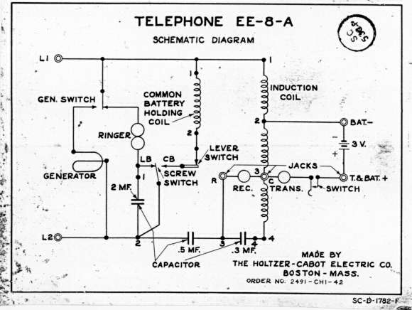

Ik zou graag 2 veldtelefoons willen maken zoals ze dat vroeger bij de landmacht gebruikten.

Op internet zag ik dat op de meeste telefoons een bel zat. Mijn vraag is hoe kan deze bel aangestuurd worden?

Daar zat een generator in.
Zeg maar een fietsdynamo met een draaizwengeltje eraan. Alleen de spanning is wat hoger.

Hier is alvast een linkje om je in de juiste richting te sturen. Bevat zelfs een schema. Hier een duidelijkere versie
Als je zelf iets wilt fabriceren, ga dan uit van de volgende principes:
1) Een veldtelefoon heeft een 1-draad verbinding
2) De 'tweede' draad is aarde, die is behoorlijk constant qua weerstand als je de pen maar diep genoeg de grond in steekt.
3) De verbinding tussen twee telefoons is tamelijk hoogohmig. Hoe krijg je hier een sterk signaal door?

Na wat meer gelezen te hebben ben ik er achter gekomen dat de generator dus een AC stroom opwekt om de bel te laten afgaan. Zoals Arco al zei.
beste mbbneon, kan je me wat meer uitleg over het schema geven?
bijv. de Lb/cb switch. CB staat toch voor enen centrale batterij en LB de eigen batterij?
Waarom zit die switch daar?
En de spoelen, waarvoor zijn deze?

Ik heb het schema van de site(s) gehaald die ik in de links heb gezet. Verder is mijn kennis van de werking ook niet zo uitgebreid.

van zo'n oude T65 kun je speaker en microfoon in serie zetten en er wat stroom door sturen met een platte 4,5V batterij. Een dergelijke constructie heeft hier een tijdje als intercom gediend.
Zonder enige elektronica, alleen met 4 aderige kabel, 2 schakelaars en een zoemer op 4,5V per telefoon kun je al wat moois maken.
1e ader op 4,5V blok +
2e ader op 4.5V blok -, hier zit ook speaker -
3e ader: mic - en speaker +
4e ader: zoemer en mic +
Schakelaar schakelt dan de 1e ader naar de 4 ader.
Zoemer kan weer uit met een verbreekschakelaar (kun je die onder de hoorn misschien voor hergebruiken)
Speakers hangen tussen de microfoondraad en de -
Heel simpel eigenlijk. Alleen heb je niet de echte telefoonbel, die moet wisselspanning hebben en ook wat meer dan 4,5V...

Zo'n 60 à 160V Dus daar kun je best een lekkere optater van krijgen!
Niet echt gevaarlijk vanwege de hoge Ri als je echt via aarde werkt. Doe je dat met twee koperaders, dan kán het ernstiger woorden.
