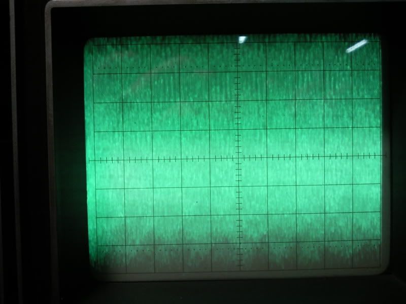

ok ik ben even aan de slag gegaan.
bij de bufferelco's staat gewoon een nette DC, dus daar zit het niet. en ook bij de voeding van het versterker ic is hij nog steeds netjes. De uitgang van het ic is ook prima in orde (0v)
Maar bij de connector wordt het vaag. Ik mat eerst met de min van de scoop aan de gnd van de versterker. nu ging ik meten over de speakeruitgangen. Als ik dan de min op de ene uitgang zet en de probe op de andere meet ik niks (0v), draai ik ze om dan zie ik een gigantische sinus,
volgens mij gaat er daar iets niet goed (kwa meten)
Ik denk dat ik maar even de gnd van de scoop aan een vast punt ga hangen. dat zal dan de gnd van de versterker worden

Ik heb eventjes gemeten over alle speakeruitgangen. bij geen enkele vindt ik een probleem. Alleen bij de bas speaker heb ik rare signalen.
Maar die zie ik als de stekker er niet in zit. Alleen de 8 polige kabel tussen de dvd speler en de sub is aangesloten. en zodra die los gaat verdwijnt de sinus ook vrijwel helemaal:
scoop met 8-pol kabel aangesloten (2v/div, probe =10x).
scoop zonder 8-pol kabel (2v/div, probe = 10x)
zodra ik de sub weer op stroom aansluit en alles aanzet, dan zie ik helemaal geen signaal meer op het beeld. Maar als ik de sub speaker op de print aansluit hoor ik wel weer een brom.
overigens vindt ik dat ik wel een rare probe heb (of ik snap hem gewoon niet)
met probe op 10x:
met probe op 1x:
alle scoop instellingen zijn verder hetzelfde
het gaat om een conrad 3000 probe (kreeg ik bij mijn scoop).

Ik heb weer even wat tijd gevonden dus ik ben maar weer aan het meten gegaan.
Alleen wederom heb ik ruzie met het meten gezien ik iets meet, en 5 minuten later totaal wat anders.
Ik heb voor de zekerheid ook even de andere kanalen geprobeerd. En ja hoor. Ook daarop een signaal. alleen geen 50Hz. gewoon ruis:
links en rechtvoor is het ca 0,5Vpp. center ongeveer de helft, de achterspeakers nog iets minder
ik kwam er ook nu achter dat 2 van de 3 ic's opwarmen (koelblok is eraf). de 3e blijft 'koud'
om precies te zijn. de 2 'main amps'
