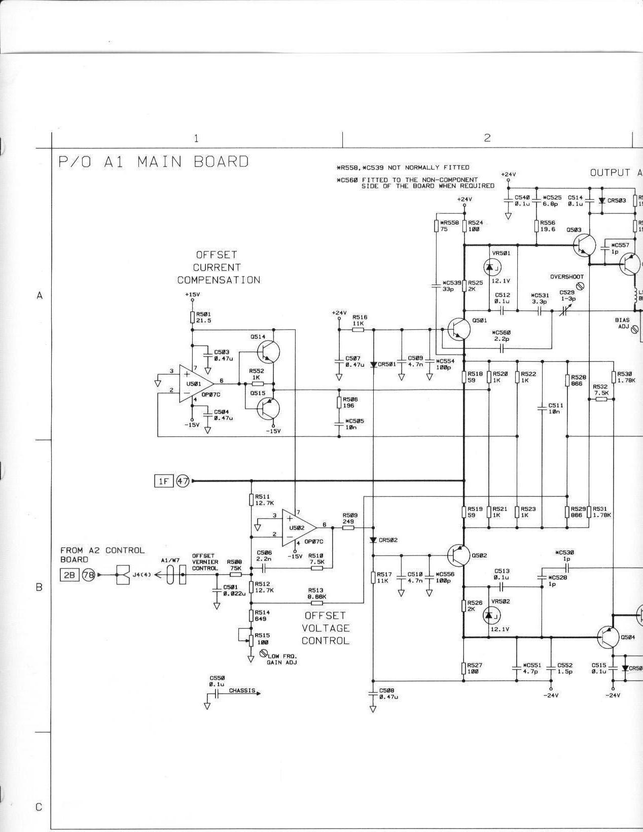

Gisteren heb ik hem wel al opengemaakt. Vandaag ga ik eens proberen uit te vinden waar het allemaal zit.
Het is wel een puzzeltje met zoveel en zulke grote printen, maar de beschrijving is heel gedetailleerd, dus het moet ermee eigenlijk lukken.
Vraagje:
Ik heb die zeners in beeld, maar ik kan er wat lastig bij. Het zou handiger zijn als het koelpatroon daar niet zou zitten.
Kan ik dat weghalen, of is dat af te raden?

Meestal is het beste om zoweinig mogelijk los te halen.
Soms staat er in de manual een voorgeschreven demontage volgorde.

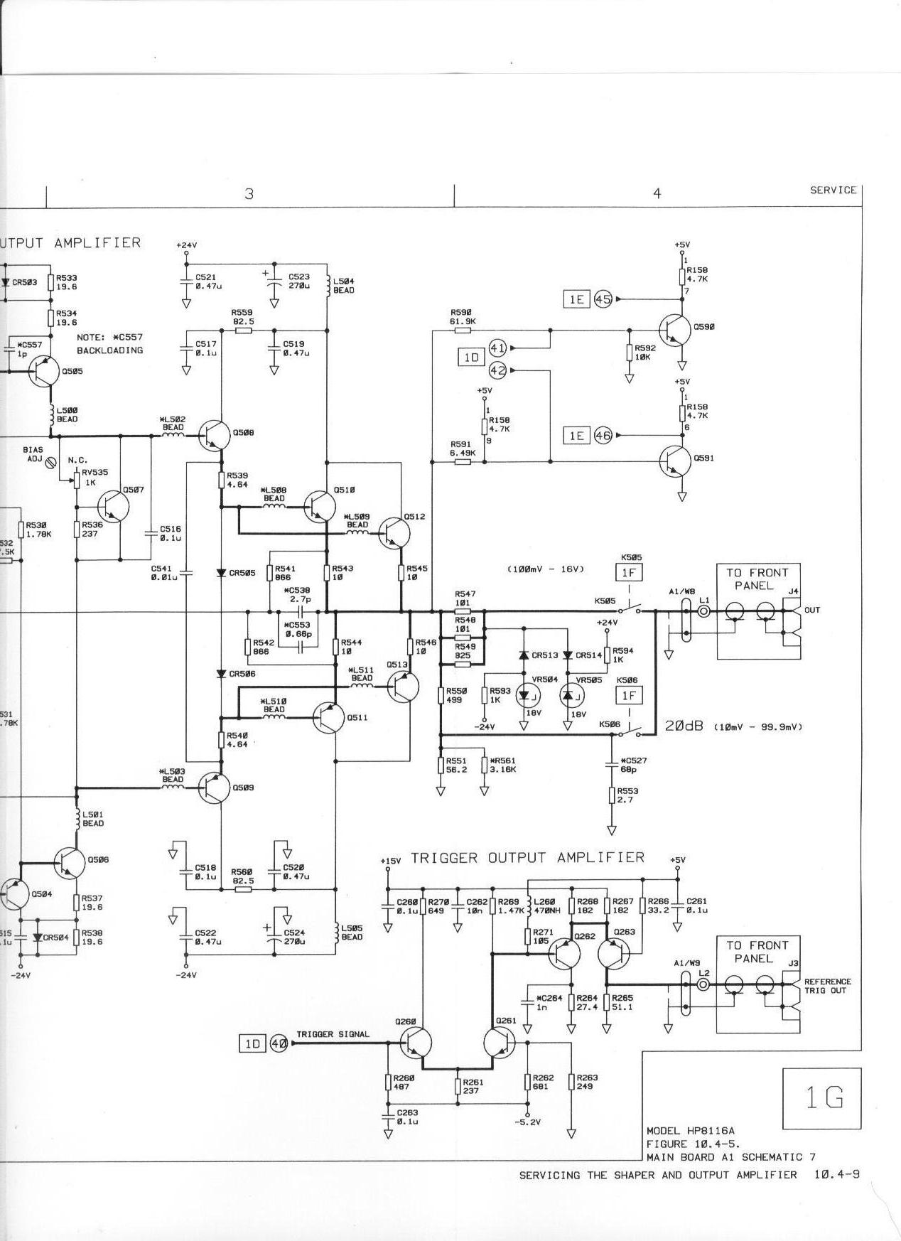

Gevonden.
Een van de zeners is inderdaad overleden. En ook een van de diodes die ermee in serie staan.
Is dat nog een bijzonder ding, of kan ik daar gewoon een 1N4148 voor in de plaats doen?
nee, was iets zwaarder. Uit mijn hoofd zeg ik 1n4153, zal nog eens gaan spitten.
Heb het manual nog even geraadpleegd: hp nr 1901-0050 eqv. 1n4150

de zener is 18 volt 1 watt. ( in 1n4007 verpakking )
die andere diode weet ik niet. eendert welke sneel , low capacitance diode zal daar haar werk doen. zorg dat ze tegen meer stroom kan dan de zener.

Welke stroom is dat volgens jou? Ik zou zeggen dat de zener zenert op 24-18/1000 = 6mA. Daar moet toch elke diode tegen kunnen? Als hij zijn clamping werk gaat doen is het een ander verhaal. Dan kan dat flink oplopen. Ik zou er een zwaar overbemeten schottky in kunnen doen van bijv. 1A, ware het niet dat de gaatjes in de print niet groot genoeg zijn voor zoiets. Het moet dus zo een kleintje zijn. Bijvoorbeeld een Bat85 ofzo.
En misschien dat ik er inderdaad ook zo'n multifuse bij ga knutselen. Het zou jammer zijn als ik al dit werk bij elke oeps moet doen. Ik zit er niet op te wachten dit 1 a 2 keer per jaar te moeten doen.
Ik zou het gewoon origineel houden 1n4150, en als je weet hoeveel werk het is om ze te vervangen dan let de volgende keer 3x zo goed op wat je met de generator doet.
( ik heb die van mij ooit eens aan de 220 gehangen, gebeurt me nooit meer)
Ah, je weet ook wat erin hoort. Da's mooi. Stond namelijk niet in het schema, en de rode, bruine en groene streepjes op de diode zeiden me niet zoveel. Thanks!
