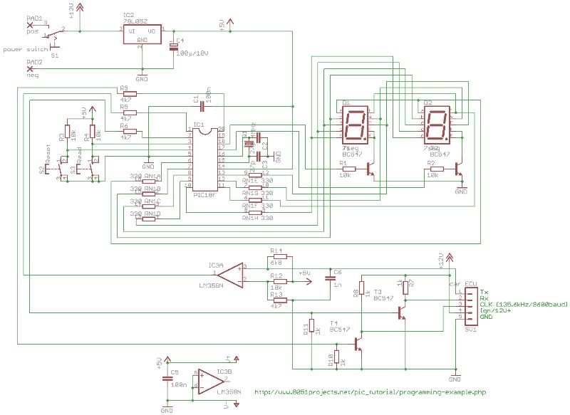

wel even uit kijken, het kan 12V ipv 5V zijn, en dat niet rechstreeks aan de PIC hangen
heb zelf zoiets nodig zodus wat bij mekaar geflanst
http://i63.photobucket.com/albums/h148/fragme_dmc/electronics/simple%20obd%201%20reader/simpleobd1reader.jpg
Ik weet niet of ik de interen osc kan gebruiken als externe klok naar de ecu, anders pas ik daar wel een mouw aan, hoe weet ik niet dus een tip is welkom.

Straks eerst eens een pic gaan halen, maar welke. Heb hier gekozen voor een 18F14K22 (juist gevonden op de microchip site), deze is goed koop, heeft veel plaats en is 20 pins dip en zou in staat moeten zijn om dit brouwsel aan te drijven.
Moesten er bedenkingen bij zijn, laat maar horen µP'en zijn nieuw voor mij.
