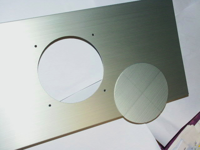

Hier het 3mm dikke geanodiseerd alu achterpaneel van mijn labvoeding:
http://www.turbokeu.com/myprojects/labvoeding/pict0007.jpg
http://www.turbokeu.com/myprojects/labvoeding/pict0008.jpg
http://www.turbokeu.com/myprojects/labvoeding/pict0009.jpg
http://www.turbokeu.com/myprojects/labvoeding/pict0010.jpg
http://www.turbokeu.com/myprojects/labvoeding/pict0011.jpg

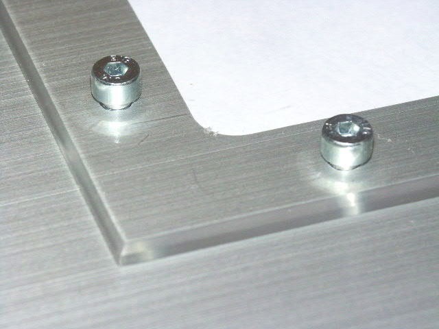

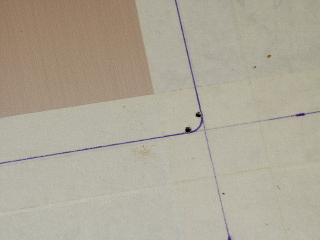

De hoekpunten boor ik voor met 2mm, de rest wordt (mooi recht) uitgezaagd met een figuurzaag zodat er een minimum aan vijlwerk bij te pas komt.

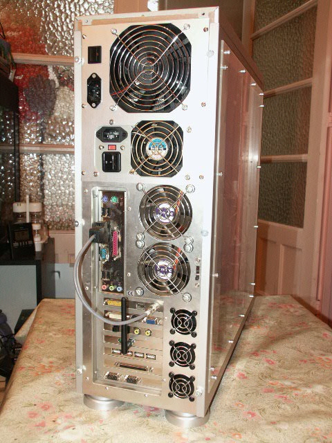

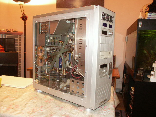

BTW, mijn grootste uitsnede met een figuurzaag (ca. 60x60cm) was het alu zijpaneel van mijn Lian Li PC-70 behuizing (2001-2003) voor een 'window':
http://www.turbokeu.com/mycomputer/pc-70/pict0201.jpg
http://www.turbokeu.com/mycomputer/pc-70/pict0202.jpg
http://www.turbokeu.com/mycomputer/pc-70/pict0214.jpg
http://www.turbokeu.com/mycomputer/pc-70/pict0232.jpg
PS: Dat zijn geen krassen maar schuurrestjes van het (snel statisch geladen) polycarbonaat window.

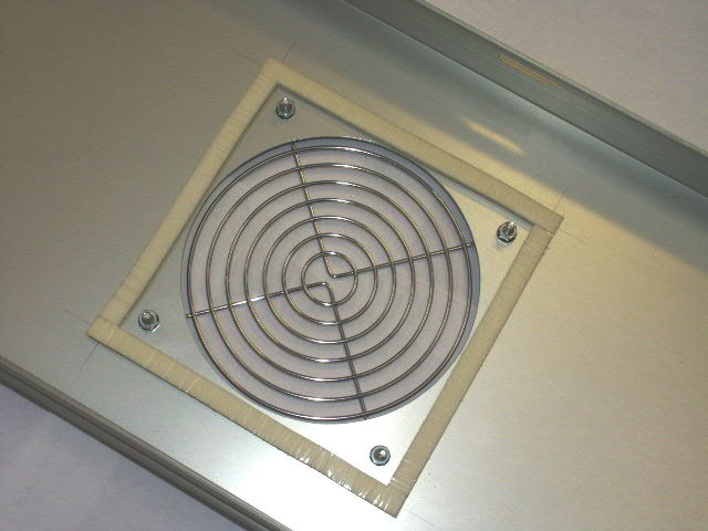

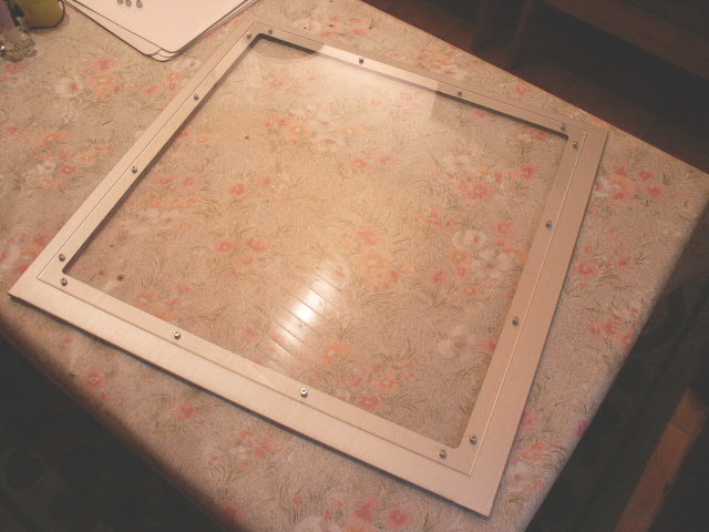

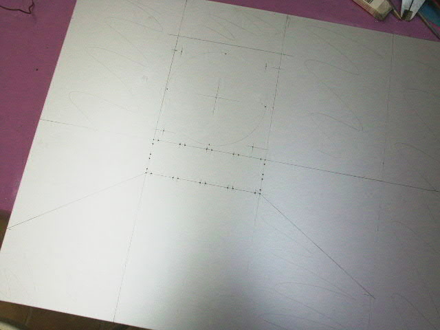

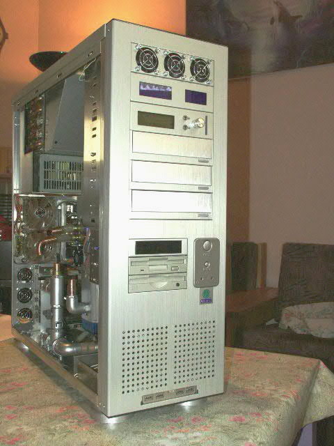

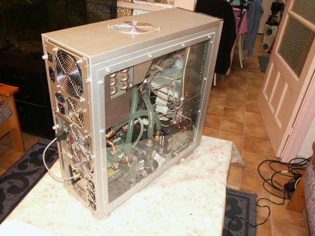

Aan de hele kast is enorm veel (figuur)zaagwerk te pas gekomen (voor-/achter/zij-/binnen-/bovenkant).
De kast is voorzien van 13 snelheids/temperatuurgeregelde fans (6x 40mm, 5x 80mm, 2x 120mm, CPU en GPU zijn watergekoeld) maar maakt toch niet meer geluid dan bvb. een standaard Dell Dimension workstation.
http://www.turbokeu.com/mycomputer/pc-70/pict0245.jpg
http://www.turbokeu.com/mycomputer/pc-70/pict0208.jpg
http://www.turbokeu.com/mycomputer/pc-70/pict0209.jpg
http://www.turbokeu.com/mycomputer/pc-70/pict0210.jpg

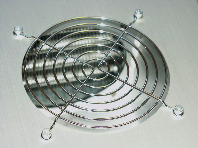

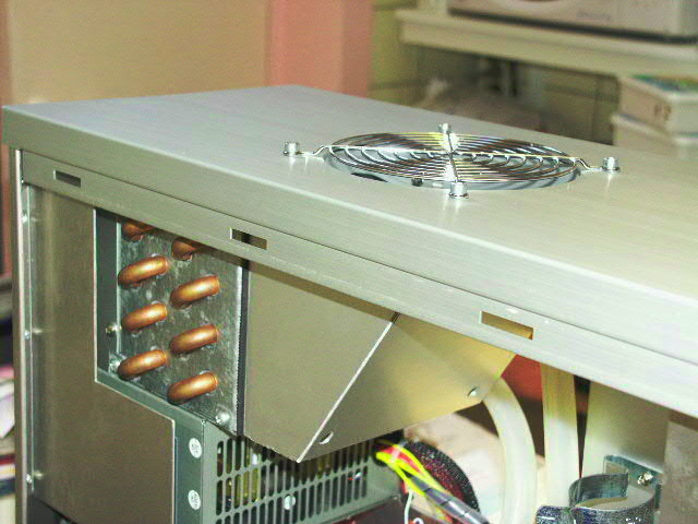

De koelradiator heeft zijn eigen 120mm luchtingang (bovenaan) en luchtuitgang (achteraan).

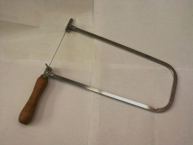

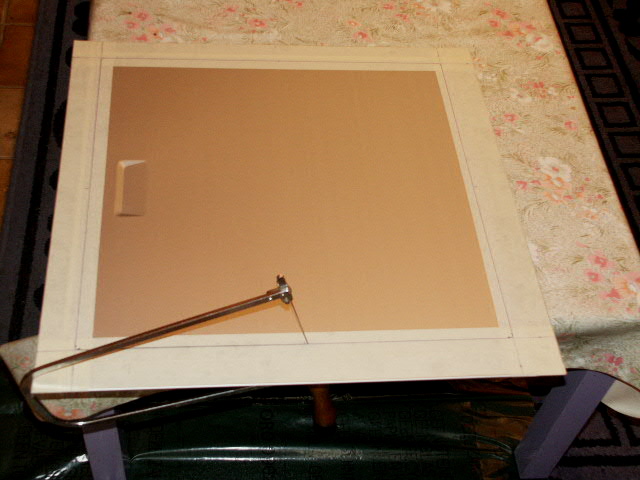

Op 13 augustus 2011 10:32:28 schreef GerardMonique:
Die figuurzaag is zeker zo'n ronde.
Standaard figuurzaag:
http://www.turbokeu.com/mycomputer/pc-70/pict0063.jpg
Om alu te zagen moet je wel zeer fijngetande zaagbladen gebruiken, niet forceren/wringen (laat het zaagbladje zelf 'bijten') en regelmatig het zaagblad laten afkoelen.
De zaagsnede kan maximum een 30-tal cm bedragen, voor langere moet je vanuit de twee richtingen zagen.

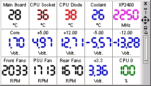

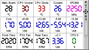

De temperaturen (bij ca. 20°C omgevingstemperatuur) vielen heel goed mee:
Idle:
http://www.turbokeu.com/mycomputer/pc-70/mbm5.3-idle.jpg
1/2 uurtje 100% CPU load:
http://www.turbokeu.com/mycomputer/pc-70/mbm5.3-load.jpg
Zoals je kan zien aan de koelwatertemperatuur heeft het koelsysteem genoeg koelcapaciteit.

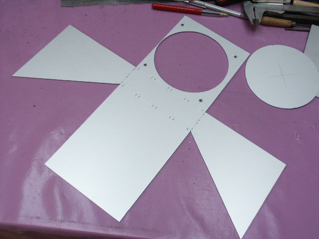

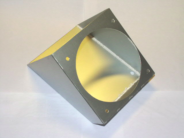

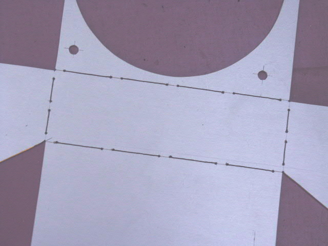

Ik wil geen showtopic van mijn PC maken maar wel een showtopic van mijn 'figuurzaag/loodgieter en andere mechanische skills'. :D

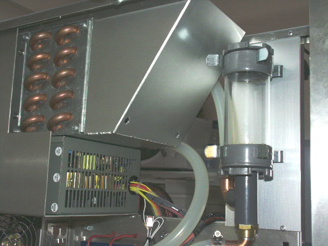

Constructie van de luchtingang voor de koelradiator (uit 1mm geanodiseerd aluplaat):
http://www.turbokeu.com/mycomputer/pc-70/pict0080.jpg
http://www.turbokeu.com/mycomputer/pc-70/pict0075.jpg
http://www.turbokeu.com/mycomputer/pc-70/pict0076.jpg
http://www.turbokeu.com/mycomputer/pc-70/pict0065.jpg
http://www.turbokeu.com/mycomputer/pc-70/pict0078.jpg

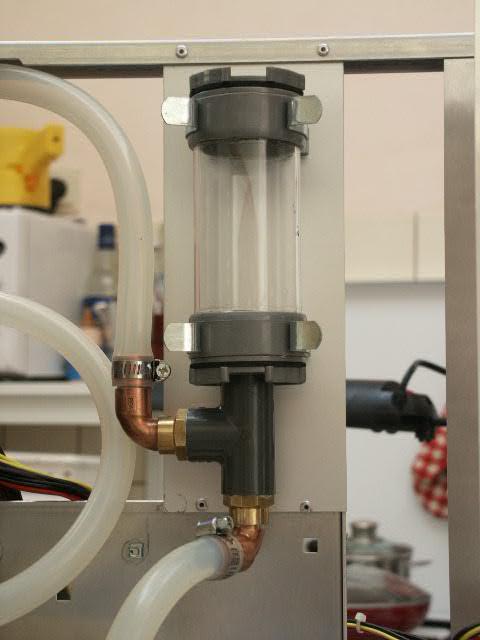

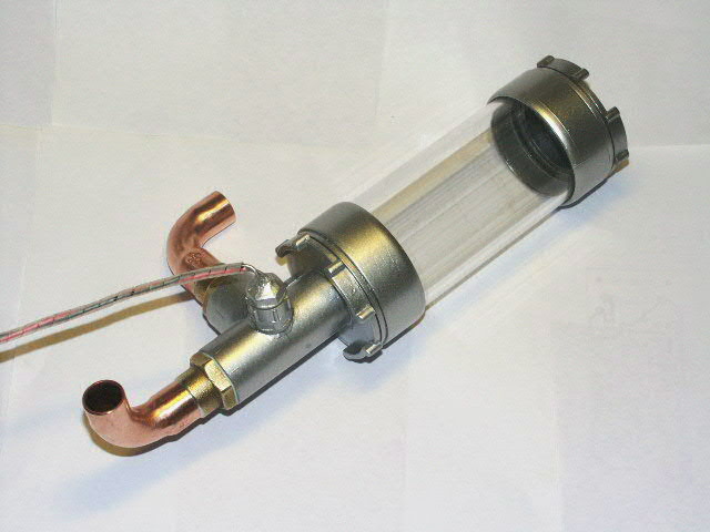

Het reservoir is mijn DIY 'airtrap': Deze dient tegelijkertijd als expansievat en ontluchter van het koelcircuit:
http://www.turbokeu.com/mycomputer/pc-70/pict0011.jpg
http://www.turbokeu.com/mycomputer/pc-70/pict0073.jpg
http://www.turbokeu.com/mycomputer/pc-70/pict0069.jpg
http://www.turbokeu.com/mycomputer/pc-70/pict0072.jpg
http://www.turbokeu.com/mycomputer/pc-70/pict0071.jpg

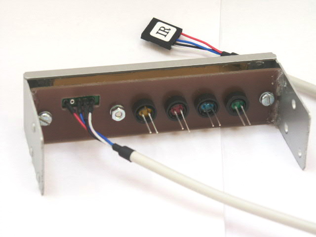

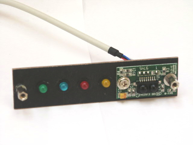

VerklikkerLEDs (Power On, pompverklikker, HDD activity, SCSI activity) en IRDA-transciever in een Lian Li 3.5" bezel, met gerookt plexivenster:

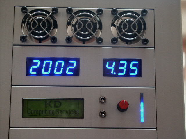

Flowmeter en CPU clock indicator in een Lian Li 5.25" bezel:
http://www.turbokeu.com/myprojects/flowmeter/pict0063.jpg
http://www.turbokeu.com/myprojects/flowmeter/pict0066.jpg
2002 MHz CPU clock en waterdebiet van 4.35L/minuut (bovenaan drie Sunon kogelgelagerde 40mm fans op 7V):
http://www.turbokeu.com/mycomputer/pc-70/pict0190.jpg

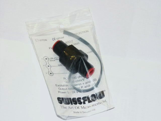

De waterdebietsensor is een Swissflow SF-800 sensor:

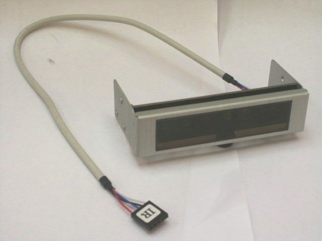

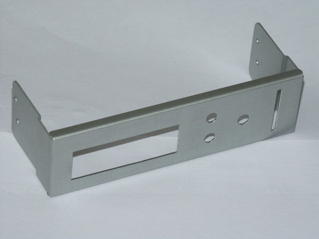

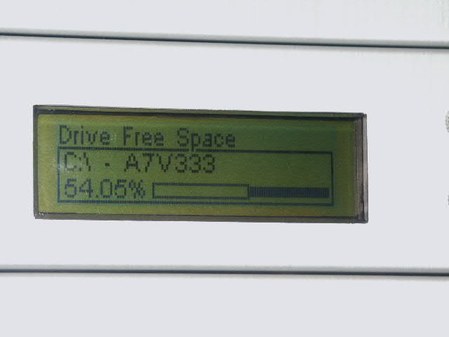

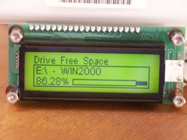

Lian Li 5.25" bezel met de uitsparingen voor het RS-232 Seetron 120x32 grafisch LCD en manuele regeling van de kastfans:
http://www.turbokeu.com/mycomputer/pc-70/pict0133.jpg
http://www.turbokeu.com/mycomputer/pc-70/pict0185.jpg

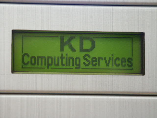

Persoonlijk grafisch opstartscherm in EEPROM:
http://www.turbokeu.com/mycomputer/pc-70/pict0188.jpg

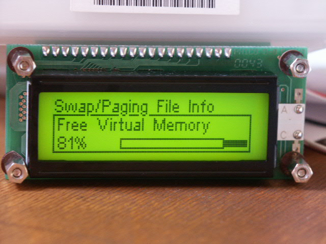

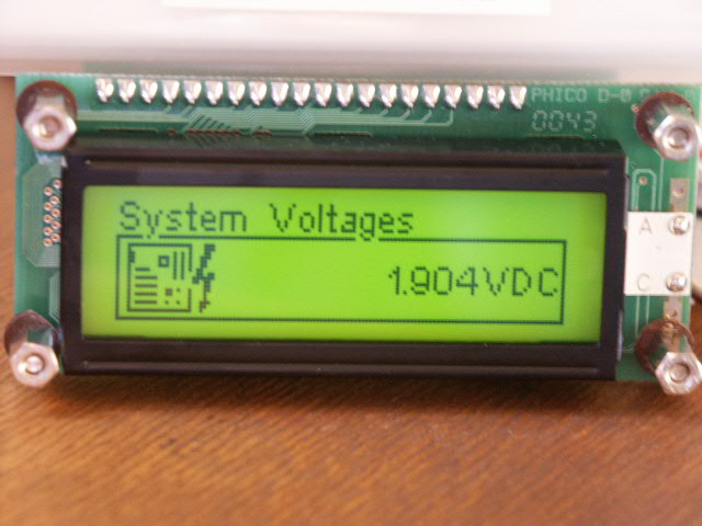

Het LCD geeft via de Cristalline driversoftware verschillende parameters grafisch weer:
http://www.turbokeu.com/mycomputer/lcd/pict0140.jpg
http://www.turbokeu.com/mycomputer/lcd/pict0142.jpg
http://www.turbokeu.com/mycomputer/lcd/pict0143.jpg

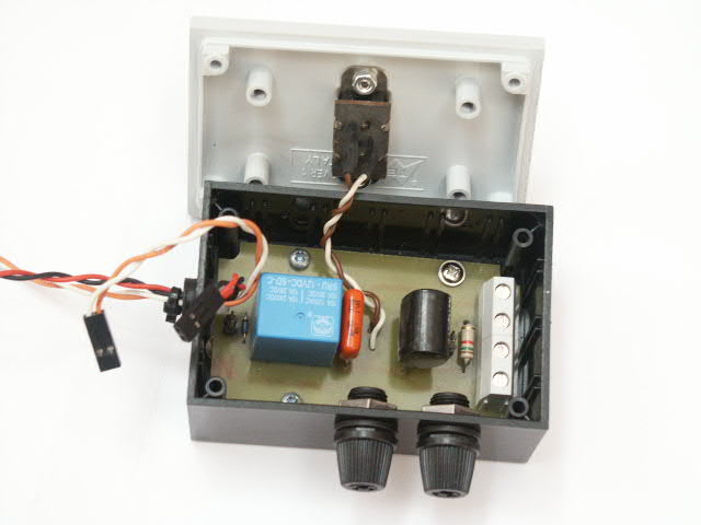

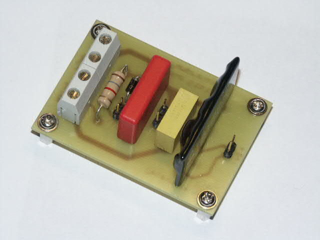

Pompsturing met relais (pomp start zodra de +5V van de PSU opkomt) en manual override:
http://www.turbokeu.com/mycomputer/pc-70/pict0015.jpg
http://www.turbokeu.com/mycomputer/pc-70/pict0029.jpg
Achteraf vervangen door een SSR-sturing:
http://www.turbokeu.com/myprojects/pumprelay/pict0002.jpg

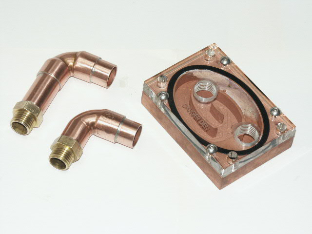

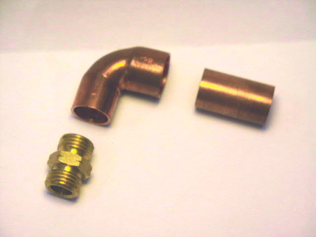

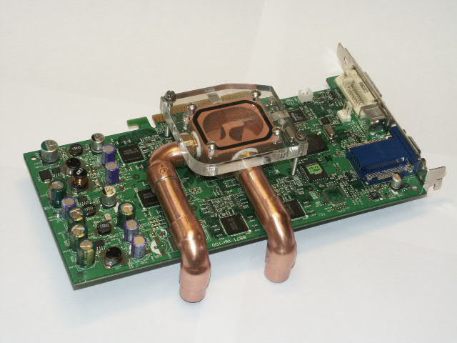

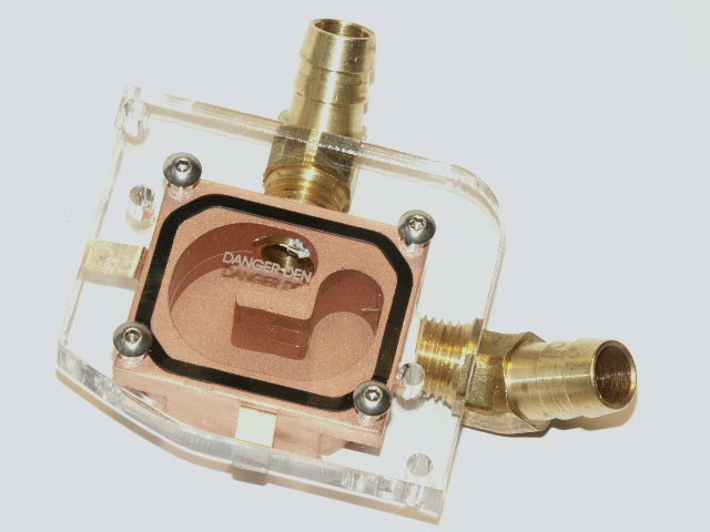

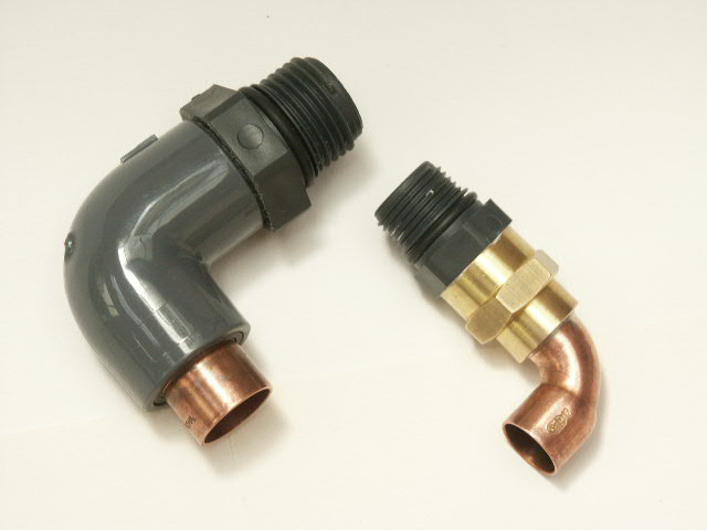

De originele 3/8" slangpilaren van het CPU/GPU koelblok zijn vervangen door uitgeboorde 3/8" fittingen en 12mm (1/2") koperbuis voor het gebruik van dito 1/2" slangen.
Voorbeeld:
http://www.turbokeu.com/mycomputer/pc-70/pict0039.jpg
Origineel GPU koelblok:
http://www.turbokeu.com/mycomputer/pc-70/pict0160.jpg
Met 12mm koperbuis gemodifieerd GPU koelblok:
http://www.turbokeu.com/mycomputer/pc-70/pict0176.jpg
Danger Den CPU-koelblok:
http://www.turbokeu.com/mycomputer/pc-70/pict0152.jpg

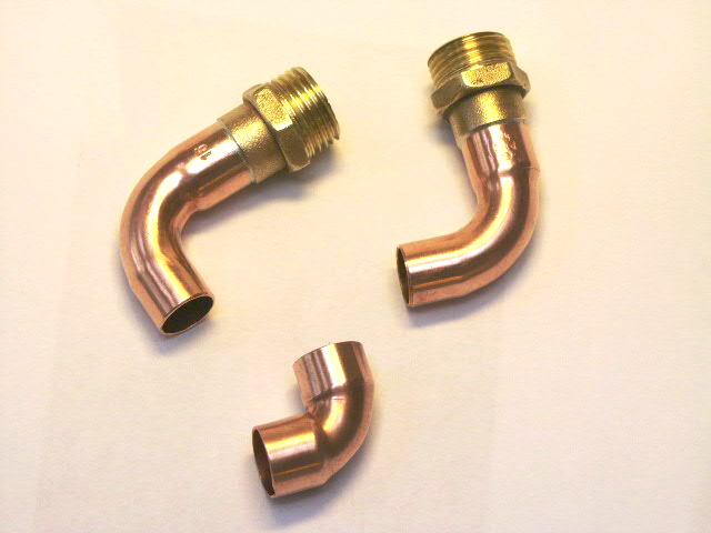

Alle koper/messing onderdelen zijn hardgesoldeerd.
Achteraf heb ik alle 'korte' 90° koperbochten nog door 'langere' koperbochten vervangen om de doorstroomweerstand te verminderen:

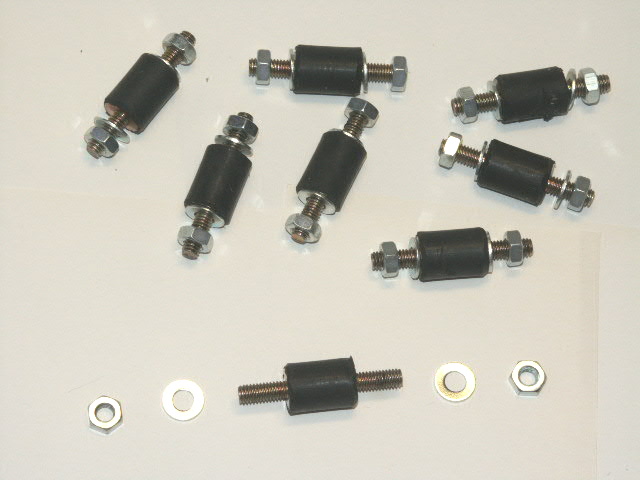

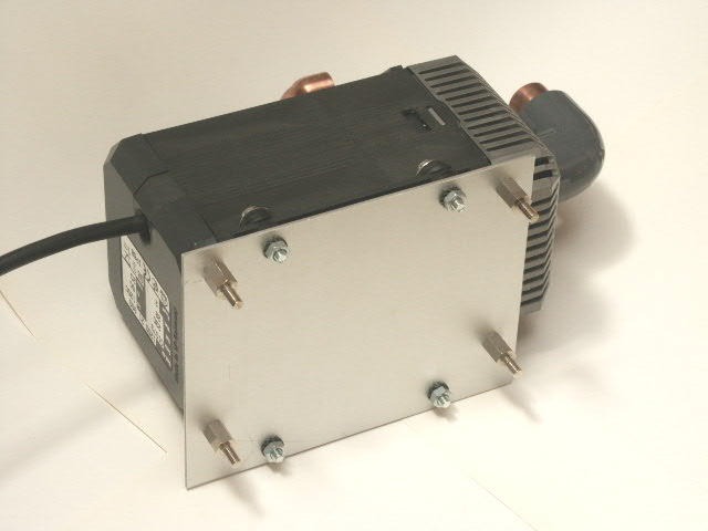

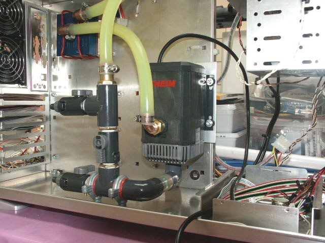

De pomp hangt vertikaal via 'silent blocs':
http://www.turbokeu.com/mycomputer/pc-70/pict0164.jpg
http://www.turbokeu.com/mycomputer/pc-70/pict0148.jpg

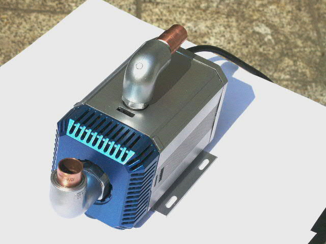

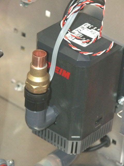

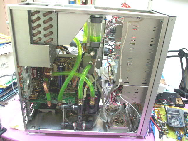

Aanzuig- en drukzijde van de pomp zijn ook aangepast met diverse 20mm PVC/messing/koper onderdelen:
http://www.turbokeu.com/mycomputer/pc-70/pict0147.jpg

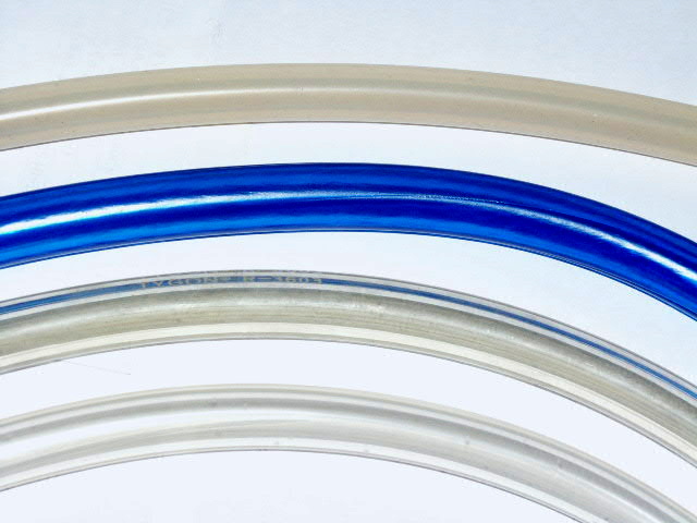

Voor de 1/2" slangen (tubing) heb ik verschillende opties toegepast.
Van de standaard doorschijnende PVC slang langs de soepele/melkachtige siliconenslang en de soepele/doorschijnende Tygon R3603 tot blauw fluorescerende slang:
http://www.turbokeu.com/mycomputer/pc-70/pict0236.jpg
Onder: PVC
Boven: Siliconen
2e van onder: Tygon R3603

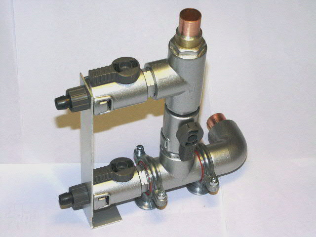

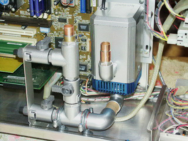

Het lelijke (PVC-kleur) maar effectieve 'fill & bleed' systeem, net als de airtrap en de Eheim 1250 pomp zijn herspoten met kunststofprimer en zilverkleur (+ metallisch blauw voor de pomp):
http://www.turbokeu.com/mycomputer/pc-70/pict0140.jpg
http://www.turbokeu.com/mycomputer/pc-70/pict0229.jpg
http://www.turbokeu.com/mycomputer/pc-70/pict0228.jpg
(Bemerk de sensor voor de koelwatertemperatuur)
http://www.turbokeu.com/mycomputer/pc-70/pict0222.jpg
http://www.turbokeu.com/mycomputer/pc-70/pict0231.jpg

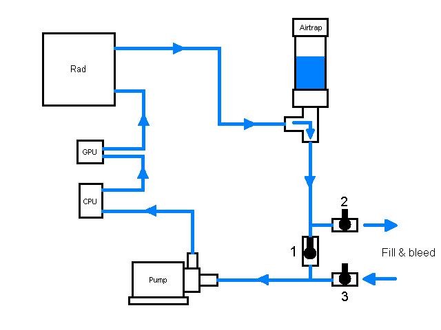

Ter verduidelijking van mijn 'fill & bleed' systeem:
http://www.turbokeu.com/mycomputer/pc-70/wc.jpg

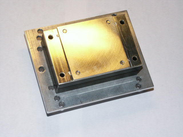

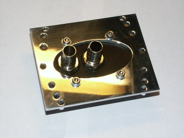

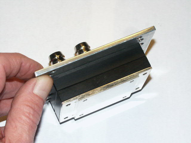

Mijn (nog steeds ongebruikt en zeer duur betaald) uit Delrin laser CNC'ed Storm CPU-koelblok met 578 'nozzles' boven de CPU-die en massieve 999 promille 'Sterling Silver' basis (van de Australiër Stew forster aka 'Cathar'):
http://www.turbokeu.com/mycomputer/pc-70/pict0246.jpg
http://www.turbokeu.com/mycomputer/pc-70/pict0247.jpg
http://www.turbokeu.com/mycomputer/pc-70/pict0248.jpg

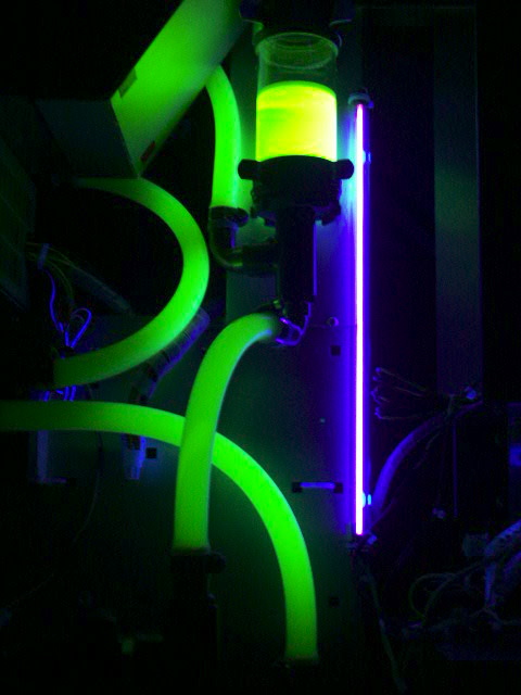

Overzicht met groen 'fluorescent die' in koelcircuit en zonder/met de UVA CCFL lampen:
http://www.turbokeu.com/mycomputer/pc-70/pict0191.jpg
http://www.turbokeu.com/mycomputer/pc-70/pict0106.jpg
