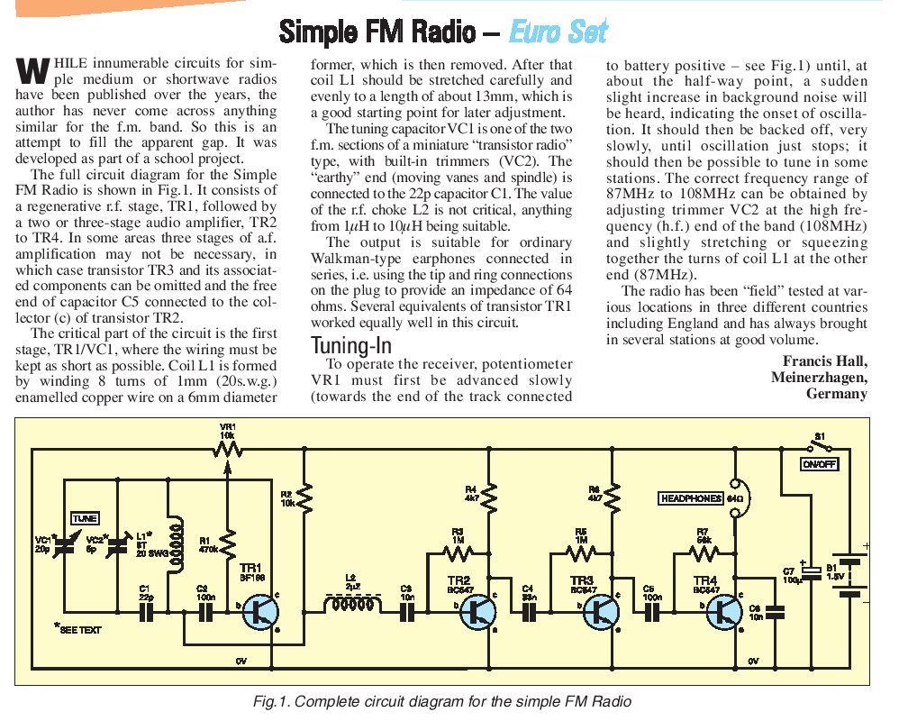

Nu heb ik een regeneratieve FM-ontvanger gebouwd, het is geen superreg, maar een normale regeneratieve ontvanger, zoals gebruikelijk voor de midden- en kortegolf. Detectie van FM-signalen geschiedt door flankdetectie. Deze ontvanger is gebaseerd op het onderstaand schema en heb ik naar eigen wensen aangepast:
Origineel schema:
In mijn ontwerp heb ik aan de emitter, zoals gebruikelijk in FM-frontends, een afgestemde kring aangesloten waarop ik de ontvanger op de kabel kan aansluiten, of op een FM-dipoolantenne. Aangezien de emitter een lage impedantie heeft bij een geaarde basisschakeling, wordt deze kring sterk gedempt en is die breedbandig. Met trimmer C9 stel ik de ontvangst optimaal in op het midden van de FM-omroepband. Ook heb ik een J-FET sourcevolger als buffertrap geschakeld tussen de emitterknooppunt van de ontdemper en de LF-voorversterker. Dit komt de geluidskwaliteit ten goede.
Schema eigengebouwde ontvanger:

Ik heb de antenne-aansluiting direct op de top van L1B aangesloten, hoe hoog zou de impedantie over L1B zijn, nu die op de emitter van T3 is aangesloten? Zoals ik weet, heeft de coaxkabel van een FM-dipoolantenne of die van het kabelnetwerk een impedantie van 50 à 75 Ohm. Sluit ik de binnenader van een coaxkabel d.m.v. de koppelspoel L1A van 2 windingen aan op de ontvanger, dan merk ik dat die minder gevoelig is dan wanneer ik de binnenader van de coaxkabel direct op de top van L1B aansluit. Uiteraard is de buitenmantel van de coax met de massa van de ontvanger aangesloten en de koppelspoel L1A bevindt zich tussen de windingen van L1B. Hoe zou dat nu komen? Zou de impedantie van de kring zelf dan rond 50 Ohm moeten zitten en dat de impedantie van de koppelwinding dan daardoor te laag zou wezen? Als ik de impedantie van de kring L1B en C9 weet en ik weet dat de impedantie van een coaxkabel 50 Ohm is, dan kan ik d.m.v. het formule Z1/Z2 = N12/N22berekenen hoe groot de koppelwinding moet wezen.
Ook bij draagbare FM-ontvangers wordt de antennespriet direct op de top van de breedbandige emitterkring aan de ingang van de ontvanger aangesloten.
Sluit ik de ontvanger aan op het kabelnetwerk van Ziggo dan raakt die wat ovesrstuurd. Om dat te verminderen, regel ik de versterking van de HF-voortrap met T3 d.m.v. de instelpot R4 terug.
