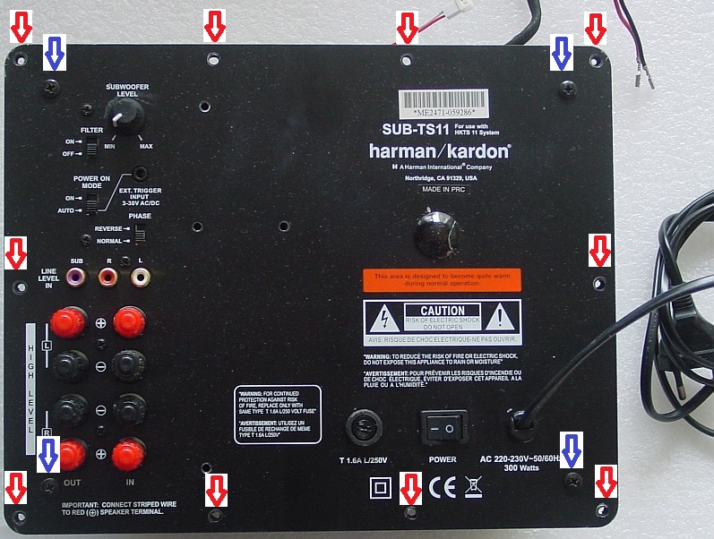

Hallo Jan:
Zie deze afbeelding:
1) De sub neerleggen op de front zodat de achterkant horizontaal ligt.
2) Alleen de 10 rood gemarkeerde schroeven eruit draaien.
3) Met een plat voorwerp voorzichtig los wrikken tussen kast en plaat.
4) Voorzichtig omhoog halen en de twee draadstellen los koppelen, speaker en led.
5) Nu de 4 blauwe gemarkeerde schroeven eruit draaien.
Zorg ervoor dat de foamtape niet beschadigd is,
anders die vervangen voordat men het weer in elkaar zet ( luchtdichtheid kast ).
Dan in omgekeerde volgorde in elkaar zetten. Succes er mee.
MVG Gerard.
Ook een mogelijkheid, de woofer aan de onderkant van de kast er uit schroeven.
Dan kun je bij de achterkant van de versterkermodule.

GerardMonique
Neee Bjokal, er zit een kap om de versterkerplaat, dus dat wat je voorstelt kan niet lukken.
En de kans bestaat dat de bedrading een probleem geeft om, met de zware speaker in de hand, los te maken.
MVG Gerard.
Jaaaaaaa, GerardMonique
De module komt er dan met kap en al uit!
Met het er uit wrikken aan de achterkant heb je kans op schade aan de kast.
De woofer zit overigens met 2 schuifstekkertjes, die haal je zo los
En zo enorm zwaar is die woofer niet
