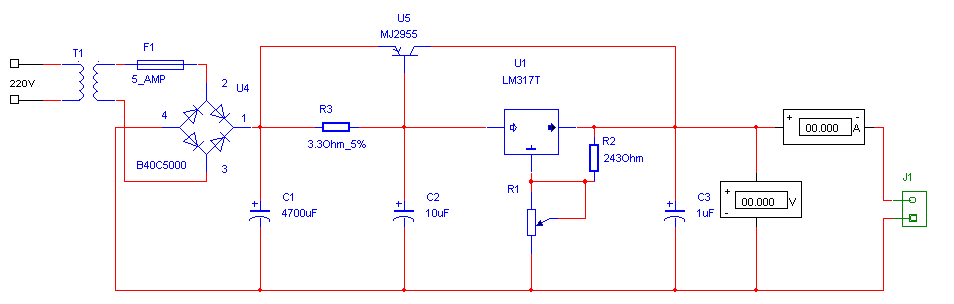

Ik kwam net dit schema tegen.
Lijkt me zeer simpel te bouwen.
Iemand hier ervaring mee?

http://www.uploadarchief.net/files/download/labvoe.gif
Nee die kan je niet gebruiken. Jou trafo levert 50vac als je dat gelijkricht krijg je 70vdc.
De lm 317 mag maximaal 40vdc als ingang hebben.
De voeding heeft ook geen stroombegrenzer en is daarom geen labvoeding.
Je trafo levert 3A de voeding levert 5A dit vind je trafo ook niet leuk.
[Bericht gewijzigd door Pepermuntje op (15%)]
In het geval de LM317 niet onmiddelijk zou overlijden, zal de MJ2955 het wel doen als hij 3A moet leveren bij een lage uitgangsspanning.
De genoemde ELV-voeding, en ook de Elektuur '82 voeding, mogen dan wel ingewikkelder zijn, je hebt dan tenminste een bruikbare labvoeding. Ze zijn beiden eenvoudig aan te passen voor hogere trafospanningen.
Je hebt wel meer uitgangstransistors nodig, als je 3A wil halen. Zelf heb ik voor een vergelijkbare voeding 1 TIP142 per ampere voorzien - en een flinke koelplaat + geforceerde koeling.

Maar een LM317 voeding in natuurlijk geen echte lab voeding aangezien je met dat simpele schema de stroom niet kan regelen.
Als je van een standaard LM317 schema moet vragen of er iemand ervaring mee heeft en niet zelf ziet dat die niet zo op jou trafo kan dan denk ik niet dat het verstandig is met zo'n heftige trafo te beginnen. Koop dan een gewoon 24 VAC trafotje en maak daar een experimenteer voedingkje mee mbv zo'n LM317 of een L200
Roebas, je moet je doelstellingen iets bijstellen. Dat schema wat je postte is prima voor een 2A 20V voeding. Maar haal de transistor weg en maak eerst een 1A versie. Lastig zat.
Het probleem zit hem in de vermogens die in zo'n circuit omgaan. Wil je 3A bij 1.2V leveren, dan moet de voeding zo'n 3A * 50V wegstoken. Dat is 150W. Bij 150W is niks meer "simpel". Begin eenvoudiger en zet je doelstellingen wat lager. Als je dat een keer gedaan hebt, en een paar maanden verder bent, kan je gaan nadenken over hoe hem te verbeteren of op te peppen.

Ligt de truck dan niet in een transfo met zeer veel aftakkingen die je met een relais schakelt naargelijk de gevraagde uitgangsspanning?
Zoniet moet je toch steeds vermogen blijven dissiperen bij lagere spanningen ? Hoe gaan professionele voedingen met deze problematiek om?
groeten,
Roeland
[Bericht gewijzigd door roebas op (52%)]
Dat is precies wat ze vaak doen bij de wat zwaardere labvoedingen.
Ik heb er hier 1 staan die bij iedere verhoging van 4 volt een wikkeling opschakelt.
Het is een 0-30V/0-10A voeding.
Reken maar uit wat zo'n voeding anders zou verstoken bij een uitgangsspanning van 5V en een stroom van 10A.
Dan heb je geen kachel meer nodig in je hobby-hok ;)
Schakelende voeding met een lineaire naregeling.
