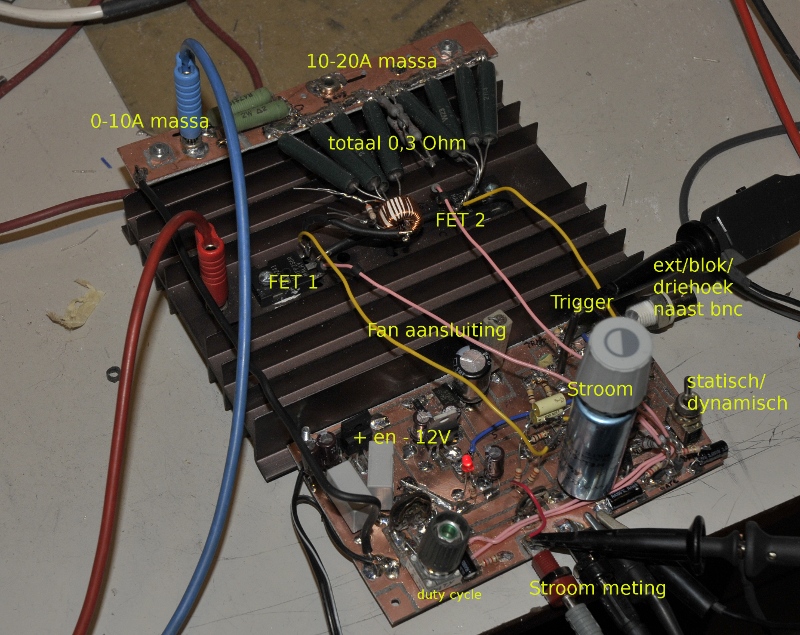

Ik heb vandaag even een moduleerbare dynamische load in elkaar gezet. Achteraf is het bouwsel misschien een beetje overkill maar hij werkt goed. Ik heb nog geen fan aangesloten maar bij 2 A worden de FETs (twee IRFP256 gematched) nog niet eens een voelbaar warm. De shunts moesten eigenlijk samen 0,025 ohm zijn maar ik heb 0,3 gebruikt omdat ik toch niet snel aan hoge vermogens zal meten en zo wat meer resolutie heb.
Ik kan de stroom regelen via een blokgolf, via een constante load, een zaagtand of via externe modulatie. Ik kan ook de duty cycle regelen. ( schema heeft in de electron gestaan)

AN104 van LT. Daar staat een hele boel in. Vanmiddag nog wat kleine aanpassingen gedaan en nu is hij wel naar mijn zin.
Bij 5 A in blokgof wordt het koelblok na een minuut ofzo, tenminste als ik het goed voel, iets warmer, maar een fan hoeft er nog lang niet op.

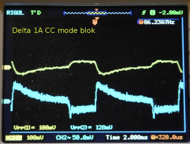

Ik heb nog snubbers toegevoegd en overal de boel gemeten als controlle. 10 mV is nu precies 100 mA en dat klopt in ieder geval van een paar mA tot 2 A precies ( heb een net gecalibreerde Ampere meter mee laten lopen) daarboven niet meer gekeken.
Daarna een 10 uF DC blokker gemaakt en dan een coax ( banaan naar bnc connector, waarbij ik weer voedings bananen piggyback op die adapter) direct van voeding naar scoop. Na de blokker weer een 50 ohm in line terminator op advies van Williams.

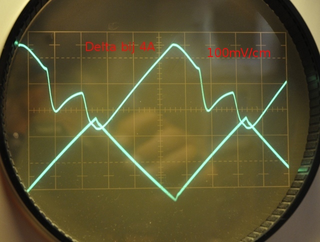

Toen alle voedingen aan de tand gevoeld en foto's gemaakt. Eerst met de Rigol. Het is wel handig om de meetinfo in het scherm te hebben. Er zat alleen vreselijk veel ruis op in 5 mV/div. Dus heb ik het digitale filter op 5 KHz gezet. Daarna, om in stijl met de app note te blijven de 547 aangezwengeld. Dat is wel een heel verschil. Nu zien de plaatjes er veel minder verschrikkelijk uit en lijken op die van de app notes. De Ruis is weg en het beeld staat super strak getriggerd, bij de Rigol moest ik ivm de jitter op stop drukken voor de foto ( en natuurlijk drukte ik er weer twee keer naast op de tante truus knop er naast. Denk dat ik er maar tape over plak.)

Wat sfeer plaatjes. De app note van LT legde eigenlijk al mijn vragen uit.

Ik zie dat je allemaal getest hebt rond 86Hz puls frequentie, heb je de ext mod helemaal niet gebruikt?
Een indruk van een PSU met een HF belasting is ook interessant om te zien in hoeverre de voeding netjes blijft doen wat hij moet doen.
Dit was alleen maar om een idee te krijgen tussen 4 voedingen. Vooral zodat ik een idee kreeg waar je naar zit te kijken. Ik heb de externe modulatie nog niet georobeerd, ook nog geen AC bron of accu ( anders dan snel snel probeersel toen de load nog niet helemaal af was.) of elco test. Dat ga ik nog doen. Eerst het ding in een kastje stoppen. Ik denk gewoon in een kistje ofzo, deksel open en ik kan hem bedienen. Het is niet iets wat je dagelijks gebruikt.
