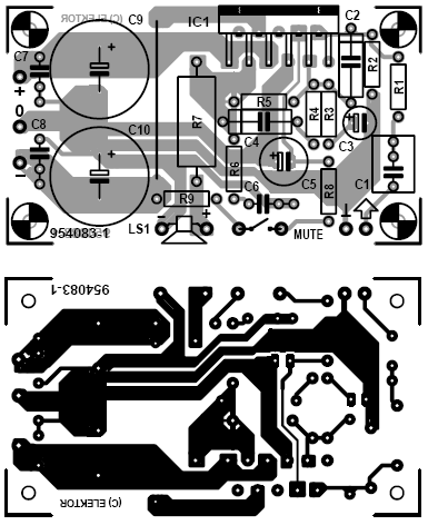

Ik heb een printplaat getekend voor een LM3886 versterker, maar twijfel over twee dingen wat betreft een steraarde.
Ten eerste weet ik niet of het juist is dat ik de twee "kanten" van de voeding pas in de ster aan elkaar knoop om een GND te krijgen, intuitief zou ik de gelijkrichters meteen aan het begin (links) aan elkaar knopen, en dan een grondvlak te maken tussen de twee rijen met elcos, maar dit kan enigszinds ten koste gaan van mijn steraarde. Wat is beter, zoals ik het getekend heb, of het grondvlak, of weer iets anders?
Verder ontbreekt er op deze print nog een GND-verbinding die naar de luidspreker moet gaan, kan ik deze het best zo dicht mogelijk bij de ster maken, of liever dichter bij de elcos?
Als er verder nog opmerkingen zijn hoor ik het ook graag.

Beter is het de elco's wat dichter tegen elkaar te plaatsen en daareen 1 massa vlak tussen te zetten of indien deze te groot word een ster.
Je maakt nu gebruik van 2 brug gelijkrichters. Dit is niet nodig 1 is voldoende waarbij de midden aftakking van je trafo dan de nul is.
De nul voor de luidspreker moet naar het sterpunt of naar het massa vlak tussen de elco's.
Zie bv hoe C7 en C8 met het sterpunt/massa-vlak verbonden zijn in dit voorbeeld:
http://technosains.com/images/Single3.gif
Dat kun je ook doen met de elco's alleen neem je dan wat dikkere sporen.
Zorg voor voldoende koeling voor de gelijkrichter. Plaats deze bij voorkeur niet tegen of vlakbij de elco's. Deze worden warm en dat komt de levensduur van de elco's niet ten goede.
De aansluitingen voor de fastons (voeding) zitten nu ook de dicht op de gelijkrichters. En faston met isolatie past er niet meer op.

Ik gebruik twee gelijkrichters, omdat ik ook twee trafo's gebruik. Beide trafo's geven 24VAC, en kunnen 2.6A leveren.
De layout heb ik geprint, en er is genoeg ruimte tussen de gelijkrichter en de faston verbindingen. Wat betreft de afstand tussen gelijkrichter en elco betreft heb je gelijk: ze staan tegen elkaar aan. Ik gebruik elco's die 105 graden Celsius kunnen verdragen, maar het lijkt me toch goed om ze niet op de proef te stellen.
Ik begrijp uit je post dat ik best een grondvlak kan maken in het voedingsdeel, maar ik wel moet zorgen dat de GNDs van het versterkerdeel op een punt bij elkaar moeten komen op dit grondvlak. Klopt dit?
Dat met de ground is juist.
Die twee tranformatoren kun je gewoon als 1 zien met een midden aftakking. Je moet ze dan natuurlijk wel zo in serie zetten dat je op de uiteinde in dit geval 48 volt hebt staan.
Met de 2x 24 volt AC kom je straks op ongeveer 2x 33 volt DC uit.
