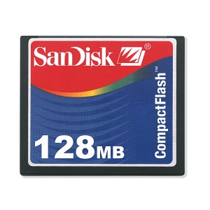

Ik zou niet weten hoe ik er een antivirus op kan zetten of de software herinstaleren. Het zijn afgesloten kastjes met vooraan het scherm, achteraan een netwerk aansluiting, 24V aansluiting, een RS232 poort en een aansluiting voor een bijbehorend kastje waar ingangen en uitgangen opzitten. In die opengemaakte zag ik ook geen harde schijf of iets anders met software zitten. De firma die ze gemaakt heeft is niet meer. We hebben een cd met software, maar dat is enkel een plugin voor labview om de code van de pc door te sturen naar de controller.
Die RS232 poort kun je blijkbaar aansluiten op een pc, dat had iemand gedaan en dan kwam er tijdens het opstarten de volgende tekst:
DEBUG: CPU clock setup complete
DEBUG: SDRAM setup complete
DEBUG: PCI bus up
DEBUG: Loading coreboot payload sensonix.bin
CF mounted
Press 'c' to enter service mode.
Jumping down the rabbit hole!
Op het moment dat dat laatste zinnetje komt, komt ook op het scherm het opstart scherm. Sensonix was de firma.

Die tekst die het apparaat verzend naar de rs232 poort zal wel van een of andere bootloader zijn.
Mocht je nog een originele image file vinden dan kun je deze waarschijnlijk via een programma zoals tftp uploaden naar de 'computer', zodat de software weer in de originele staat is.
CF staat waarschijnlijk voor 'compact flash'
Zie je zoiets niet zitten erin, als je het in een pc steekt kun je het systeem misschien opkuisen. Ik zie dat wie ze maakte de bios op het moederbord heeft vervangen door coreboot, windows xp embedded kan booten zonder standard bios calls, een gewone windows kan dat niet, dus gewoon windows erop opniew instalaren werkt wss niet (al kan het dat die coreboot gewoon de standard bios emuleert, dat is een optie die je kunt aanzetten).
