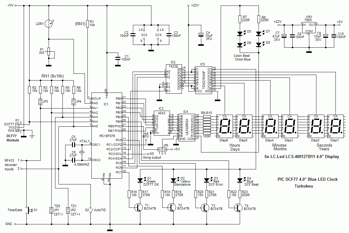

Langere tijd ben ik op zoek naar een schema voor het bouwen van een digitale klok met 7 segment display's. Ik wil een digitale klok met uren minuten en seconden (dus 6 display's). Ik wil er geen alarm of datum enz. op hebben. Eventueel wil ik een (voorgeprogrameerde) microcontroller voor gebruiken. Kan iemand mij adviseren waar ik een dergelijk schema kan vinden?

Met een microcontroller is het een fluitje van een cent.
Dit is het basisprincipe. In plaats van deze uC kun je ook een andere gebruiken. De 16F84 heeft nog maar 2 outputs over (3 als je de decimal point niet gebruikt), je hebt er echter nog 4 nodig.
Dit betekent dat je een wat grotere, in de zin van I/O, nodig hebt. Het aantal displays is eenvoudig uit te breiden.
De vraag is echter, wil je het zelf gaan programmeren?
Je zegt dat je een beginner bent, kijk hier eens http://www.picbasic.nl/.

Kunt u mij nog aangeven welke transistoren je hier het beste voor kunt gebruiken? Er staan geen typen bij.
Kunt u mij nog aangeven hoe ik deze schakeling uitbreid met de andere displays? (dus voor de minuten en seconden). Betekent dit dat ik 3 microcontrollers aan elkaar moet "verbinden" om uren, minuten en seconden te verkrijgen of zijn er typen die meer uitgangen hebben? Is de programma taal voor een dergelijke klok ook op de vernoemde site te vinden?

om meer uitgangen te verkrijgen kan je het shift register gebruiken bv. 74HC595 heb je maar 3 pin's van je pic kwijt.(googel dat eens)

BC547/548/549/550/337. Is allemaal niet zo kritisch.

Zoals velen hier al weten heb ik tussen 2004-2006 een DCF77-gestuurde 6-digits LEDklok met 102mm hoge blauwe CA (common anode) 7-segments displays ontwikkeld op basis van een PIC 16F876 µ-controller.
De LEDklok werkt met elk type, kleur en grootte van CA displays, enkel de waarde van de segmentserieweerstanden en/of de voedingspanning moet hiervoor aangepast worden.
Ik heb ze persoonlijk gebouwd met 9mm, 20mm, 25mm, 57mm en 102mm grote displays (allemaal blauwe displays behalve de 20mm die wit zijn).
Deze klok is door meerdere personen (waaronder enkele CO-leden) succesvol nagebouwd.
Schema:

- De klok zoals u die beschrijft heeft ook een mogelijkheid van een datum. Ik begrijp dat die eenvoudig uit te schakelen is met S2?
- Ik begrijp ook dat als ik niet werk met een DCF77 dat de klok ook gewoon kan werken?
- Misschien een domme vraag maar er staat in het schema ook een "RF433 decoder inputs". Mij is niet duidelijk wat hier de bedoeling van is.
Klopt!
Met schakelaar S2 gesloten toont de klok elke minuut, van seconde 50 tot 55, de datum.
Met drukknop S1 kan je, onafhankelijk van S2, op ieder gewenst moment de datum tonen.
Spijtig genoeg niet.
Oorspronkelijk was het de bedoeling een RTC chip (Maxim-Dallas DS13xx of Philips PCF8583) te gebruiken voor de tijd/datum backup/management.
Gezien de relatief lage tijdsnauwkeurigheid van een RTC (enkele minuten/maand) en zelfs de temperatuurgeregelde Maxim-Dallas DS32KHZ (enkele minuten/jaar) ben ik al vlug overgestapt naar gebruik van het DCF77-signaal (liever een 4-digits klok zonder secondenaanduiding dan een 6-digits klok mèt secondenaanduiding die niet klopt).
De LEDklok heeft dus geen enkele tijdinstelmogelijkheid meer: Bij het opstarten worden tijd en datum geinitialiseerd op 12:00:00 en 01/01/00 en beginnen vanaf dat moment te lopen.
Vanaf ontvangst van het eerste correct/valide DCF77-frame wordt de klok automatisch juistgezet en doet dit verder ook elke minuut indien mogelijk.
Eénmaal gesynchroniseerd kan de klok wel offline verder lopen op de 4.096MHz kristalklok van de PIC (dan wel met de (on)precisie van het kristal).
Tijdens de ontwikkeling van de software voor de PIC had ik een bevriende betatester in de UK die tevens ook de klok met 4.0" (102mm) displays gebouwd heeft.
Zijn wens was de Auto T/D en Time/Date inputs te kunnen bedienen via een draadloos 2-kanaals 433MHz sleutelhangerzendertje en dito 433MHz ontvangertje.
