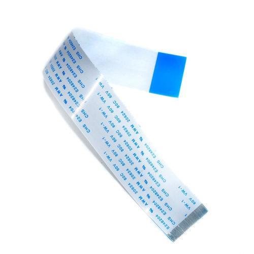

Weet iemand waar dergelijke kabetjes te koop zijn.
Ik zoek er eentje met 24 adertjes die 12mm breed is en 12cm lang.
http://www.uploadarchief.net/files/download/bankdabeltje.jpg
Sloop DVD spelers / Videorecorders??
Daar zullen ze ongetwijfeld wel inzitten...
Neovo.
Slechtziend aan linker oog, Blind aan rechter oog. Hosting van Forumbestanden: https://drive.google.com/drive/folders Meetarsenaal welke ik heb: https://drive.google.com/file/d/1vx54QxPe6YS3pJhybK_y0a380MYUFGyb/view
Zoek op FFC/FPC en je vind ze wel maar meestal in verhouding veel te duur of per 5 stuks (RS of farnell geloof ik).
