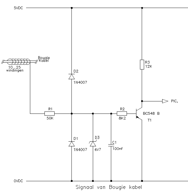

Hierbij het schema van de ingangs schakeling:
http://i150.photobucket.com/albums/s103/SherlockHolmesAlbum/rpm_input.png

Mocht iemand Tijd/Zin/De mogelijkheid hebben om deze ingangs schakeling eens goed te testen dan zou dat erg fijn zijn.
Anders zo'n spanningsdeler met zener er voor bouwen zodat ie op de min van de bobine kan. Moeten we wel de frequeties door 4 delen...
Ow, ik zie nu dat die er al op zit...
Mocht het met een "ronde ferriet-kern" nog niet werken, dan zou je R1 eens kunnen verlagen...

De ingangs schakeling wil nog niet.
Omdat ik deze hier niet kan testen loop ik hier een beetje mee vast.
Wie heeft er tijd en zin om deze eens te testen en evt. aan te passen ?
We denken eraan om:
-R1 te wijzigen in 10k
-C1 te verwijderen
-D3 te verwijderen
-R2 te verwijderen (door te verbinden)
Ik heb dit eens getest:
http://prosje.be/CO/Schemas/BougiePulsDetector.png
Bij gebrek aan bougiekabel heb ik m'n pulsgenerator gebruikt, en die ingesteld op pulsjes van 1µS met een herhalingsfrequentie van 1kHz.
De uitgangsimpedantie bedraagt 50Ω, dus heb ik dat als belastingsweerstand misbruikt.
Het eerste dat opvalt, is dat de secundaire wikkeling bij elke puls even oscilleert. Paracitaire capaciteiten zijn hier hoogstwaarschijnlijk schuldig aan.
Als ik de stroom door de "bougiekabel" hoog genoeg maak, zorgt die oscillatie er voor dat T1 bij elke puls enkele malen in geleiding gaat en terug spert. De PIC ziet dan een veelvoud aan pulsen binnenkomen.
Je zou in dat geval het aantal secundaire wikkelingen kunnen verminderen, maar het lijkt me praktischer als je de oscillatie kan dempen.
Hoe? Plaats een weerstand rechtstreeks over de secundaire spoel. Ik heb het getest met een weerstand van 1k, en dat werkt bevredigend. De oscillatie is volledig verdwenen.
Nu is een pulsgenerator allerminst een bougiekabel. Je zal dus wat moeten experimenteren met die weerstand, om het beste resultaat te bekomen...
