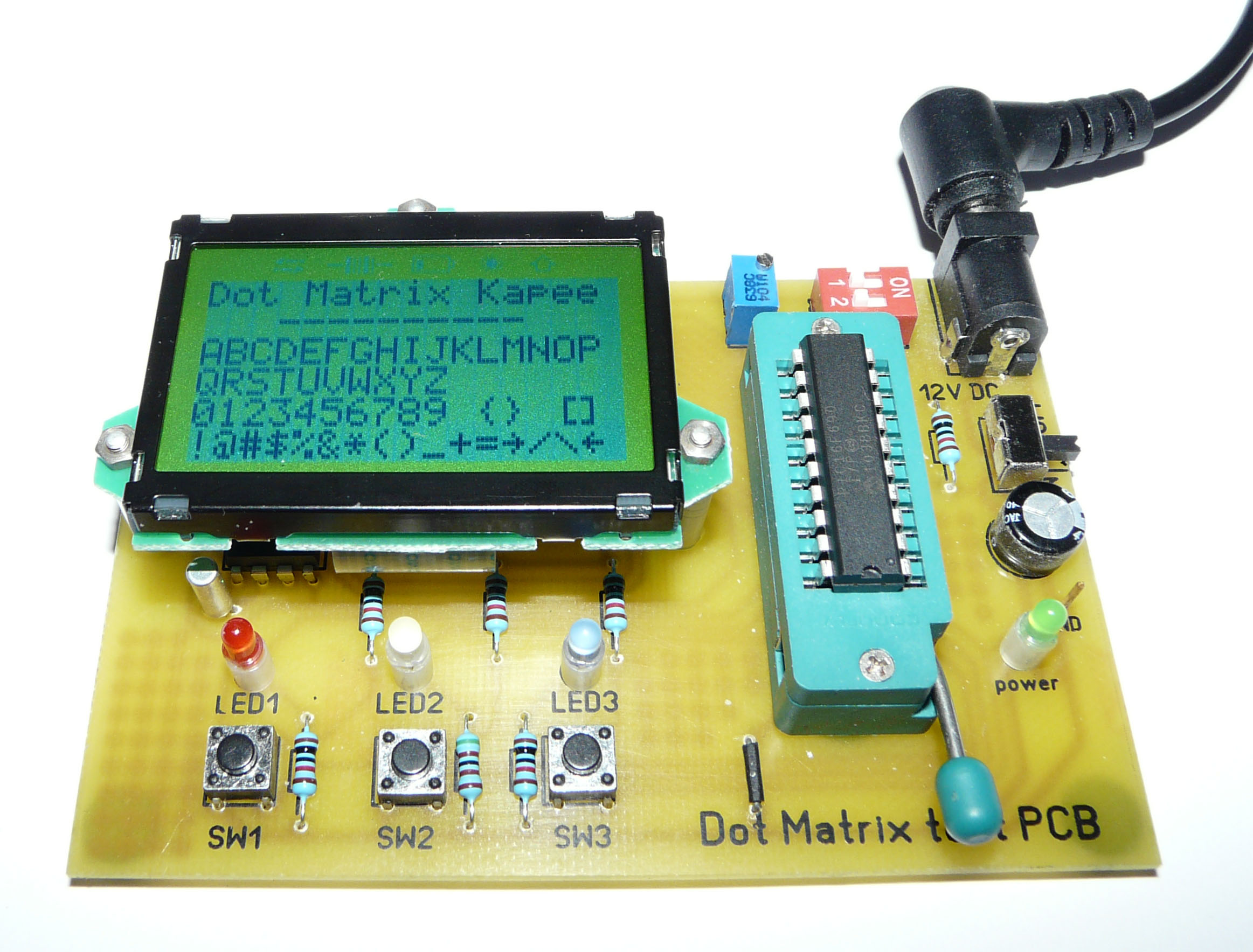

Heb mijn Dot Matrix van samenkopen.nl ook aan de gang. Pic is 16F690 en software is geheel in assembler.
Voor het begrijpen van de Dot Matrix heb ik veel gehad aan de basic versie van Roland van Leusden, waarvoor dank.
Ik wil deze lcd's gebruiken voor het testen van printjes die ik maak, ipv de 2x16 lcd displays die ik nu gebruik. De Dot Matrix LCD's hebben toch 3 regels meer voor info.

Geen probleem om de software in het uploadarchief te zetten. Zal het morgen doen. Het schema van het printje zal ik er ook bij doen.
De software is wel helemaal voor text gemaakt, niet voor grafisch.
Wat doet de software:
- een row selecteren
- strings naar dot matrix
- enkel character naar dot matrix
- net zoals bij 16x2 een character positie selecteren (6x16)
- byte naar binair naar dot matrix
- byte naar hex naar dot matrix
- byte naar dec 2 digits (<100) naar dot matrix
- byte naar dec 3 digits naar dot matrix
Op de print heb ik nog 3 schakelaars, drie led's, een potmeter, een 2pol dip switch en een DS1307 I2C clock gezet.
De LCD wordt aangestuurd via een CD4094 shift and store register, zodoende worden er maar 6 poorten van de PIC gebruikt(net zoals 2x16).
Heb voor het testprintje ook Vdd en de led via een poort geschakeld, maar dit is niet nodig.
