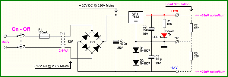

Boven het schema van de Dummy Load, staat nu de eerste versie van een simpel voeding voor deze schakeling.
Deze ga ik morgen even testen, op deze manier kan je met een simpele trafo van 12V een positieve en negatieve spanning creeren.
Ik hoop dat dit met en kleine 12V trafo gaat lukken.
Normaal gesproken neem ik natuurlijk geen 12V trafo voor uiteindelijk bijna 14V DC uitgansspanning.
Maar... de trafo's van dit lage vermogen, hebben nogal een hoge Ri, dat houd in bij kleine belastingen dat je snel boven 20V over de buffer condensator zit.
Ik ga een paar van die trafo's testen die ik hier heb liggen, om te kijken wat daarmee mogelijk is.
Lukt het daar niet mee, dan wordt het een 15V trafotje.

De 1,4V negatief is voldoende om de NE5534A om goed te kunnen werken.
Ik heb ruim 10 stuks van verschillende jaartallen en fabrikanten getest.
De meeste zaten met de offset bij 50mA Drainstroom binnen de 10% van de ingestelde waarde, wat verder goed is.
Deze offset kan met de potmeter worden weggeregeld (P2).
Door de lage negatieve waarde te nemen voor de voedingsspanning, treed het probleem met de BD 139 niet op, niet meer dan een paar honder mV negatief, dat is geen probleem.

Ja ik ook, de 470-Ohm was er al uit gekegeld, het schema was het eerste wat ik tekende en de weerstand over de dioden is hier niet echt nodig.
De stroom door de dioden heb ik wel wat hoger gemaakt, zodat ik altijd voldoende beschikbaar heb voor de opamp.
Ook onder "zware" dynamische condities.
De meeste stroom voor dynamisch gedrag, komt trouwens uit de condensatoren rond de opamp.
En omdat "jij" vind dat ik niet op het randje mag ontwerpen ;-) is de stroom door de LED wat hoger gemaakt (gebruik hier een normale led, die zeg 20mA mag hebben).
Dit houd de twee 1N4007 goed in geleiding, samen met de russtroom van de uA7812 of variatie hierop.
Gebruik een TO220 type voor deze regelator, dan hoef je hem niet extra te koelen.
Is dit weer de beste voeding voor de schakeling van de Dummy Load, nee dus, maar wel compact, simpel en goede specificaties.

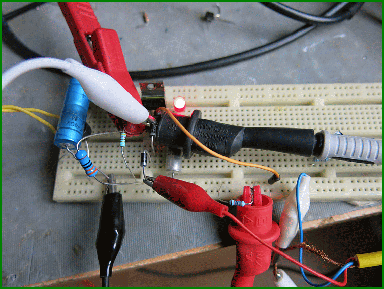

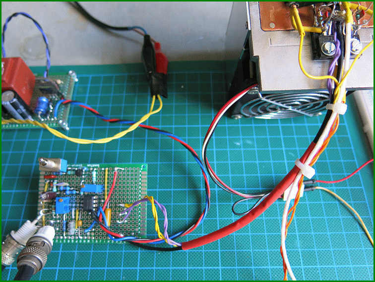

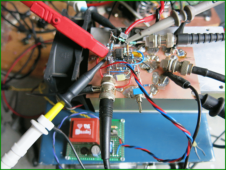

Hi lezers!

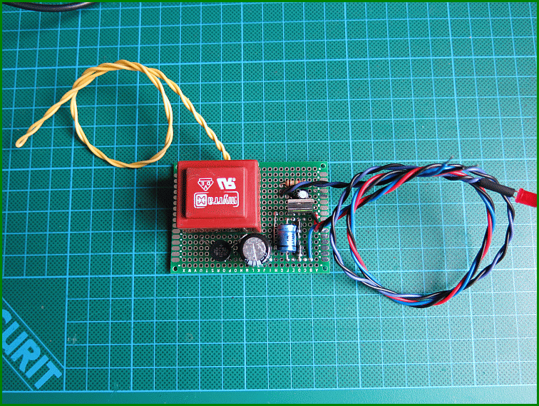

De voedingsschakeling is opgebouwd en hangt aan de Dummy Load.
Maar eerst een plaatje hoe ik de schakeling voor de voeding teste, gewoon op een breadboard.
http://www.bramcam.nl/NA/NA-DL-5534/NA-5534-sch-07.gif

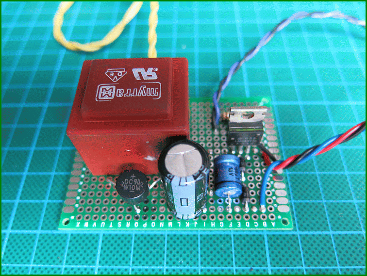

Hier is hij dan "Nec Plus Ultra" *grin*
Alles zit er nu op, aleen nog de onderzijde isoleren en wat schroefjes aanbrengen als voetjes.
http://www.bramcam.nl/NA/NA-DL-5534/NA-5534-sch-08.gif

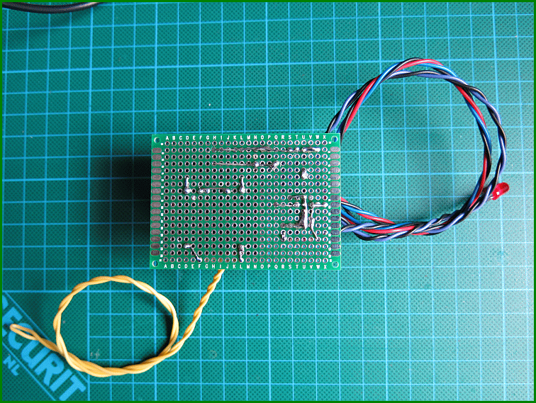

De verplichte onderzijde, nog zonder het aflakken van de 230V kant.
http://www.bramcam.nl/NA/NA-DL-5534/NA-5534-sch-09.gif
Brugcel en bufferelco.
http://www.bramcam.nl/NA/NA-DL-5534/NA-5534-sch-10.gif

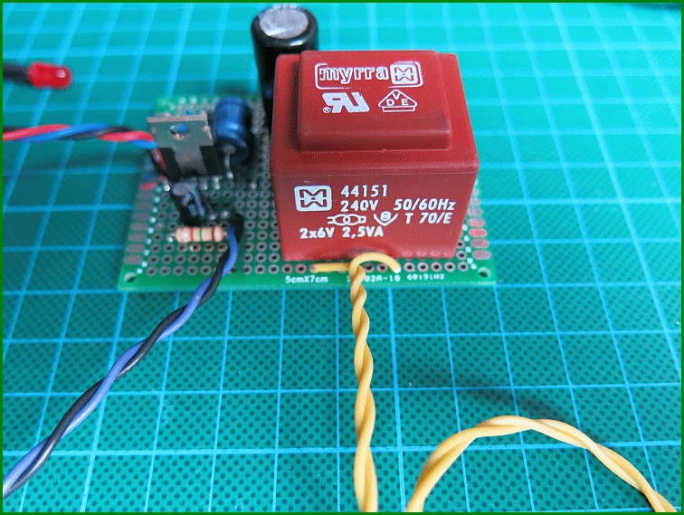

Hier kan je het trafo type zien, 2x 6V bij 2,5VA.
http://www.bramcam.nl/NA/NA-DL-5534/NA-5534-sch-11.gif
Hier is de voeding in werking, en dit doet hij naar behoren.
http://www.bramcam.nl/NA/NA-DL-5534/NA-5534-sch-12.gif

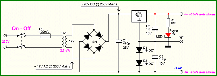

Dit is het laatste schema van de voeding, simpel en voldoed goed.

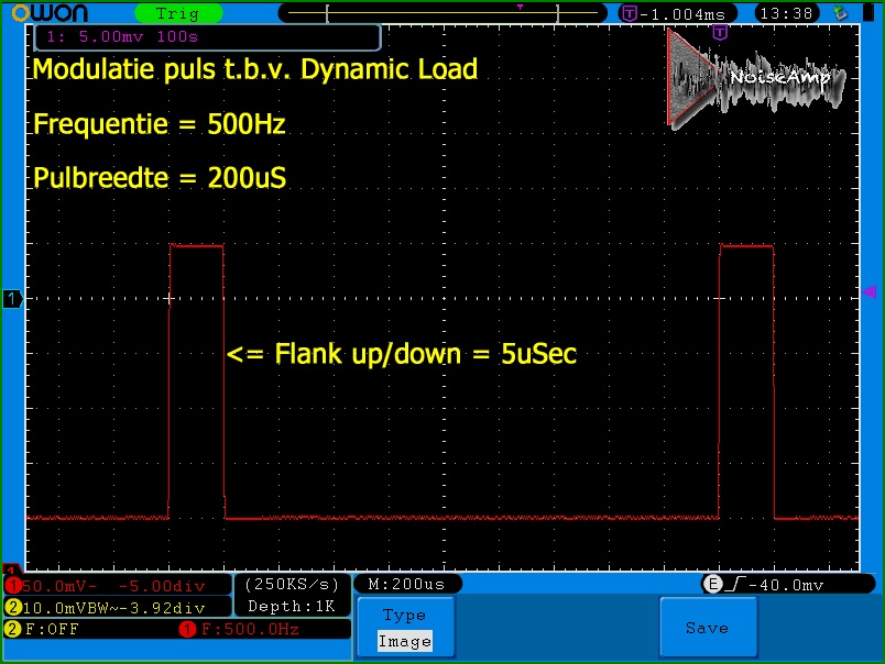

Ik heb nog geprobeerd de modulatie frequentie te meten op de voedings aansluitingen rond de opamp.
Dat is vrij lastig, door de grote stromen die er lopen rond de MOSFET en het daarbij optredende magnetische velden.
Ook een beetje door de spanningsval over de meetsnoeren enz.
Ik kwam aan een paar mV en het meeste was dan ook nog de directe koppeling op mijn meetprobe.
Dus, ik maak me er verder niet druk om.
Nu zal de nabouwer een ander trafo'tje gebruiken dan ik, pas de zekering aan volgens de specificatie van de trafo fabrikant.
Wat ik al eerder zij door de hoge Ri van deze kleine transformatoren samen met de lichte belasting is de spanning over C1 van 470uF hoog.
Hierdoor is het mogelijk met een 12V trafo te werken en dan nog voldoende marge te hebben als de 230V naar 220V gaat.
De dropout spanning van de 7812 regelaar is natuurlijk vrij laag bij zeg 20mA aan stroom.
Ook de rimpel is hierdoor beperkt, rond de 300mv PP.

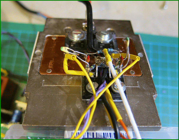

Nu kan ik me gaan bezig houden met de montage van de MOSFET en de 0,1-Ohm Source weerstand.
Wanneer dit precies, is nog niet zeker i.v.m. werk...

Die voeding zal best voldoen, mits je ervoor zorgt dat die diodes in geleiding blijven. Dat ontwerp lijkt me ook prima bruikbaar voor veel andere toepassingen; het gebeurd wel vaker dat je met een opamp eigenlijk tot 0V moet kunnen, en niet echt lager dan dat, en dan is een volwaardige symmetrische voeding helemaal niet nodig.
Overigens hoef je met die 12V transformator nog niets eens echt te rekenen op een hogere spanning als hij onbelast is; bij 220V zal die ~11.5V geven, waarbij de piek dus ~16.2V wordt. Met 1.3V verlies over de gelijkrichter houd je nog 14.9V over, en met een dergelijke lage belasting heeft een 7812 genoeg aan 1.5V marge (volgens de datasheet van TI). Dan heb je dus nog 1.4V over voor de rimpel over de condensator!
Kan je D1 en D2 niet vervangen door de LED?
Hi Shiptronic,
Ik vind de Max. stroom door een rode LED dan wat te veel.
Hangt er van af hoeveel stroom er in de schakeling gaat lopen als je deze univerzeel zou willen gebruiken.
Ik heb voor "degelijkheid" gekozen, met de 2x 1N4007, goedkoop en ze gaan nooit stuk.
Voor andere toepassingen kan er nog wat gespeeld worden met waardes, maar deze schakeling, zoals ik hem laat zien, is voor mijn Dummy Load.

Is de marge niet wat ruim berekend, moetdaar nog de diodes ervan af? Is het niet 14,9 min 2 x diode voor de 7812? Of begrijp ik je tekst verkeerd.
Hi Heren,
Ik begrijp jullie niet helemaal, ik presenteer hier een simpel schakeling voor het voeden van de Dummy Load.
Hij is opgebouwd met standaard componenten en ik haal zeer goede resultaten hiermee.
Vertel mij eens, waarom zou ik hier nog dan nog gaan verbouwen aan deze schakeling om 1 onderdeel uit te sparen?
(met de kans om in een fout conditie de LED naar de eeuwige jachtvelden te helpen)
Zeg dat de +12V naar de -1,4V wordt verbonden omdat je met een meetpen uitschiet, dan wordt de lading van C2 in de voeding en de 15uF bij de opamp gedumpt door de LED, de 100uF helpt natuurlijk wel de klap op te vangen, maar ik blijf het te krap, niet netjes vinden.
Er zijn nog meer haken en ogen aan deze voeding, dit is maar een deel van de voedings schakeling nodig voor de Dummy Load.
Er komt nog een deel bij, omdat het goed koelen van de MOSFET bij dit project hoort.
De ventilator moet ook nog gevoed moet worden en dan kan ik b.v. een 2x12V trafo gebruiken.
Een wikkeling voor de schakeling die ik hier heb laten zien en de andere voor de ventilator voeding.
Dit kan niet uit de zelfde voeding komen, ik heb ervaring hiermee in mijn vorige Dummy Load.
De PWM stoort bij kleine stromen, ik bedoel, als ik met kleinere stromen werk met die Dummy Load, dan zie ik de PWM in het meetsignaal.
Dat wil ik nu voorkomen, dus verwacht een tweede deel van deze voeding met een PWM regelaar, die helemaal gescheiden is van bovenstaande voeding.

Ik vind een LED op die plaats ook een heel slecht idee, om precies de redenen die Blackdog aangeeft.
@Lord Anubis: donders, ik was inderdaad die 2 diodes in het ground pad van de 7812 vergeten; daar gaat precies die 1.4V marge aan op, wat dus betekend dat je helemaal geen marge meer hebt, als de transformator echt nog maar 11.5V zou geven bij 220V primair.
Volgens mij heb je aan de bovenkant nog meer dan genoeg marge, aangezien de MOSFET bij 8V of zo al ruimschoots helemaal open is. Ik denk dus dat je best weg kunt komen met een 7810 om 2V extra marge te hebben, maar die zijn natuurlijk net even iets minder gangbaar als de 7812. Als je de opamp, MOSFET, etc. toch moet bestellen, zou dat geen probleem moeten zijn, lijkt me. Een LM317 is ook altijd nog een optie, al heeft die weer een iets hogere dropout, als ik me goed herinner.
Misschien niet helemaal duidelijk van mij, maar ik vind je schema en gedachte gang perfect t.o.v mijn kennis. Mijn opmerking was meer retorisch i.v.m de dioden/led opmerking, maar had zelf die gedachte vlak na je eerste voeding schema al eens in mijn hoofd laten passeren, (lees; passeren,).
Wil eigenlijk niets veranderen, maar probeer wel aan tafel te zitten, oke, in de zaal dan ;-) , waar de knappe koppen zitten.
I.v.m de marge zat ik wel te denken aan het 230V net tollerantie, namelijk +6%/-10% dacht ik.
Ik heb nog een paar 220V/12Vtrafo's die dan misschien net voldoende zijn.
Hi Lord Anubis,
Praat lekker mee, dat vind ik in ieder geval prettig, een klankbord te hebben die ook mijn blinde vlekken aantipt :-)
De rode LED in de voeding heb ik toegevoegt om als Power indicatie te gebruiken.
Ik gebruik de stroom door de weerstand nu dus twee keer.
1x om de 1N4007's goed te laten geleiden en de "Power On" indicatie.
Wat de Trafo betreft, wacht nog even, ik wil de trafo combineren met de ventilator regeling.
Ik zal rekening moeten houden met 4 a 5-Watt voor de ventilator.
Dit houd in, een wat grotere trafo met een betere Ri. (dus lagere spanning over de buffer elco)
Ik denk nog na over hoe dit aan te pakken, ik vermoed dat een apparte wikkeling voor de ventilator regeling voldoende is,
om het storingsvrij te houden.
Ik heb er geen moeite mee, twee voedingstrafo's in mijn Dummy Load te zetten omdat dit de ventilator regeling geheel gescheiden houd van de andere electronica.
De kosten zijn het niet voor twee transformatoren, zo'n kleine trafo die ik hier gebruikt heb kost minder dan een glas pils :-)
Maar later meer hierover.
Gegroet,
Blackdog
Dat is een mooie manier om een negatieve spanning te maken. Ik had het al wel eens gezien maar nooit geprobeerd. Ik had er wat gemengde gevoelens bij (ivm minimum stroom, tempco en variatie van spanning tgv stroom) Maar gezien dat jij dingen goed uit test (en in mijn ogen ook op de juiste manier) ben ik gerust gesteld ;-)
Even een opmerking over de gate naar een negatieve spanning trekken zoals Sparkey eerder schreef nav mijn schema. (Waar ik dat dus niet deed)
In de Fluke 5101 calibrator worden in de DAC vier (op Rds-on handgeselecteerde) FETs gebruikt om te schakelen. De gates worden daar negatief getrokken om ze zo goed mogelijk uit geleiding te houden.
Ha die Fred :-)
De negatieve spanning van 1,4V is geen spannings referentie.
Hij is afhankelijk van de stroom door de diodes en de temperatuur.
Maar, als negatieve voeding voor een opamp om voldoende commonmode te hebben is dit geen probleem.
Meestal heb je voor DC daar 80 tot ruim 100dB onderdrukking voor de variaties in de lage frequenties.
Wat de MOSFET betreft, de Gate mag een grote negatieve spanning hebben volgens dedatasheet.
Maar dat is niet het probleem, het probleem zit bij de BD139-16, maar het is nu opgelost :-)
Gegroet, nu eerst een Server installeren :-)
Blackdog
Blackdog, schema van de voeding is voldoende. Ik zou wel een diode in sper parallel aan C2 zetten.
De marge van de 12V trafo vind ik wat aan de kleine kant. Het 230V net (+6% en -10%) en dan de spanningsverliezen in huis, dan kan er ongeveer 205V op de trafo staan.
(205/230) x 12V = 10,7V AC
(10,7 x 1,4) - 1,3V = 13,7 V (DC + rimpel)
Kleine trafo's hebben onbelast een stuk hogere Uuit dan de vermelde spanning. Maar de trafo wordt hier een beetje belast.
Hi Heer beckers, :-)
Ik heb voor jou en anderen mijn trafo even gemeten met de opamp er aan.
Bij een netspanningswaarde van 177V RMS, verschijnt er rimpel op de uitgang van de 12V regulator.
Lijkt mij ruim vodoende...
Ik hou meestal de ondergrens aan van 220V voor de minimale spanning uit het net, waar de spullen die ik maak aan moet voldoen.
Ik kom hier in Amsterdam bijna nooit onder de 225V.
Dit kan in andere omgevingen natuurlijk anders zijn, en ieder moet zijn eigen norm maar aanhouden hiervoor.
Ga je productie draaien, dan zal je je aan de normen moeten houden.
Vooral bij voedingen die geen intelligente voorregeling bezit gooi je heel veel energie weg, als je met de 207V (-10%) rekening gaat houden.

De MOSFET
De bedrading en koeling zijn erg belangrijk en ik zal d.m.v. foto's laten zien hoe ik de bedrading en de koeling aanpak.
De koeling laat ik zien op twee verschillende koelelementen.
De bedrading rond de sourceweerstand moet zeer kort zijn, hier hangt de stabiliteit sterk vanaf.
Knoeiwerk is vragen om genereren!
Mekka in mijn schema is het ster aardpunt waar diverse bedrading samenkomt.
De bedrading vanaf de drain samen met de onderkant van de source weerstand gaat goed getwist naar de buitenwereld toe.

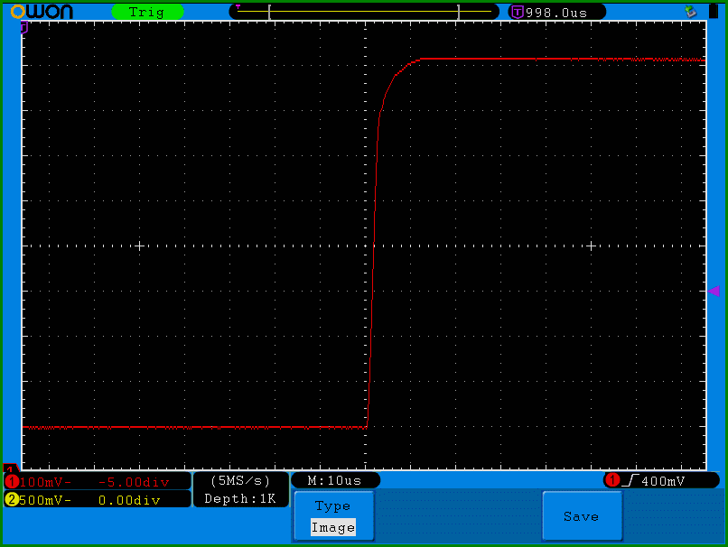

En zoals beloofd: hoe ziet mijn "algemene" meetpuls er uit voor stabiliteits testen.
Dit plaatje heb ik al meer laten zien, het bestaat uit een 500Hz puls signaal waarvan de puls 200us breed is.
De flanken zijn beheerst, rond de 5us; sneller geeft te veel problemen met bekabeling naar je te testen object toe.
Ik ga proberen een simpele schakeling te maken die alleen deze puls genereert, met mooie de mooie flanken.
De meetpuls.
http://www.bramcam.nl/Diversen/Measuring-Puls-01.png

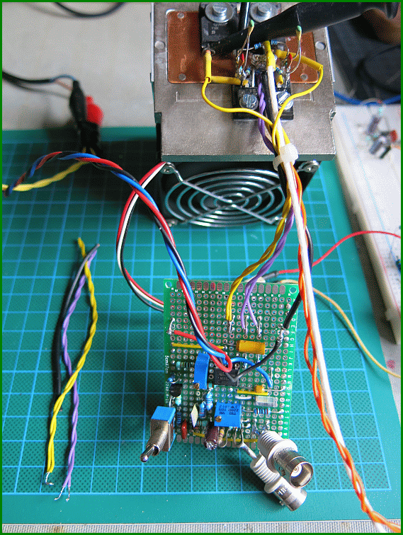

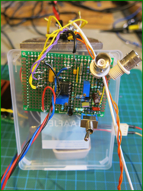

Hi D&H,
Vandaag wat metingen gedaan aan de Dummy Load schakeling die twee MOSFETS aanstuurd.
Hieronder mijn bevindingen van de metingen met een aantal plaatjes.
Het schema van deze versie is nog niet klaar omdat ik nog wat meer testen wil doen en niet te veel versies van het schema wil laten zien.
Als eerste wou ik weten hoeverre de kabellengte vanaf het stuurprintje naar de MOSFETS uitmaakt wat betreft stabiliteit.
Dit is de eerste testsetup waarbij de kabellengtegoed te zien is.
Het raster op het groene matje is 1cm.
http://www.bramcam.nl/NA/NA-DL-5534/NA-5534-sch-15.gif

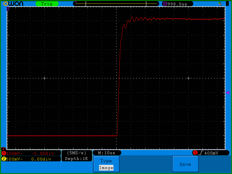

Onder bepaalde condities had ik met deze kabellengte wat ringing.
Hierna ongeveer 12cm draadlengte verwijderd en opnieuw gemeten.
Dat ging een stukje beter maar nog niet goed genoeg.
http://www.bramcam.nl/NA/NA-DL-5534/NA-5534-sch-16.gif
Het eigenlijke probleem zit niet in de gele (gates) of de lila (feedback) bedrading, maar in de zwarte draad,
dit is de ground, ook de positie van de zwarte draad op het printje heb ik een stukje verplaatst.
Dat de massa draad grotendeel de oorzaak is, was mij natuurlijk al duidelijk en verwachte dit ook.
Iets wat mij bij de vele metingen opviel, die ik voor dit project al had gedaan, was dat je erg moet opletten
voor commonmode/aardstromen.
Ik moet dus erg opletten bij het meten dat ik niet allerlij zaken aan het wegcompenseren ben die veroorzaakt worden
door stromen die lopen door mijn meetkabels en die verschijnen als ringing bij modulatie met pulsvormige signalen.
Dit is de lengte van van de massa draad waar de onderstaande foto's genomen zijn.
http://www.bramcam.nl/NA/NA-DL-5534/NA-5534-sch-17.gif
De bedrading van de aansturing en feedback is uit de buurt gehouden van de zwart/rode draad waar de grote stromen lopen.
De witte draad is de 50-Ohm coax voor het meten van de stroom, dit is de spannning over de Source weerstanden.
De uitkoppeling gaat via twee 100-Ohm weerstanden zodat de kabel netjes met 50-Ohm wordt aangestuurd.
http://www.bramcam.nl/NA/NA-DL-5534/NA-5534-sch-18.gif

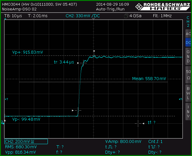

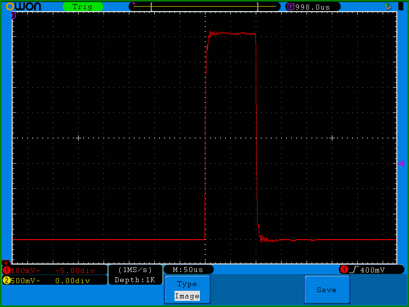

Hier is te zien hoe het ringen er uit ziet op de Hameg scoop die net als de andere meetapparatuur aan netaarde hangt.
http://www.bramcam.nl/NA/NA-DL-5534/NA-5534-sch-19.gif
Handig he, zo'n batterij scoop :-) hier net als de Hameg verbonden met netaarde.
http://www.bramcam.nl/NA/NA-DL-5534/NA-5534-sch-21.gif
Zelfde opstelling maar nu met 10us tijdbasis.
http://www.bramcam.nl/NA/NA-DL-5534/NA-5534-sch-22.gif
En een plaatje als ik de stekker uit de scoop trek, clean!!!
http://www.bramcam.nl/NA/NA-DL-5534/NA-5534-sch-23.gif
Bovenstaande plaatje geeft weer wat er mogelijk is met twee MOSFETS en als de stroombegrensing in werking is.
De basis van de puls is 2 Ampere en de bovenkant is ruim 18 Ampere!
De bedoeling met de twee MOSFETS is 10 Ampere continu en rond de 17 a 18 Ampere piekstroom.
En dat gaat uitstekend zoals dit plaatje laat zien.
Het lijkt er op dat de NE5534a goed twee MOSFETS kan aansturen,
maar verlangt een nog kortere bedrading van het aanstuurprintje.
Ik ben nog niet klaar met meten met deze setup maar het lijkt de goede kant op te gaan.
