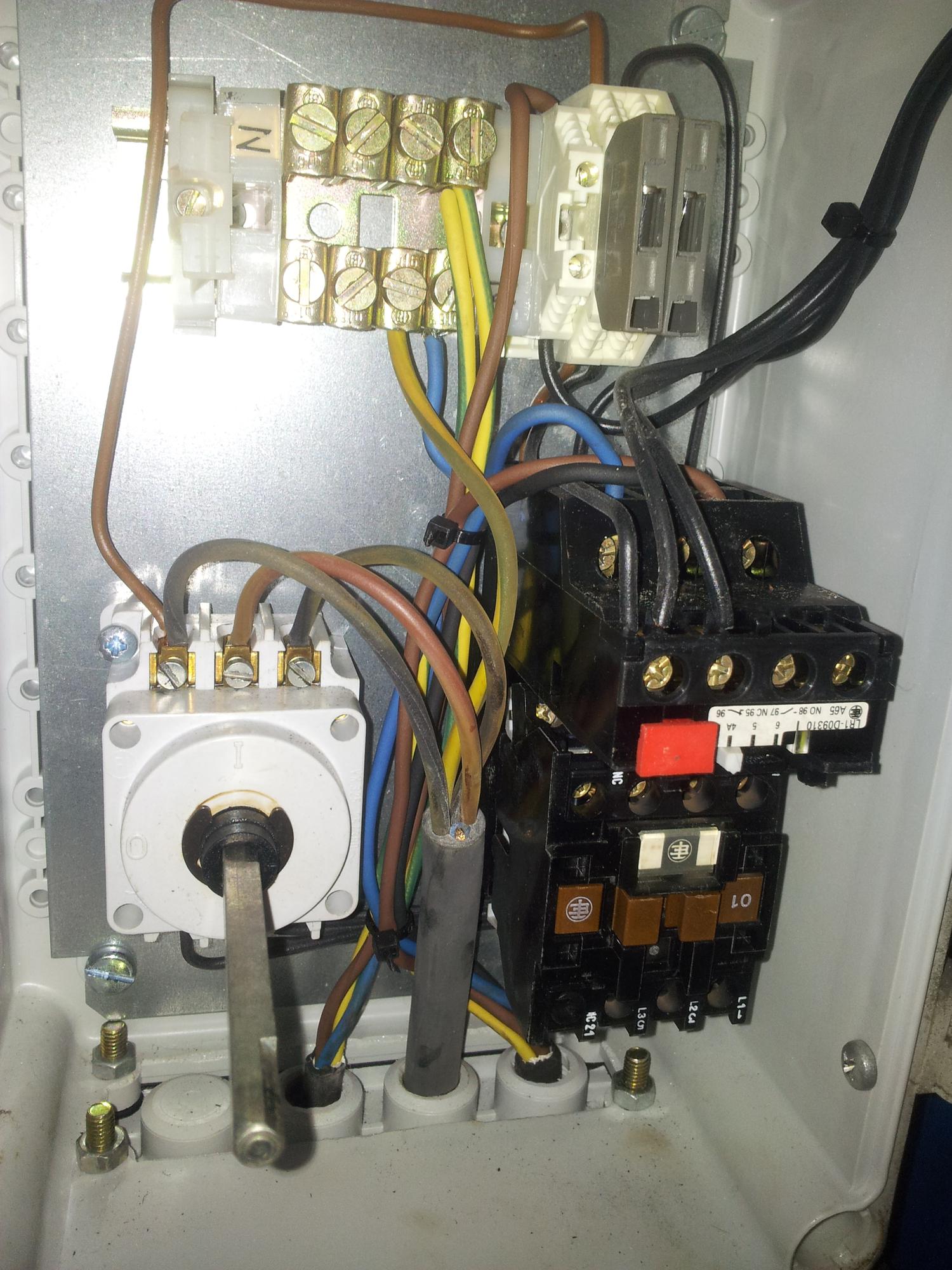

Wij hebben in het hok een poetsbrug die altijd heeft gewerkt op krachtstroom, aangesloten met een (zwarte) Holec stekker.
Op de buitenste pennen waren de zwarte draden aangesloten op de middelste de bruine draad en onder zat de groen/geel (aarde).
Destijds heb ik éénmaal de zwarte draden moeten omdraaien omdat de motor in de verkeerde richting draaide.
Nu hebben we de brug verplaatst naar een hok waar geen krachtstroom is en wouden dit graag oplossen d.m.v. een aggregaat (zie foto).
ik heb een rode stekker gemonteerd i.p.v. de zwarte en het volgende schema aangehouden L1: bruin, L2: zwart en L3: zwart en de aarde op de dikke pen (bron: Internet...).
Uitkomst hierbij is dat de brug wel omhoog gaat maar niet naar beneden...
Heb ook de zwarte draden gewisseld maar toen draaide de motor wel maar gebeurde er vervolgens niks.

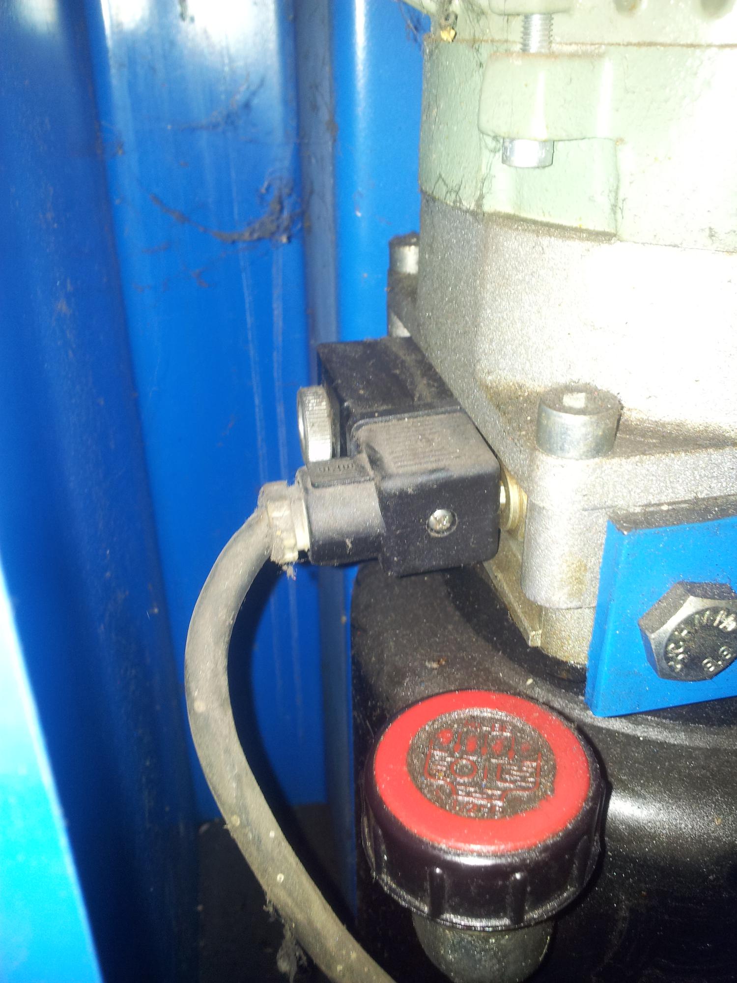

Ook viel mij op dat er een tweede aansluiting op de motor zit aan de zijkant waar ook stroom op stond aangesloten (zie foto) waar dient deze voor? Alvast bedankt voor het meedenken en jullie reacties.
Foto 1 (163804) = schakelkast met aan/uit schakelaar en knoppen voor omhoog en naar beneden

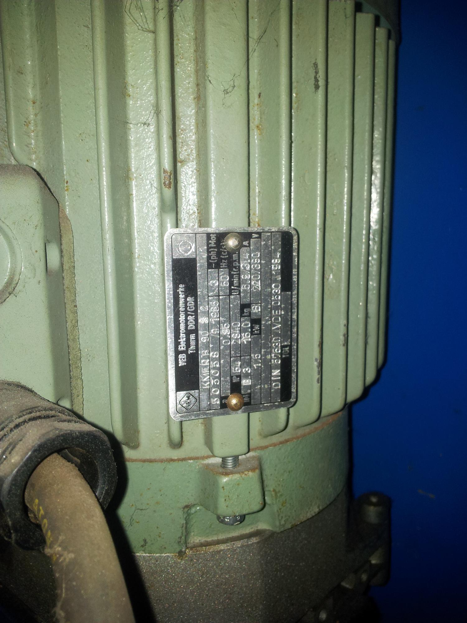

Foto 3 (163546) = specificaties van de motor

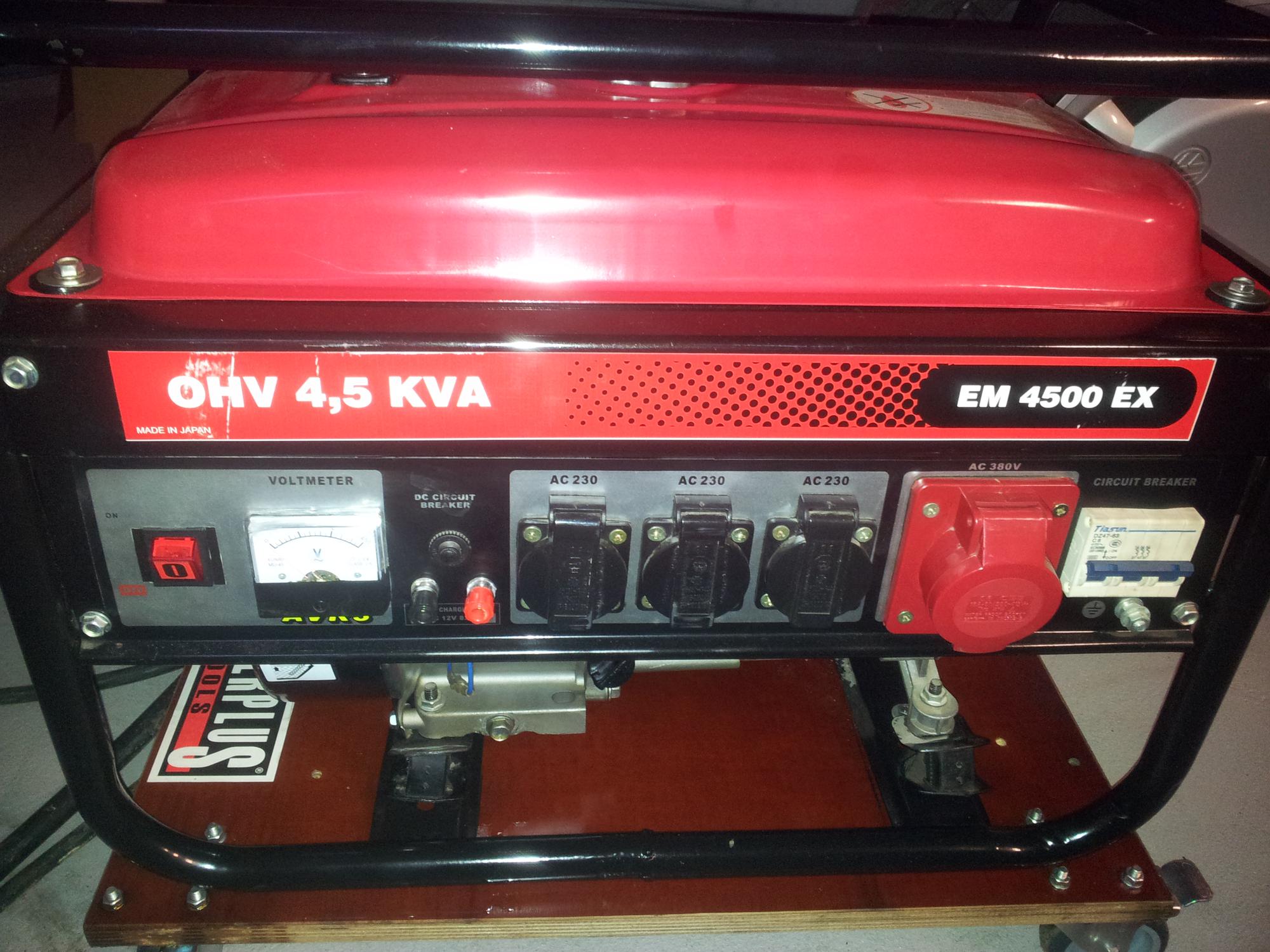

Foto 5 (163707) = aggregaat
Ik heb hier ook zo'n ding staan , kijk eens hoeveel draden er op de rode wcd van het aggregaat zitten
Die 2 e aansluiting ziet er uit als een of ander schakelkontakt, of een ventiel oid.
is het toevallig een hydraulische pomp? en moet dat ventiel niet bekrachtigd worden?
@ mel: Het betreft inderdaad een hydraulische pomp dus denk dat het inderdaad wel een ventiel kan zijn. Deze wordt ook bekrachtigd.

Een hydraulische lift.
Met motor omhoog, en door de zwaartekracht weer naar beneden?
Naar beneden gaat dan met het ventieltje op de 3e foto.
Dat opent, de hydr.olie kan terug stromen de zwaartekracht doet de rest.
Je zult moeten inspecteren of de spanningen wel overeen komen.
Vroeger, de eerste aansluiting was dat 3x400V en is dat nu ook zo?
Of was het 3x 230Volt.
Kijk ook de spanning van het ventieltje na, dat moet er ergens op staan.

Lijkt mij gewoon dat de aggregaat niet geschikt is.

- Controleren met hoeveel draden de rode wcd op de aggregaat is aangesloten
- Meten of er 230 Volt staat op de fasen van de aggregaat, dit was in de oude situatie wel het geval
- Meten of er spanning komt op het ventiel
