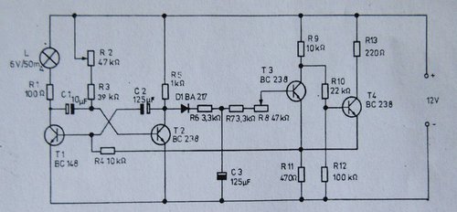

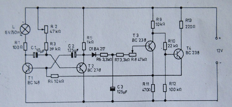

Lichtbaken met instelbare puls- en pauzetijd:
Filmpje + beschrijving van de schakeling:
https://www.youtube.com/watch?v=t2HeUMs5ojA
Waarom R5 niet regelbaar gemaakt, kun je ook puls en pauzetijd instellen.
Dan heb je alles aan de rechter zijde van de flip-flop niet nodig.

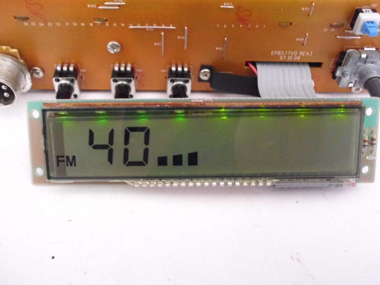

Van mijn overbuurman krijg ik zo af en toe wat oude apparaten. Zo gaf hij me nu een Premier Major bakkie. Ook wel bekend als Commtel Com 3500. Mocht ik hebben voor de onderdelen, zij hij. Geen mic aanwezig. Toch maar eens aan de stroom gehangen. Ging gewoon aan en het hele LCD werkt nog, kanalen kiezen, band kiezen, alles werkt nog. Alleen het zenden/ontvangen kan niet testen.

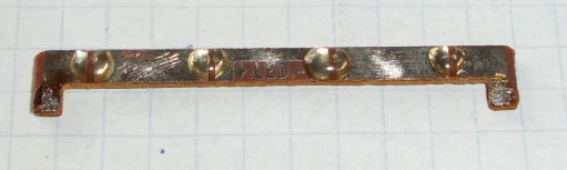

Alleen was het LCD maar voor de helft verlicht. Ik heb hem uit elkaar gehaald en er blijken 2 'ledstrips' in te zitten. Van de linker ledstrip waren de 2 linker leds defect. Ze zien er wel apart uit. Een ledelementje die rechtstreeks op de print zit met een druppel doorzichtige hars eroverheen.
Ik heb nog nooit een led op deze manier gezien. Dit lijkt mij dus custom made voor dit ding.

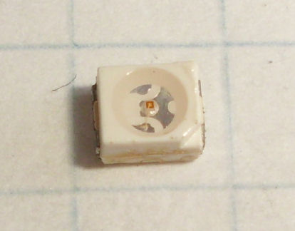

Maar als ik nou de druppels er af slijp zou ik er SMD leds uit m'n oude Grundig autoradio er in kunnen zetten. De spanningsval was toch bijna gelijk.
Printje afgeslepen en opnieuw vertint

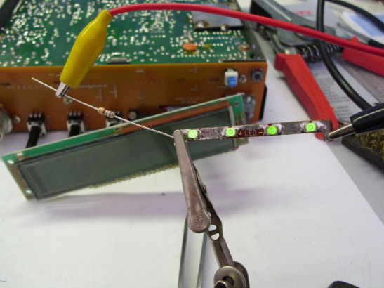

Leds er op solderen en testen. Deze leds zijn net iets dikker dan de druppels, maar het gaat net.
Nu wordt het LCD weer helemaal verlicht. Alleen zijn de nieuwe leds een tintje donkerder.
Heeft iemand nog documentatie over dit bakkie? Op het internet is bar weinig te vinden. Behalve hoe je het zendvermogen kon opschroeven door 2 pootjes van de spanningsregelaar kort te sluiten waardoor de volle spanning op de zender komt te staan. En er zou een beschrijving zijn hoe je hem kon 'ombouwen' naar 80 kanalen.

Op 4 april 2015 11:30:51 schreef Wasluis1971:
Die schakeling lijkt verdacht veel op een ontwerpje uit de EE 2xxx bouwdozen van Philips.
Klopt dat ?

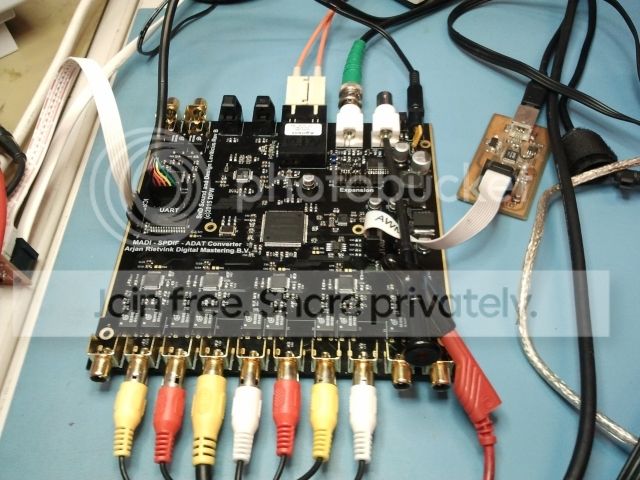

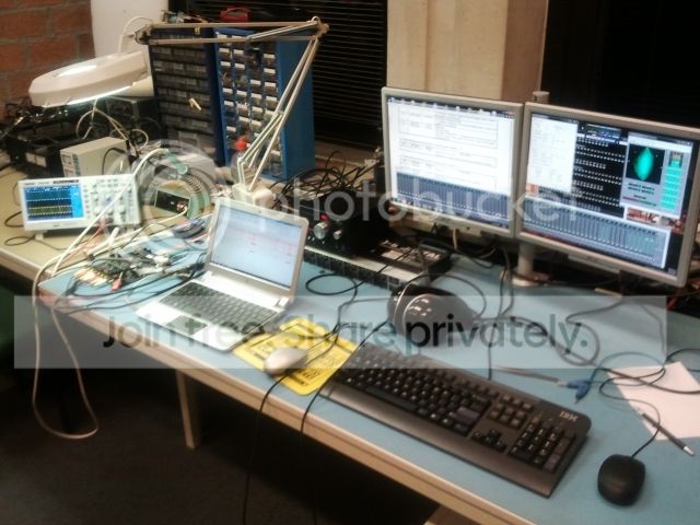

Mijn hobbyplek met nieuw project:
Dit om het printje te testen die ik net heb gemaakt:
Het is een digitale audio converter die tussen verschillende digitale formaten kan converteren:
- 6x S/P-DIF (bekend) met sample rate converters
- ADAT (minder bekend)
- MADI (totaal onbekend)
Het heeft sample rate converters (SRC4382) voor SPDIF, een FPGA (Altera EP2C5T144C8) voor ADAT en een Ethernet IC (DM9161EP) voor MADI. Verdere componentjes zijn een PIC16F1716 en een TLC2932.

@ Dweil, strakke print, heftig project!
@Dweil, Ben gewoon jaloers!

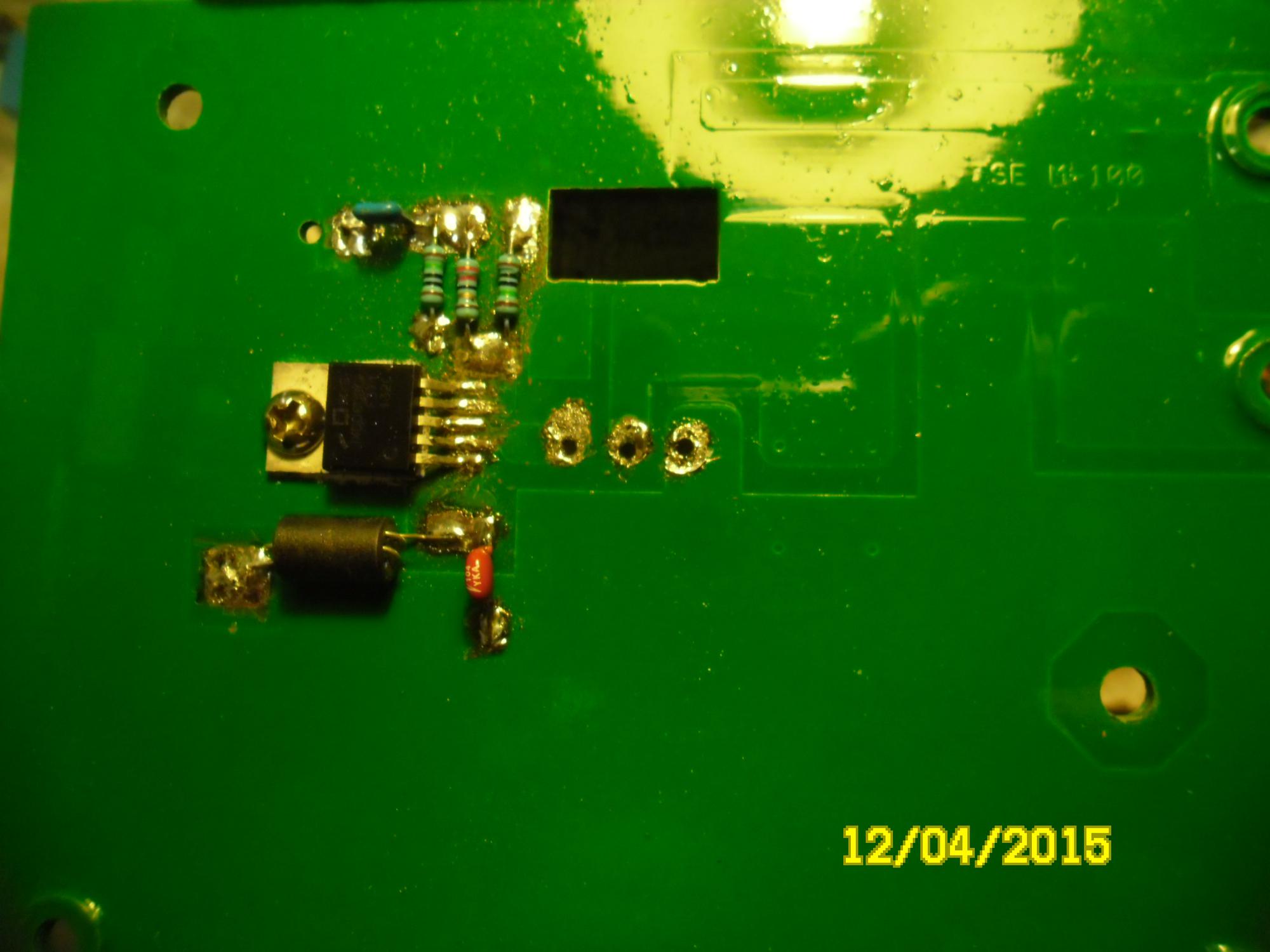

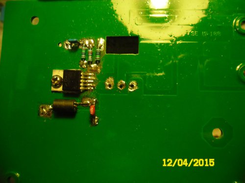

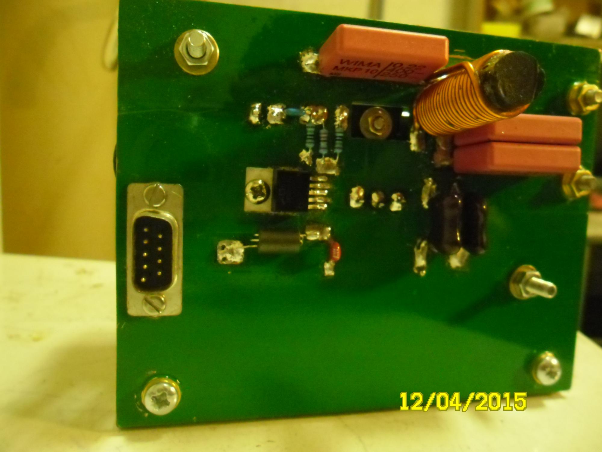

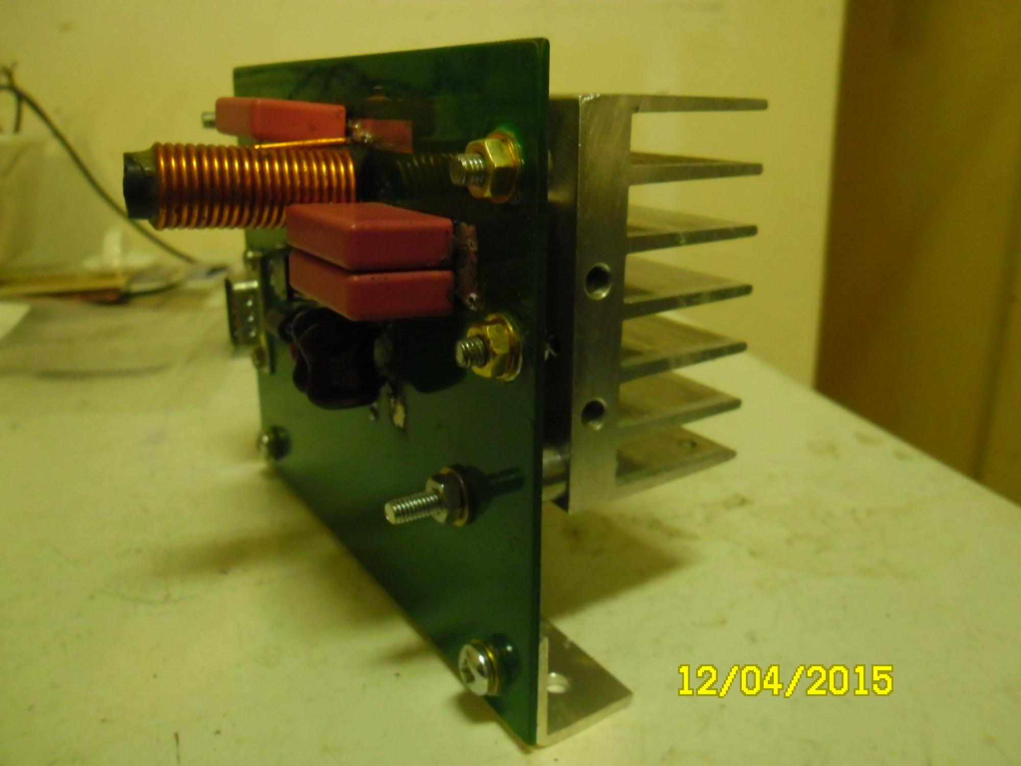

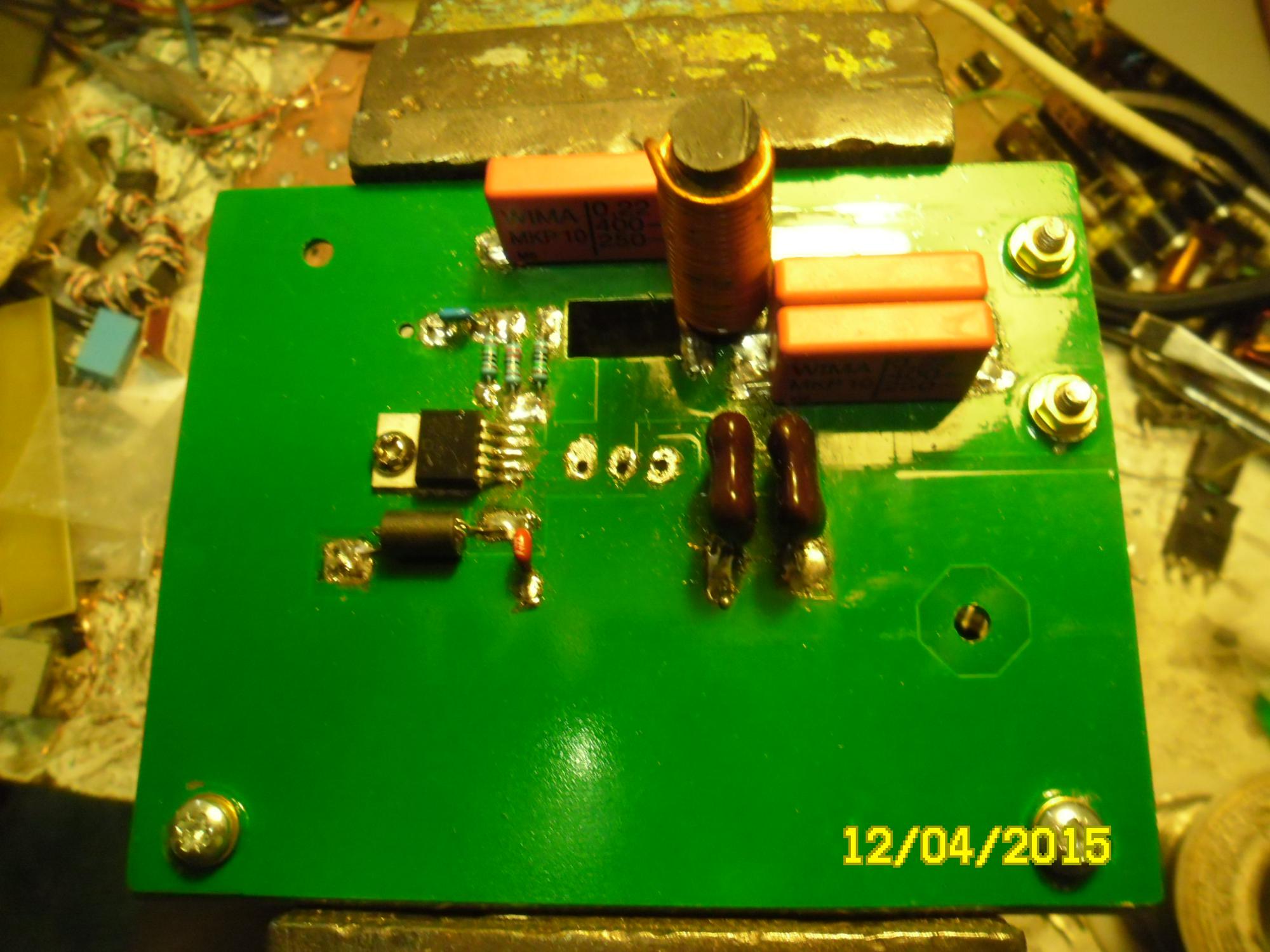

Gisteren besloot ik eens een printplaat te gaan bestukken van een HF class E power amplifier.
Hier een geëtste printplaat, waarvan de boven en onderkant een groene laklaag heeft gekregen.
Op de plaatsen waar gesoldeerd moet worden is de laklaag weg ge-krast.

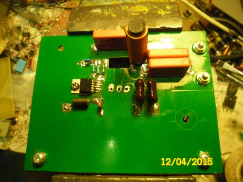

De meeste componenten zijn nu geplaatst.

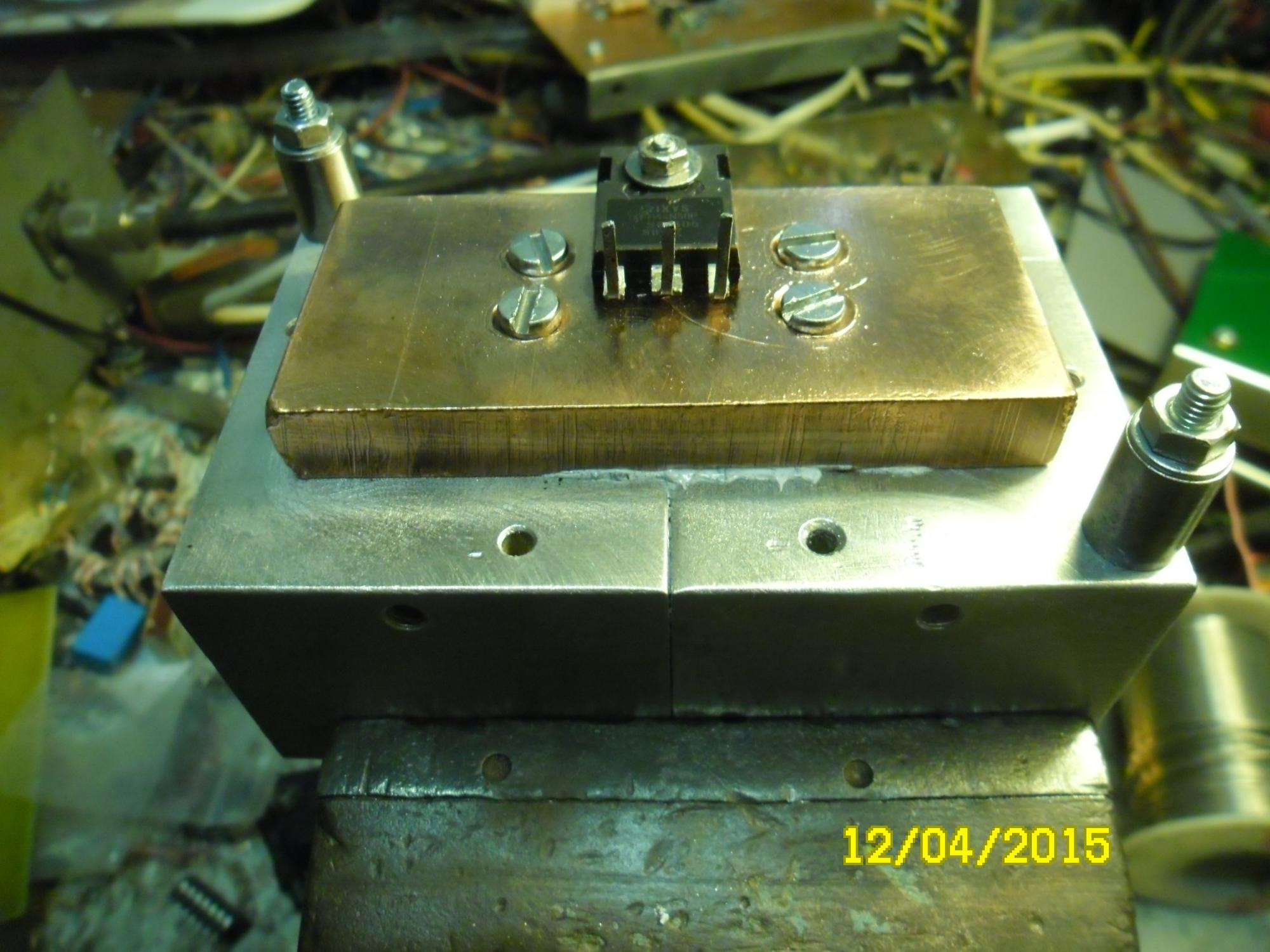

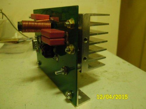

De mosfet is geplaatst op een stukje koperen plaat, wat als 'heat spreader' dienst doet.

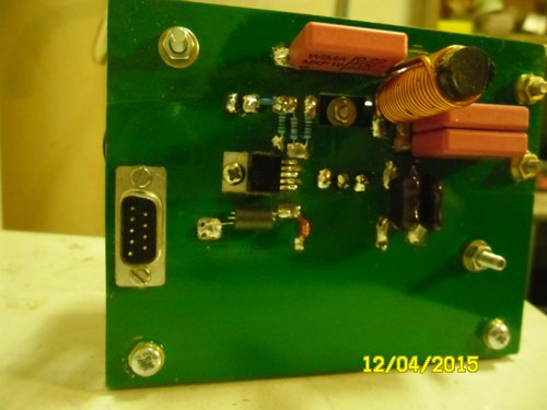

Resultaat: verticale plaatsing van de pcb met een sub D connector voor de aansluitingen.
Gebruikte wel zwarte schoolbordenverf voor heatsinks dat is vrij dik maar straalt wel mooi veel warmte af. Mooi gedaan. Is die al getest op max. output?
