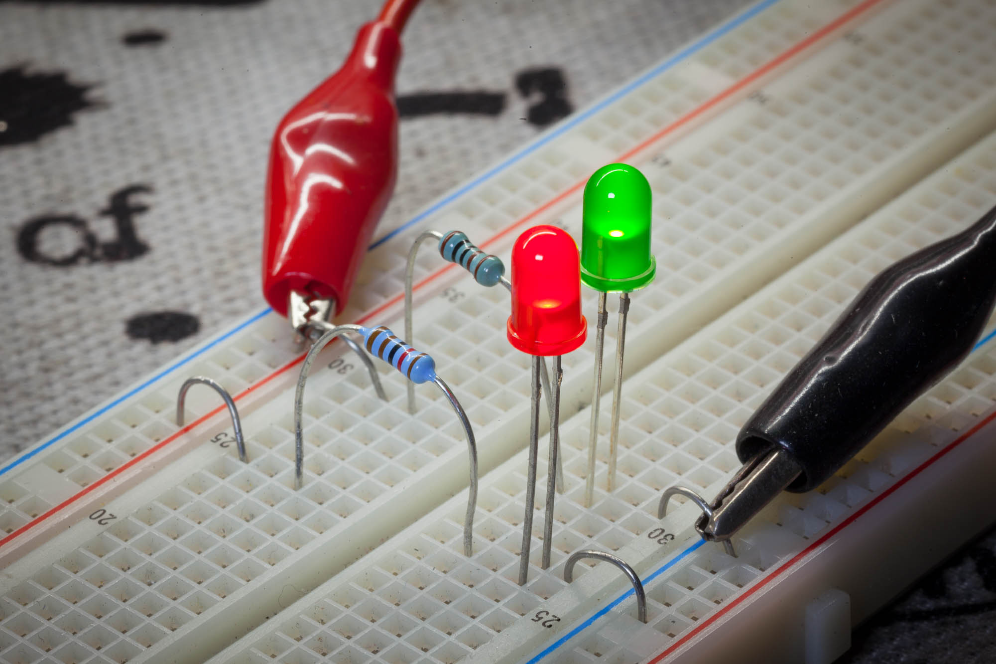

Nog even over de voorschakel weerstanden voor de LED's (vooral R10 en R17)
Er zit veel verschil in het rendement van Low current LED's.
Zo kocht ik laatst low current LED's die 5x meer stroom nodig bleken te hebben dan m'n oude. En Blackdog had LED's die zo weinig stroom nodig hadden dat ze niet eens echt uit gingen als de schakeltor in de LM393 dicht zat....
Het is dus nodig om zelf proefondervindelijk de waarde van de voorschakelweerstanden voor je eigen LED's vast te stellen.
Zelf doe ik dat zo:
http://www.miedema.dyndns.org/fmpics/Circuits_online/ocxo/IMG_1760-LED-test-600pix.jpg
Door de LED even op een breadboardje te prikken kun je heel makkelijk verschillende weerstandjes inprikken om de helderheid te beoordelen.
Zelf heb ik de rode en gele LED wat feller gemaakt als de groene, omat de rode en gele een waarschuwing geven ("attentie: 10MHz nog niet betrouwbaar")
De LM393 kan maximaal 16mA sinken.

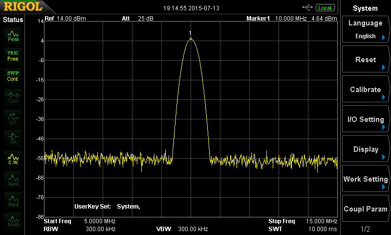

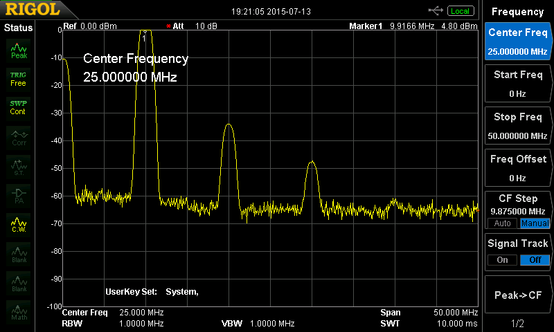

Hallo iedereen,
De afdichtingen zagen er onder de stereomicroscoop niet heel slecht uit (1 barstje), voor de zekerheid zal ik ze bewerken met een epoxy.
Heb hem snel even getest en de stroom loopt mooi terug van 490mA naar 250mA. Hoewel ik niet precies de juiste weerstandswaarden in de buurt had (en niet eens een 5k multiturn potmeter), heb ik toch even gekeken hoe hij presteert bij een fixed Vf = 4.894V.
Sinus ziet er in het begin niet zo heel mooi uit maar dat trok redelijk recht na een minuut of 14. De genoemde tijden zijn geen exacte wetenschap, heb dit snel in de pauze even gedaan.
Het scope beeld na 2 minuten:
SA beeld:
SA beeld uitgerekt en met harmonische:
Groeten,
Giovanni
Ha Giovannii,
Zo te zien heb je een prima OCXO :-)
De ovenstroom klopt.
Die warme waarde van 250mA gaat nog omlaag als de OCXO in een afgesloten behuizing zit.
Je uitgangsniveau is met +4dBm in 50Ω standaard, en ook de harmonischen zijn net zo hoog als bij mij.
Inderdaad is het uitgangsniveau tijdens het opwarmen hoger, met meer vervorming.
Vandaar dat ik bij de aandachtspunten al heb geschreven dat je het uitgangsniveau van de buffers pas moet instellen (met R20A) nadat de OCXO goed is opgewarmd.
