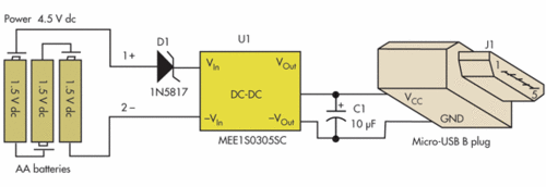

geachte heer,mevrouw,
ik wil een mobile charger maken, voor mp3 of telefoon, nu heb ik het volgende schema op internet gevonden,
de meesten gebruiken een 9v batterij maar ik ben van plan een batterijhouder van 8 x AA batterijen van 1,5v te gebruiken, dit levert veel meer stroom dan zo´n enkele 9v blok.
dus dan heb je 12v,
met dit schema wil ik het omzetten naar 5v,
ik ga er ook een heatsink op de 7805 monteren,
jullie horen wel als het gelukt is.
ik heb de elco´s wel in voorraad hier ik ben van plan samwha wb condensatoren te gebruiken deze heb ik op voorraad thuis. dat kan volgens mij prima.

je gebruikt beter een schakelende regelaar, zo stook je een groot deel van het vermogen weg in de 5V regelaar.. dit is overigens met 2 18650 liion cellen te maken, samen geven die 7,4V wat met een low drop regelaar of schakelende regelaar zo 5V wordt..
Een 9v batterij is inderdaad totaal ongeschikt hiervoor. (je hebt er waarschijnlijk een paar nodig voordat je telefoon vol is)
Een 7805 is ook ongeschikt. Bijna 60% energie gaat verloren als warmte die de 7805 op moet stoken...
Neem liever een switcher (bijv. de MC34063), dan heb je weinig verlies.

Er komt (nominaal) 4.5V uit die batterijen. 0.4V (bij 1A, daaronder minder) vedwijnt in de 1N5817 schottky diode.
Dus er komt 4.1V op de ingang van je MEE1S0305SC, die een maximale input voltage heeft van 3.63V (volgens murata)
Flikker dat schema maar weg....
Deze zijn inderdaad voor stationaire apparatuur bedoeld die op een 3,3V voeding werkt.
Wat de TS nodig heeft is een dergelijke chip of module die gemaakt is voor batterijvoeding. Vaak geschikt voor lithium ion en dan weet je al dat hij minimaal van 3,5 tot 4,5V zal werken.

ik heb het bovenstaande schema gemaakt. maar ik zit met een probleem, ik krijg keurig 5 v uitgang maar er zitten geen amperes achter, telefoon laat ook niet. ik heb 8 x 1,5v alkaline batterijen gebruikt.
wat kan ik fout gedaan hebben, die condensatoren worden wel erg heet.

Welk schema? (er staan er 3)
Als het de 7805 betreft, dat moet gewoon werken. En condensatoren worden niet heet. (hooguit de elco's als je ze verkeerd-om monteert)
Zo'n grote elco van 220uF hoort eigenlijk niet op de output, gebruik daar 10 of 22uF voor.
