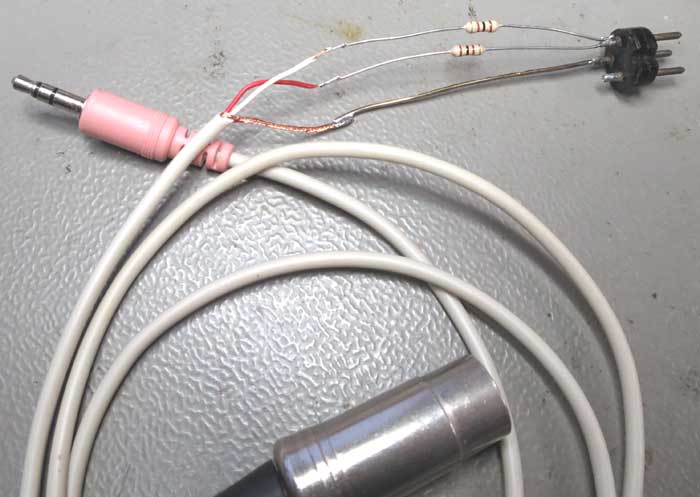

Op de veel te kleine foto is niet te zien wat voor aansluitingen achterop de radio zitten.
Als het een driepolige DIN-connector is moet het snoertje er zo uitzien.
Maar dan netter zodat het in de huls van de connector past zonder kortsluiting te maken

Die rommel lag toch op tafel
Kijk, dàt is nu eens aanschouwelijk onderricht.
Heb je dat nu speciaal voor deze thread even gefixt?
Zoals de IJslanders zeggen: chapeau!
En @TS, inderdaad: een driepolige, 180 graden, DIN-connector is precies wat je nodig hebt. Dat is nog steeds gewoon standaardspul.
Die met metalen buitenkant, zoals die van @evdweele, zijn wat duurder dan de ook verkrijgbare met geheel plastic buitenkant.
