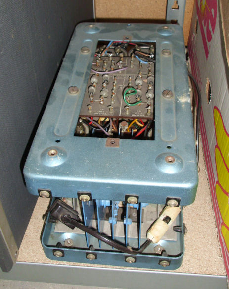

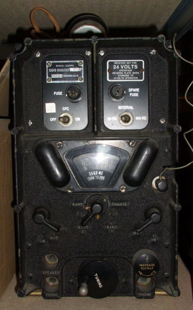

Ik heb hier 2 ontvangers op zolder staan die nog tot de verzameling van m'n vader behoren.
De eerste is het ontvang gedeelte van een zend/ontvang combi. Hij wordt gevoed door de 24VDC van een vrachtwagen om te zetten naar (ik meen) 110VAC met een dynamotor die er achter ingebouwd zit. Dat ding maakt een kolere herrie. Mijn vader had daarvoor een voeding gemaakt/omgebouwd om de dynamotor niet te hoeven gebruiken. (derde foto)

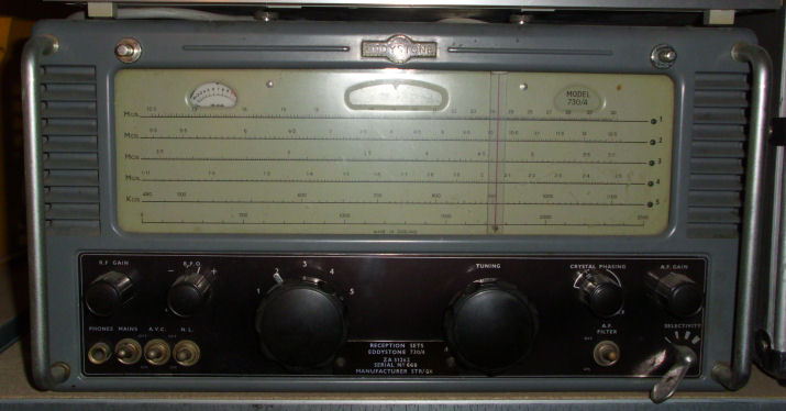

En een Eddystone. Weet niet zeker of deze ook uit WO2 komt. Ik meen hem wel in enkele films over WO2 te hebben gezien.
http://www.walagata.com/w/nightwalker/dump04.jpg
http://www.walagata.com/w/nightwalker/dump05.jpg
Beide ontvangers zouden het nog moeten doen. Alleen van de Eddystone zijn 2 bandindicatielampjes kapot. Ik heb nog met deze radio's gespeeld toen ik nog klein was.

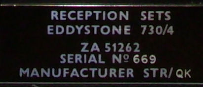

Hoi mooie ontvangers! Ik meen dat de zender van de eerste ontvanger een behoorlijk groot ding is. Ik weet niet zeker of die Eddy stone WWO2 is. Mij is ooit verteld dat de ZA nummers boven ZA30000 geen WWO2 zijn. Maar ik kan dit niet met zekerheid zeggen.
De Eddystone 730/4 is geïntroduceerd in 1956 en geproduceerd tot 1961. De 730/4 werdt zowel comercieel als in het leger gebruikt. De legerversie heeft het ZA nummer. Ze werden gebruikt voor "interception in the field". In een 3-ton 4x4 Bedford vrachtwagen waren 6 luisterposities met elk 2 stuks 730/4 ontvanger. Dus 12 stuks in één vrachtwagen.

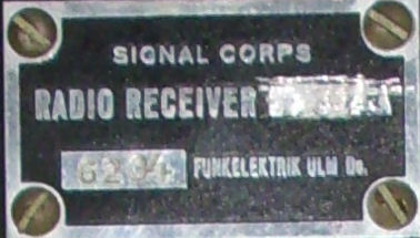

De andere ontvanger is een BC652 en vormt samen met de BC653 zender de SCR-506 radio installatie.

De Eddystone is dus in ieder geval wel een model uit het leger gezien zijn "ZA" nummer. alleen niet uit WO2.

Er zijn blijkbaar ook nog kleine verschillen bij deze zend/ontvangers. Op die van mij staat 24V en op die van jouw foto staat 12V. Heeft dat geen invloed op het modelnummer?
Ik vermoed dat de Dynamotor een ander type nummer heeft.
