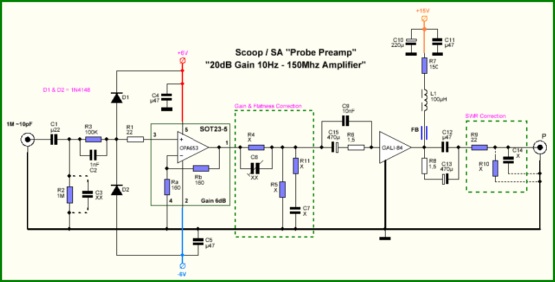

Eerst even het schema van de eerste opset die ik ga maken.
http://www.bramcam.nl/NA/Scoop-PreAmp-1/Scoop-PreAmp-01.png
Uitleg
C1 AC inkoppeling
R1 maakt de "Q" lager van de serie schakeling van C1, R1 en R3, D1, D2 en de ingangs capaciteit van de OPA653.
Verder geeft deze weerstand wat beveiliging tegen de piekstromen in D1 en D2 bij overbelasting.
R3 en C2 dienen voor de overbelasting beveiliging, C2 corrigeert de capacitive belasting van D1, D2 en de ingangs capaciteit van de OPA653.
R2 maakt de ingangs impedantie 1Meg, voor het gebruik van een scoop probe.
Mocht de ingangs capaciteit te laag zijn dan kan ik C3 nog toevoegen voor de minimale capaciteit nodig om de probe goed te compenseren.
De OPA653 is een breedband FET opamp met een vast ingestelde gain van 6dB.
www.bramcam.nl/NA/Scoop-PreAmp-1/opa653.pdf
Na deze opamp komt een netwerk dat de gain op 20dB insteld en ik heb de mogelijk daar om de frequentie karakteristiek te corrigeren.
Daarna komt de AC inkoppeling naar de GALI-84, C8 moet nog groter worden voor een lager kantelpunt.
R6 dient er weer voor om de "Q" laag te houden.
www.bramcam.nl/NA/Scoop-PreAmp-1/GALI-84.pdf
Aan de uitgang van de GALI-84 zit ook weer een netwerk, dit diend om de SWR laag te houden.
De "Output Return Loss" is in mijn frequentie gebied rond de 16dB.
De SWR van de GALI-84 is dus niet echt best, vandaar de serieweerstand van 22 Ohm die bij mijn vorige testen de uitgangsimpedantie op 50 Ohm bracht.
De "Pull Up" met de Ferriet kraal en de 150 Ohm weerstand wordt misschien ook nog aangepast.
Er komt misschien een stroombron daar, met een breedband transistor met een lagere weerstand voor R7.
Gertjan was bang voor de vervorming van de Gali-84, misschien is dat ook wel zo,
dan kan ik net als Gertjan ook nog testen doen met de LMH6702 waar ik wat samples van heb.
Weer veel intressante info in de datasheet van de LMH6702, betreffende ontkoppeling en vervormings gedrag.
www.bramcam.nl/NA/Scoop-PreAmp-1/lmh6702.pdf
De maximale output is rond de 22dBm voor de GALI-84 en ik wil een graag een redelijk vervorming bij 1V RMS (+13dBm) uit de GALI-84.
Daar dit ruim beneden het 1dB compessie punt is verwacht ik een redelijk vervormings gedrag.

Eerst de ingang. ;)
Tegen welke spanning en bij welke frequentie beveilig je?
Misschien voor de + ingang van de OPA een kleine weerstand plaatsen. (2,5pF en 30mA)
C6 100n ?
Hi René, :-)
De ingang moet beveiligt zijn tegen stommiteiten en "normale" statische ontladingen.
De opbouw is enigzins afgekenen van vele osciloscoop ingangs versterkers van HP, TEK, Hameg enz.
Als ik alleen een probe op de ingang gebruik, kan de beveiliging eigenlijk achterwege blijven.
Dit omdat de 1:10 probe de stroom al begrenst samen met de diodes ingebakken bij de OPA653.
C6 trimmer van 100nF, ken jij die nog niet in de SMD versie? *grin* foutje, sorry.

Ik heb vaak naar scoops gekeken. ;)
Maar i.v.m. de ESD diodes zou ik toch een (ong.) 100Ω voor de OPA zetten.
Als je tegen ESD ontwerpt dan R2, R3 en C2 uit 3 (of meer) stuks in serie opbouwen.

Het blijft moeilijk de afwegingen te maken, bandbreedte/beveiliging enz, maar dat wist je al. :-)
R1 zou ik kunnen verplaatsen naar de +ingang van de OPA653, zie het aangepaste schema (refresh page).
De ingang van de GALI-84 heb ik de koppel condensator groter gemaakt en de serie weerstand lager.
Deze comby moet ik nog even testen wat vlakheid betreft met de spectrum analyzer.
Ook aan de uitgang heb ik het netwerk nu een beetje aangepast.
De "Pull Up" is nu een serie schakeling van FB, smoorspeol en nu nog een 150 Ohm weerstand.
Deze weerstand moet dan vervangen worden door een stroombron van rond de 100mA.
Hiermee blijft de SWR dan ook hoog in de lage frequenties voor de uitgang en de FB samen met het smoorspoeltje hebben een lagere paracitaire capaciteit naar de omgeving.
Hier moet ik op letten omdat ik ook nog C12, C13 en R8 heb die een capaciteit naar de omgeving hebben.
Met R9, R10 en C14 kan ik maar een klein gebied compenseren als nodig.

Ik zou R1 laten staan aan de ingang en een weerstand voor de OPA rekening houdend met de 2,5pF (+ 1pF t.g.v. print) en een -3dB van ong. 200MHz.
Trimmers aan een kant aan GND heeft de voorkeur.
Via welk pad ontladen de 470uF C's zich bij uitschakelen.
Hi René,
R1 van 22 Ohm laat ik daar even zitten, en dat is omdat ik denk met betrekking tot de mechanische opbouw dit beter uitkomt.
En het kantelpunt aan de ingang verschuift hierdoor wat omhoog.
D1 en D2 kunne het hierdoor iets zwaarder krijgen bij een overbelasting.
De twee elco's, dat is een goede René, daar had ik deze keer nog niet aan gedacht...
Aan de uitgang is dit niet z'n probleem, aan de ingang echter wel.
Als je zon soort versterker opblasst is het meestal de basis die je er uitblaast schoot me vanmiddag te binnen i.v.m. mijn vorige experimenten.
Ik laat het nog even bezinken, kijken wat een warme hap doet met mijn inzicht ;-)

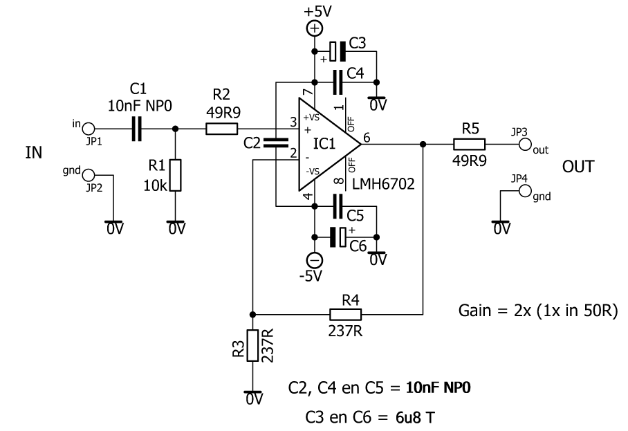

Hiermee heb ik deze buffer ontworpen:
http://www.miedema.dyndns.org/fmpics/Circuits_online/HiZto50R/Hi-Z-to-50R-buffer-met-LMH6702-schema-600pix.png
Zoals je ziet uiterst simpel!

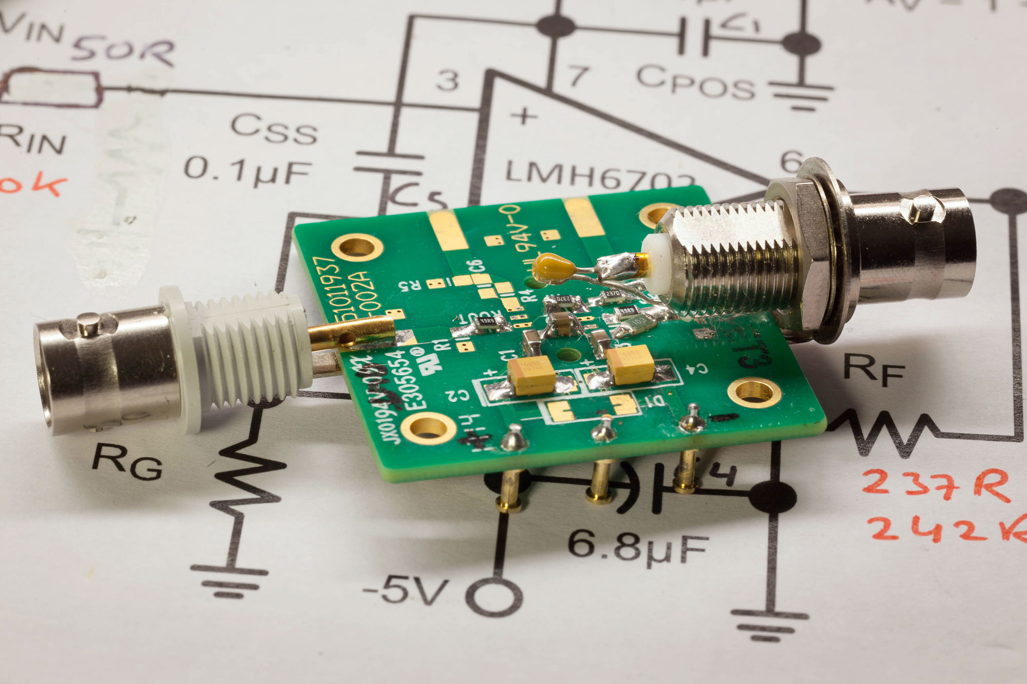

De opbouw is minder makkelijk omdat bij deze frequenties print-layout cruciaal is. Gelukkig is er voor $10,- een evoluation board. Dus daar een paar van besteld.
Opgebouwd op het evoluation board haal ik nu (na wat aanpassingen) een ingangcapaciteit van 1,9pF!
Dat is dan wel de kale print. Met een BNC connector zoals op de foto zit ik alweer op 4pF...
Voor kritisch gebruik soldeer ik het printje dus met 2 korte draadjes rechtstreeks op de DUT.
http://www.miedema.dyndns.org/fmpics/Circuits_online/HiZto50R/IMG_3722-LMH6702-print-met-nieuwe-BNC-IN-bus-600pix.jpg
Gain is 2x, zodat na de verzwakking door de 50Ω uitgang er precies een 1x buffer over blijft.
Hierbij is het maximale ingangssignaal 1Vrms / 3Vtt / +13dBm. Dit is voor mij tot nu toe altijd voldoende gebleken.
(En voor hogere signaal niveaus zijn er andere, geschiktere methoden)

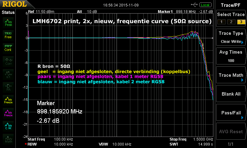

Aanvankelijk had ik problemen met pieken en resonanties in het hoog (600MHz...1GHz) in zo'n niet afgesloten ingang. Zelfs zonder kabels.
Het toevoegen van stopweerstandje R2 deed wonderen.
Nu blijven bij elke (redelijke) kabellengte aan de ingang de rimpels binnen 1 à 2dB:
http://www.miedema.dyndns.org/fmpics/Circuits_online/HiZto50R/_LMH6702-print-2x-freq-curve-50R-bron-600pix.png
De bandbreedte is dus zo'n 870MHz. Maar dat haal je natuurlijk alleen bij een erg lage bronimpedantie....
(Onder de 100Ω dus)

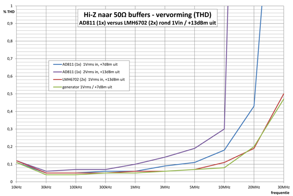

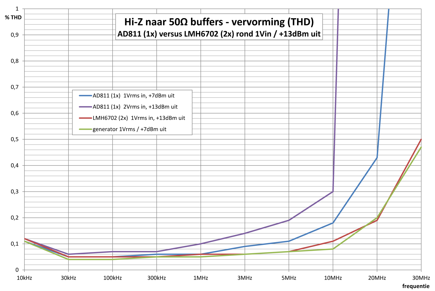

De vervorming is inderdaad erg laag. Volgens de datasheet onder 0,01% tot 10MHz, oplopend tot zo'n 0,3% bij 100MHz.
Hier een meting van mij:
http://www.miedema.dyndns.org/fmpics/Circuits_online/HiZto50R/Hi-Z-naar-50R-buffers-vervorming-600pix.png
Zoals je ziet heb ik vooral het residu van mijn generator (Rigol DG1032Z) zitten meten....
Voor de duidelijkheid heb ik dat generator residu ook geplot. Daar uit blijkt dat de stijgende curve boven 10MHz gewoon van de generator zelf is.
De LMH6702 is te goed om door mij gemeten te worden.... (Overigens precies wat je wilt voor een meet buffer!)
De ook gemeten AD811 doet het een stuk minder. Boven de 3 à 5MHz begint de vervorming de pan uit te rijzen.
Een beeld wat ik bij meer veel belovende opamps terug zag.
Ingangsbescherming heb ik bewust achterwege gelaten. Elke pF weegt (te) zwaar aan de ingang!
Mijn ingangsbescherming is de LMH6702 zelf :-)
Met de hetelucht soldeerbout zit er zo weer een nieuwe op.... (maar nog niet nodig geweest)
Ook bewust geen weerstand naar massa voor C1. Het is maar een klein C'tje dat niet veel lading kan opslaan, en de schakeling zal per definitie op vrij laagohmige schakelingen worden aangesloten.
Belangrijk punt is natuurlijk dat die lage ingangscapaciteit gehaald moet worden op het meetpunt! Hier scoort de methode met een 1:10 probe natuurlijk makkelijk. Maar de ingangscapaciteit van zo'n probe is altijd nog 10...12pF. Dus maar een kwart van de bandbreedte....
Misschien moet je mijn schakelingetje dan ook gewoon zien als een actieve probe. Ik denk er over om er nog 1 te bouwen in die vorm-factor. (van dat printje is nog makkelijk de helft af te zagen)
Een hogere ingangsimpedantie met de LMH6702 is overigens wel mogelijk. (dataheet spec voor Rin: 1,4MΩ). Ik heb gekozen voor 10k omdat er bij hogere Rin wat DC offset ontstaat. Maar die is natuurlijk eenvoudig weg te regelen

Gertjan geeft al aan dat de AD811 voor zijn gebruik niet voldoet, het is nog steeds een goede opamp maar er zijn nu opamps met een veel grotere bandbreedte, alleen meestal niet met de stroom en de spanning waar de AD811 voor geschikt is.
Bij het kijken naar snelle opamps kijk ik meestal naar de slew rate en de bandbreedte waarbij het volle uitsturing mogelijk is om snel een indruk te krijgen van wat mogelijk is.
Dus input graag, misschien komen we tot iets moois of twee/drie versies voor verschillende toepassingen.
Gegroet,
Blackdog

Laatst heb ik mijn Philips mV meter (PM2554) geserviced, en geoptimaliseerd voor vlakke freq.karakteristiek. (De spec. gaat tot 12MHz, maar hij loopt door tot 30Mhz) In dat hoog zaten wat flinke pieken. Door m'n SA achter de meetversterker te hangen kon ik de freq.curve door de verzwakker en versterker heen bekijken, en problemen lokaliseren. (oude elco'tjes, slecht massacontact)
Eerst had ik m'n buffer met een BNC koppelbus rechtstreeks op de AC uitgang gehangen. Helaas bleek de bandbreedte nu maar 15MHz....
Daarna de buffer met 2 korte draadjes meteen aan de uitgang op de print gesoldeerd, en nu had ik ruim 30MHz bandbreedte :-)
Zo'n buffer leent zich ook niet voor een nette opbouw in een kastje. Dat betekent ingangsconnectors + bekabeling, wat je alleen maar verder van huis brengt. (natuurlijk niet voor 1MΩ in plus 10:1 probe)
Als er al een "nette" versie komt, dan in de vormfactor van een actieve probe. Met een header aan de tip. Waar een paar korte draadjes aan kunnen (voor soldeer aansluiting) of een BNC.
Maar ook een 1MΩ//20pF in versie blijft toch trekken, vanwege het gemak van die 10:1 probe, voor snel door een schakeling wandelen.

Met het meten van de vervormingen van m'n buffers kwam ik er pijnlijk achter dat voor de laagste cijfers ik toch echt rond de -10dBm mijn SA in moest gaan.....
Ik wou toch nog even op die in/uit niveaus in gaan, Blackdog informeerde er naar.
Mijn LMH6702 buffer clipt ongeveer bij 1,2Vrms. Een reden voor de AD811 buffer was dat met zijn ±12V rails hogere ingangsniveaus mogelijk zijn. Echter, in de praktijk nog niet bij de hand gehad.
Het lijkt dus prima om 1Vrms / 3Vtt / +13dBm aan te houden als max ingang niveau voor algemeen gebruik.
Als het uitgangsniveau dan harder is dan optimaal is dat simpel op te lossen met een 50Ω verzwakker.

Ik heb geen meetapparatuur die 1V nodig heeft maar wel een aantal dat problemen heeft bij 1V.
Verder voorzie ik 2 problemen. Het is moeilijker om 1V te halen, breedbandig in 50 ohm en bij gebruik is het probleem van storingen, als zender, veel groter.

Dat een buffer clipt bij 1Vrms wil natuurlijk niet zeggen dat je er zo hard in (en dus ook uit) móet...
Het is prettig om headroom te hebben :-)
Verder is het veel makkelijker om aan de 50Ω kant te verzwakken, dan aan de ingang (maar kan natuurlijk ook).
In de (mijn) praktijk zijn de te meten signalen meestal rond 100mV of lager, dus komt het vanzelf goed.
In het geval van een uitgebreidere meetversterker, met schakelbare gain en/of verzwakker, zodat het uitgangssignaal te kiezen is los van het ingangssignaal, ben ik met eens dat rond 100mV / -7dBm uit een mooie streefwaarde is.
Veel beter dan 1V / +13dBm uit.

Hi Heren, :-)
Het gaat goed zo, maar er zijn volgens mij nog meer Heren hier op CO die goede input kunnen geven dan de gene die nu al gepost hebben.
Ik ben een en al oor!
Zoals altijd ben ik aan het kijken wat de grenzen zijn waar we tegenaan lopen.
Ik gaf al aan dat er misschien 2 of 3 ontwerpen uit komen...
Wil je b.v. alleen een 1M buffer/lage capaciteit met 2x gain en 50 Ohm uit dan is alleen de OPA653 zeker interessant.
Dit trapje kan je dan als meetpen uitvoeren omdat de schakeling weinig onderdelen bevat en de behuizing klein is.
De ruisbijdrage is ook vrij goed alhoewel dit onder de 10Khz beter zou kunnen.
Dit lijkt mij verder niet zo'n probleem daar voor audio frequenties andere mogelijkheden zijn.
Gertjan gaf het ook al aan, ik heb graag wat dynamiek over, vandaar de 1V uitgansspanning die ik als uitganspunt stelde.
Ik ben me er van bewust dat ik die bij 100Mhz niet de -70dB vervorming zal halen...

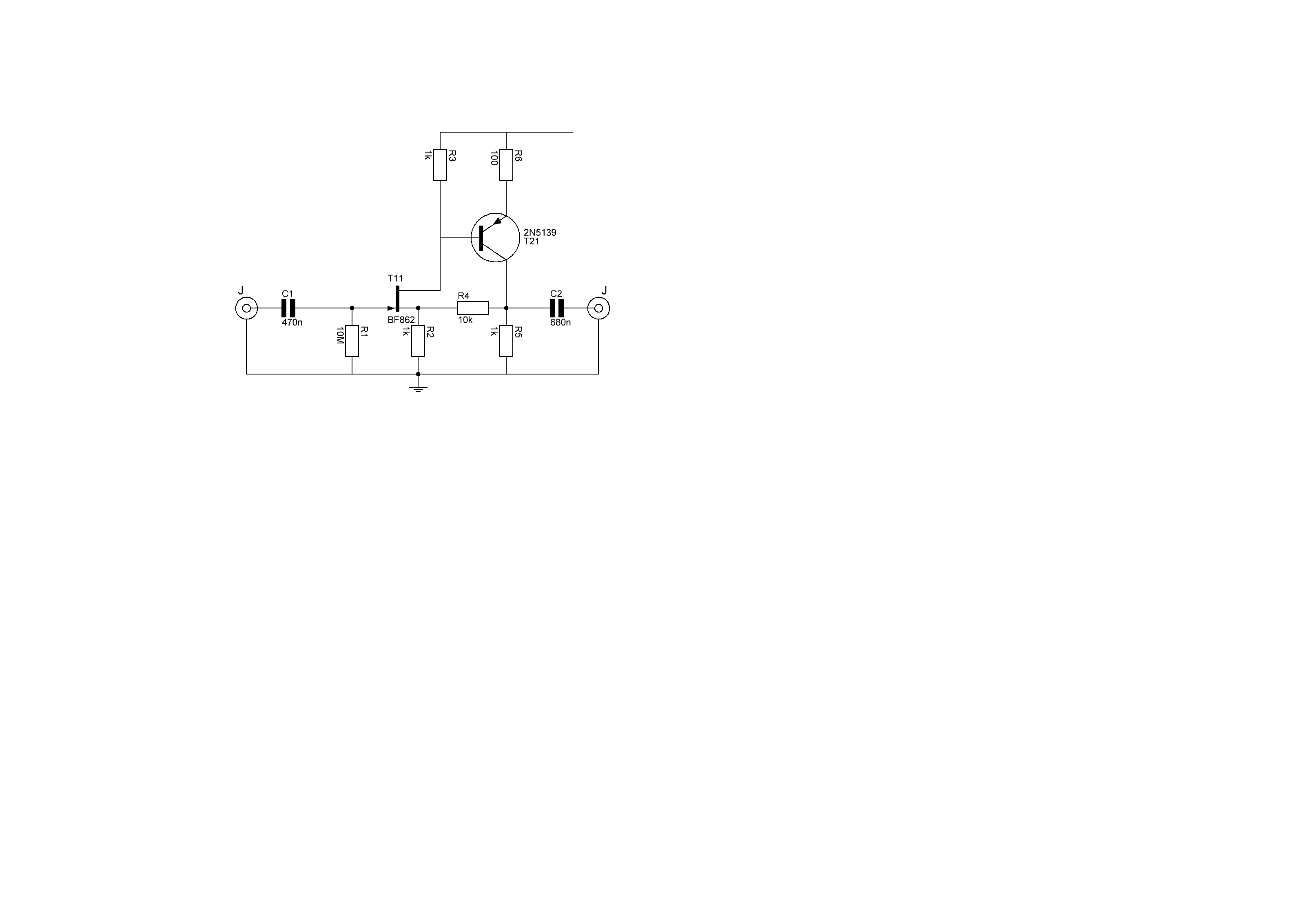

Jou schakeling ken ik al een tijdje, misschien behalve de BF862 een capaciteit arme FET nemen en wat ruisgetal opofferen en voor de PNP transistor een modern type nemen met een stuk hogere Ft?.
Kan je dan bij simulatie er vanuit gaan van een normale terminatie van 50 Ohm?
Ik zal later vandaag even kijken welke FET en PNP tor er goed uit de bus komen volgens mij.

- Hi Z 1GHz x1 tot x10 AC
Je weet dat je minimaal 4 a 5pF aan ingangs capaciteit hebt, dus Hi Z?
Ik heb geen idee of je bij deze bandbreedtes ook zoiets als een bootstrap/guard kan gebruiken?
