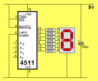

Ik heb de onderstaande schakeling gebouwd, nu wil ik de bcd aansturen met +24 volt, dus pen 7,1,2,6 maar deze kunnen max 15 volt hebben.
mijn spanning gebruikt is 9 volt, hoe kan ik eenvoudig met een ic dit doen?
ik gebruik nu relais met 24 volt spoel en zet de 9v op de com, en de NO op de betreffende pen, maar das beetje luxe..
ik gebruik de SMD uitvoering van de 4511 btw.
wie kan mij helpen met dit probleempje....

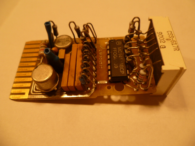

Onderstaande foto is zo'n industrieel exemplaar met spanningsregeling en inputzeners.
Dit printje werkt op spanningen van 12 tot 26Vdc, zowel voeding als alle inputs.

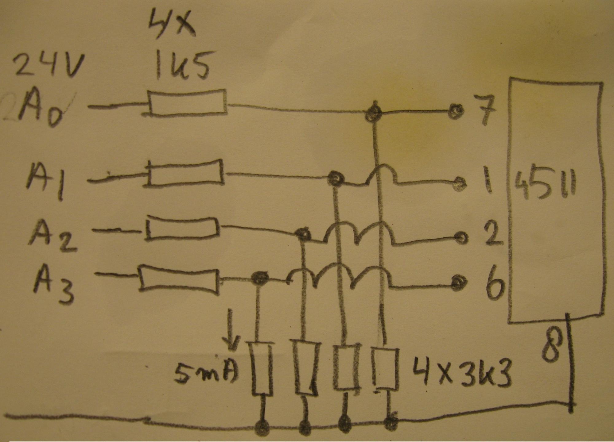

4 spanningsdelers met 8 weerstandjes lossen dat op.
Mits de 9volt voeding en de 24 volt aansturing een gezamelijke min hebben.
zie foto. Er loopt daar, vanuit de 24v aanstuurbron, door elke tak 5mA.
Als dat teveel is de weerstanden aanpassen.

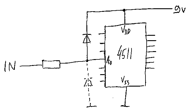

In plaats van spanningsdelers of zenerdiodes kun je achter het weerstandje ook een stel klemdiodes (gewoon 1N4148 ofzo) gebruiken (eentje naar massa, eentje naar +9 of als je massa solide is alleen eentje naar +9). Dat schakelt betrouwbaarder.
Als je het op z'n Chinees (kantjes eraf lopen omwille van het budget) wilt ontwerpen neem je je weerstandje nog een flink stuk hoger en vertrouw je op de ingebouwde klemdiodes van het IC.

Dan zou ik voor 1 of 2 klemdiodes gaan. Ik teken het nog wel even uit en post het in dit bericht.
Ik zou die onderste gestippelde diode wel plaatsen als het gewoon solide moet wezen. Die zorgt ervoor dat een eventueel verschil van spanning bij laag niveau ook opgevangen wordt als het onder massa duikt.

Schakeling van @Pentium-Pro is goed. Ikzelf zou de 1k5 verhogen naar 15k en de 3k3 verhogen naar 10k. De input beveiligingsdioden hoeven dan niet zo'n hoge stroom weg te werken. Is de 24V ingangssignaal echt wel 24V of kan een logische 1 20V zijn? De CD4511 ziet bij 9V voedingsspanning alles boven de 7V als een logische 1. Dat wordt bij een 15k-10k spanningsdeler alles boven de 7V x 25/10 = 17,5V als een logische 1. Alles beneden de 3V x 25/10 = 7,5V als een logische 0. Het tussengebied is dus een verassing en het is voor het IC beter dat je daar niet komt.
PS:
Weerstand van @maartenbakkers schakeling svp niet veel lager maken dan 15k. De begrenzingsstroom door de diode naar de 9V is dan 1mA.

15k is prima, 22k of 47k nog beter. Die ingang zelf trekt nauwelijks stroom dus lage weerstand alleen nodig als je hoge frequenties wilt gebruiken (als je wilt multiplexen of pwm'men komt dat misschien in beeld, anders niet).
De reden dat ik een weerstandsdelertje minder goed vind is dat je 24V dan echt niet al teveel moet afwijken. Zet je er een zener achter dan kun je de onderste weerstand ook weglaten en heb je een gewone zenerschakeling.
Een zenerschakeling is beter dan een weerstandsdelertje, maar je moet de zenerspanning wel zo kiezen dat hij goed bovenin het Vh bereik van het gebruikte IC valt zodat hij betrouwbaar schakelt. Als je de voedingsspanning van het IC aanpast moet je de zenerwaarde ook aanpassen. Bij 9V denk ik aan een zener van 8V2 of 9V1.
De klemdiode zorgt dat er onafhankelijk van de exacte spanningen altijd een solide 1 binnenkomt als er een voldoende hoge ingangsspanning is. Nadeel is dat je het IC per definitie op het randje bedrijft, maar ook nooit eroverheen. De klemdiode zorgt dat de spanning op de ingang nooit hoger kan worden dan Vdd + 0,7V en dat valt exact binnen het toelaatbare bereik. Ongeacht ingangsspanning en voedingsspanning (binnen redelijke grenzen natuurlijk). Oftewel als de spanningen niet gegarandeerd zijn, de 9V lijn bij een andere toepassing ook wel eens 5V of 12V kan zijn bijvoorbbeeld, is dat een wat universelere oplossing.
Ik zou zeggen: een gedeelde eerste plaats tussen zenerdiode en klemdiodes. Elk met eigen specifieke dingen waar je op moet letten.
