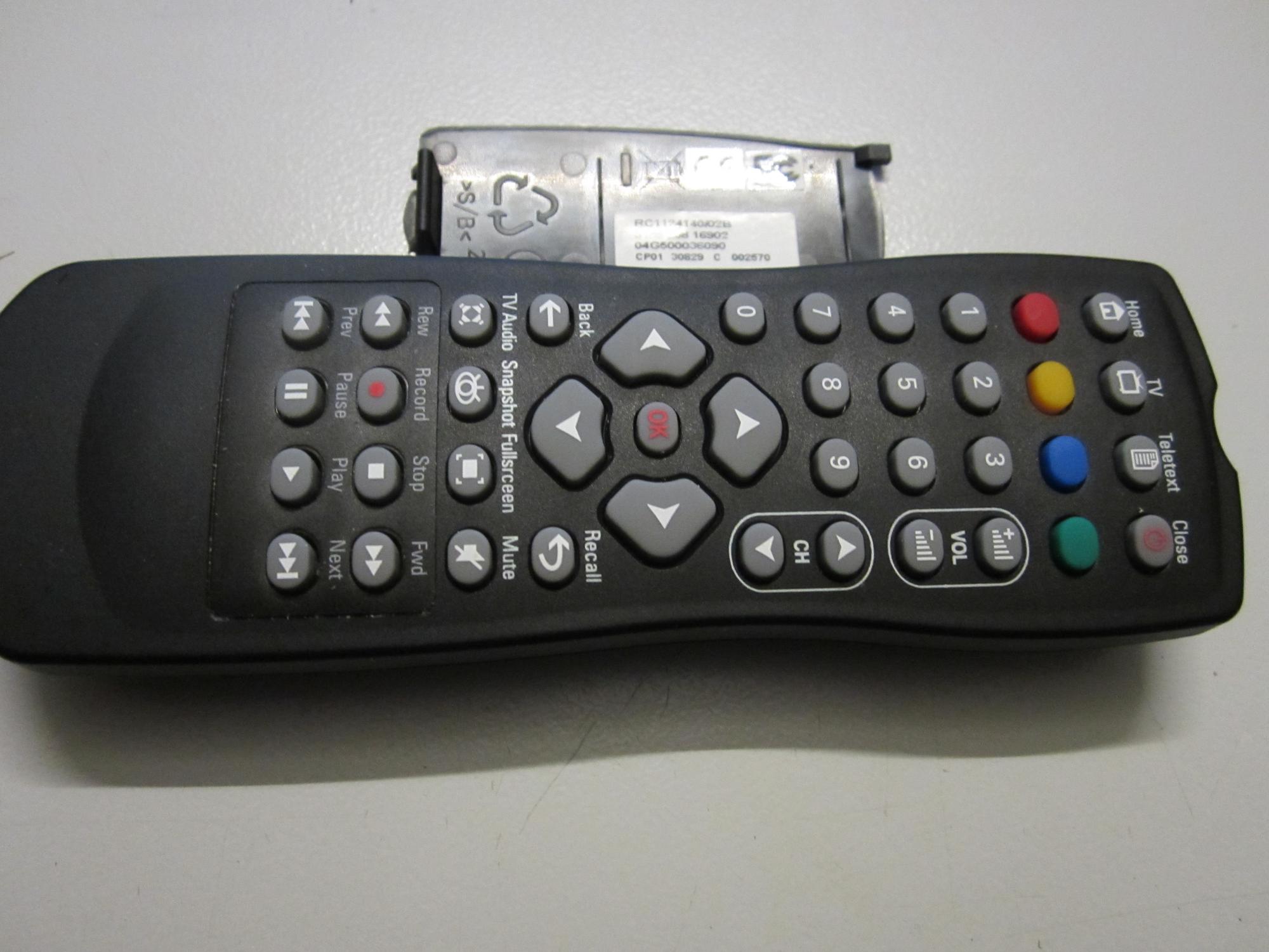

Ik zou nog het typeplaatje over type van de multimedia afstandsbediening.
Kwr153701/01b
3139 228 11671
Made in China
Cp01 11523 f 003350
Ik vindt er niet veel info over maar als ik google op 3139 228 11671 philips kom ik wel links tegen naar philips ab's waarbij de blok 1 en 2 overeenkomen maar laatste blok niet. Het lijkt dus of de ab van philips komt.
google op Kwr153701/01b levert 3 links op bij mij, eentje stond in al eerder in het topic, de onderstaande en een link naat dit topic
https://panjiva.com/Vtr-Banda-Ancha-Chile-Spa/35045204
Ik moet nog ergens nog meer philips typeplaatjes foto's hebben liggen maar die komen nog wel een keertje.
Ik heb bij het opruimen ook een mooie zelfbouw philips versterker gevonden die ik ooit compleet met boekje in een kringloop heb gevonden. Ik weet niet of er typeplaatjes of zo op staan maar heb je daar ook interresse in dat ik daar wat foto's van maak?
Altijd leuk, er staan misschien wel codenummers of andere aanwijzingen op. In het boekje misschien ook.
Die laatste link heeft kennelijk ge-OCR'de tekst, er moet iets staan als TELEMANDO DE DECODIFICADORES DE SENAL DE TELEVISION DIGITAL
Let op dat het typenummer van dat ding wel verschilt (of dat moet door dezelfde brakke OCR komen, op de ladingsbrief eindigt het nummer wel op 1 al kan dat van een van de andere zendingen zijn). Hoe dan ook klopt "decodificador de señal de television digital" wel met de vergelijkbare afstandsbediening bij de Ziggo settopbox. Verschil in de onderste toetsenblokken kan met subtiele verschillen in typenummer en 12NC samenhangen.
Je hebt op een idee gebracht. Als ik google op afstandsbediening horizon ziggo dan krijg ik de afstandsbedieningen die precies op die van mij lijken. Wat verhelderd is dat op het batterijenklepje horizon staat. En laat die er bij mij nu net niet bij zitten
Kan, maar hoeft niet. De AB voor de Ziggo Horizon die ik heb gespot heeft een net iets ander nummertje, lees m'n vorige berichten maar even terug. Kan dus ook dat de jouwe voor een andere kabelmaatschappij is. Ziggo is groot genoeg om een eigen versie te laten maken (/03 werd bij Philips vaak gebruikt om bestemming Nederland aan te geven - hoeft hier niet zo te zijn maar kan wel).

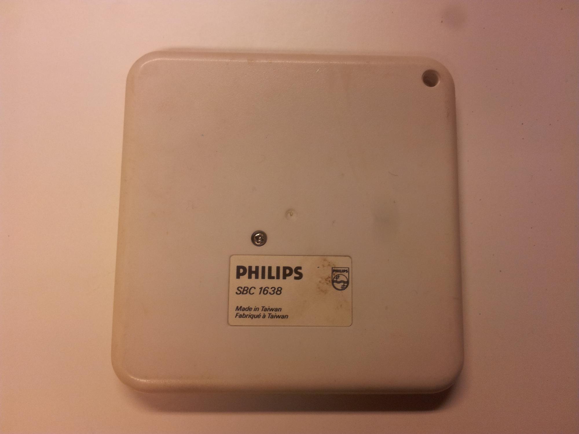

Net nog een raadseltje voor je gevonden. Een philips rekenmachine type SBC 1638. Google levert niets op behalve leuke website's over calculators http://ernst.mulder.com/calculators/ Er staan daar ook wat philips rekenmachines b.v. de vreemde Philips - LDB 8451/00 Promotional Calculator. (Site wil niet rechtstreeks linken, zelf even links de juiste link aanklikken)
Of http://www.calcuseum.com/
De rekenmachine werkt nog gewoon, is alleen wat vergeeld
Van binnen is er geen typenummer of iets te vinden. Het ic vermeld r 9 Japan, verder niets. Ergens op pcb in groene letters ac 321n. Als ik op google kom ik op een philips schroevendraaier uit.
Zonnepaneeltje vermeld fuji electric ELA047 76
Ben benieuwd of jij iets meer over weet. Ik vermoed dat hij van 1976 of later.
[Bericht gewijzigd door brains op donderdag 14 april 2016 20:16:59 (24%)

@Brains: Die SBC1638 calculator is een door Philips verkocht OEM-model. Zal verder niets aan Philipnummertjes op staan maar ik zal hem nog eens goed bekijken. LDB8451/00 (8920 845 10001) is weer een ander verhaal. Volgens de gangbare typenummeropbouw gaat het daarbij om een apparaat van ELA uit de productgroep "Professional Recording" en ondergroep "Communicatie rec. en toebehoren". Kortom een relatiegeschenk dat verwijst naar het betreffende apparaat. Dat zou ik trouwens heel graag eens van dichtbij zien: een logger die kennelijk op V2000-cassettes schrijft!
