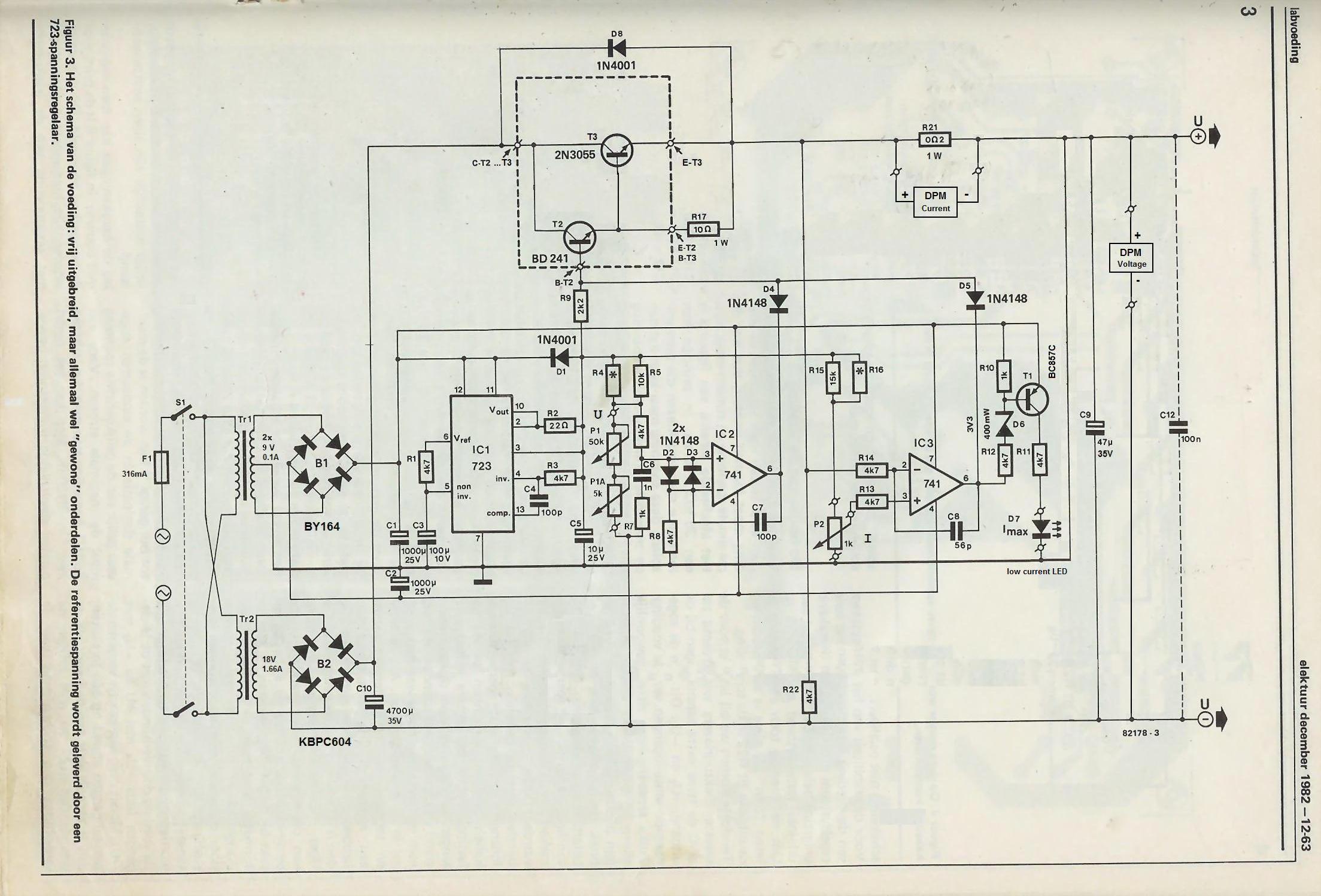

Even de scan van het originele Elektuur december 1982 labvoedingschema door Paint gehaald om te komen tot mijn 0-20V/0-1A Mini-voedingsschema:
(klik voor ware grootte)
http://www.turbokeu.com/myprojects/labvoeding/mini%20psu%20schematic.j…
Alles is gebleven, op de driedubbele eindtorren, de sense-ingangen en de galvanometerschakelingen voor spanning en stroom na.

Brr, wat een compleet geschift schema. Ik krijg een beetje een "hoe maken we dat hier zo nodeloos ingewikkeld mogelijk" gevoel.
Wat is er mis met de standaardapplicatie van de LM723, als het toch al met antiek moet?
Die doet exact hetzelfde, enkel de "current limit" is wat rudimentairder. Maar je kan driekwart van de onderdelen wel schrappen, inclusief de hulptransformator.

Geschift schema?
Nee, 25 jaar oud beproefd schema...
Enne, heb je ooit zelf eens het artikel gelezen?
Alle andere 723-voedingsschema's die ik op internet tegenkom zijn inderdaad zéér rudimentair (lees: té basisch).
Dit schema heeft spannings- en stroomregeling tot nul, en is kortsluitvast.
Het volledige Elektuurschema omvat ook nog sense-ingangen (vind maar eens een schema waarin dit nog voorzien is).
Nee, het artikel heb ik nooit gelezen, dit is eigenlijk de eerste keer dat ik het schema zie. In 1982 kon ik trouwens nog niet lezen.
Ik zeg trouwens niet dat het een slécht schema is, enkel dat het compleet geschift is.
Stroomregeling tot nul en spanningsregeling tot nul zijn gewoon mogelijk met een LM723, zonder externe opamps, met als enige nadeel dat de stroomregeling erg onnauwkeurig is. De voeding is dan niet als stroombron te gebruiken... Ik neem aan dat dat net de reden is waarom je naar het elektuur schema teruggrijpt.
Kijk eens goed naar hoe die opamps zitten en "jengelen" via diodes aan de basis van de output torren? Dat is nou die tpische open-loop constructie waar ik het over had in mijn preciesievoeding topic. Afhankelijk van CC of CV mode zit 1 van de opamps vet in de verzadiging, met als gevolg "inrush" / spike verschijselen bij het wisselen van mode. Nou was toendertijd die LM741 een traag beestje, dus zijn stabiliteits/feedback Cs zijn vrij klein. Maar met de snele opamps van tegenwoordig ligt de terugkoppel C met deze constructie rond de tientallen tot 100nF. Nóg meer vertraging bovenop de "recovery time" als gevolg van verzadiging.
Ik heb zelf deze schakeling ook opgebouwd tot een dubbele labvoeding en ben er zeer tevreden over. Hij is stabiel, kortsluitvast en werkt probleemloos.
