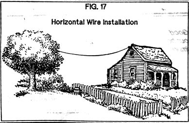

Op http://www.rexresearch.com/tate/tate.htm lees ik wat over het gebruik van radiogolven om bijv. digitale klokjes te voeden of om een NiCd-cel op te laden.
