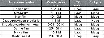

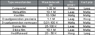

Eigenschappen van weerstanden
Aan de hand van het lijstje hier boven kun je zien dat er een boel verschillende weerstanden op de markt zijn. De kolom TC houd in het temperatuurcoëfficiënt van de weerstand, anders gezegd de invloed van de temperatuur op de waarde van de weerstand.
Koolfilmweerstanden worden tegenwoordig het meest gebruikt omdat deze goedkoop zijn. Het grote nadeel van de weerstanden is dat ze erg slecht bestand zijn tegen overspanningen. Deze eigenschappen gelden trouwens ook voor metaalfilm/composiet-weerstanden.
Precisie-filmweertanden zijn verkrijgbaar met een veel betere nauwkeurigheid en TC. De tolerantie van deze weerstanden kunnen zo laag zijn als 0,01%. Deze weerstanden zijn vergelijkbaar met kleine en (iets) minder kostbare draadgewonden precisie weerstanden. Alleen de zelfinductie van deze weerstanden is hoger dan de koolfilm type. Waardoor het koolfilm type beter geschikt is voor high speed applicaties.
Dikke-filmweerstanden worden in het algemeen aangetroffen in hybride schakelingen. Deze weerstanden zijn vervaardigd van cerment of een ander gepatenteerd materiaal, en worden gebakken en gesinterd nadat ze door middel van zeefdruk op een keramisch substraat zijn aangebracht. De TC ervan is minder goed dan van de dunne koolfilm weerstand.
De beste en de meest stabiele weerstanden zijn de draadgewonden exemplaren. Tegenwoordig zijn vrijwel alle specificaties van precisie filmweerstanden nagenoeg gelijk aan die van hun draadgewonden tegenhangers. Wanneer de waarde echter tussen 100k ohm en 1M ohm ligt, zijn draadgewonden weerstanden kostbaarder en tamelijk fors van afmeting. Ook hebben draadgewonden weerstanden 1 belangrijk nadeel; ze hebben een grote zelfinductie.
