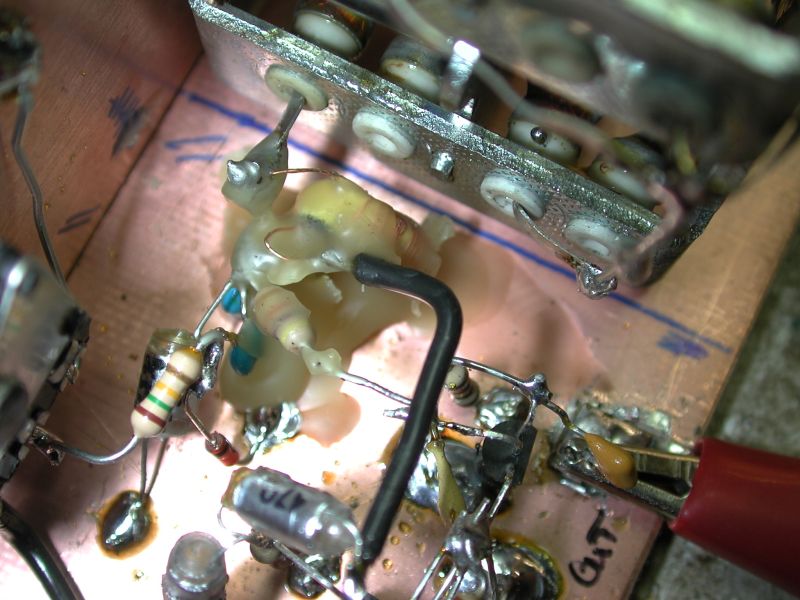

Je kunt eens naar de VFO uit de BITX20 kijken.
Die is vrij stabiel. Het verloop is een 20-tal Hz na aanzetten en is dan stabiel als je dit goed opbouwt en inblikt.
Wel de spoel in de lijm zetten. 3mm van een lijmstaafje snijden en met een heatgun in de spoel smelten. De volledige constructie daarna in de was zetten. Het verloopt anders toch nog bij blazen en opwarmen.
Foto: mijn deadbug BITX20 VFO.
Wil het helemaal goed doen, moet je de spoel kunstmatig "verouderen".
D.w.z. na wikkelen: uitkoken, rustig laten afkoelen, invriezen, rustig op temp. laten komen en dit dan een paar keer herhalen.
Frequentieverloop door warmte of afkoelen is dan weg.

Wel een mooie foto trouwens! (Zo moet een oscillator idd. zijn, alles kort, alles klein en dan is het maar lelijk, het werkt wel).

Ik heb prima ervaringen met een simpel draaikerntje, maar 20Hz op 3.9MHz is toch al wel beter dan dat ik haalde. 20Hz in 10min op 800kHz.
Een hoge Q-factor zorgt voor minder ruis in de oscillator, maar niet voor meer frequentiestabiliteit. Blaas met een rietje wat warme lucht naar ieder onderdeel en kijk waar de problemen zitten. Dan kun je het probleem vaak wel redelijk isoleren.

Een vuistregel is het 1-2 aantal pF keer de golflengte in meters, 3.9MHz (77m) is dan 77-154pF. Het komt niet zo nauw maar is een stuk hoger dan wat je gebruikt hebt, en in een oscillator wil je een hoge Q-factor hebben.
Op 3m zou je trimmers van 3...6 pF gebruiken, toch zie je meestal 22pF????

In een oscillator juist graag wat hoger, tot 4x aan toe. Dat levert dan 12pF op - netjes de 22pF trimmer op de helft.
Maar bovendien kun je het, vooral in een bug, niet altijd krijgen zoals je 't hebben wilt. En niemand gelooft in een spoeltje met 2 windingen. Sinds de oerknal moeten bugjes spoelen van 4 windingen hebben.
