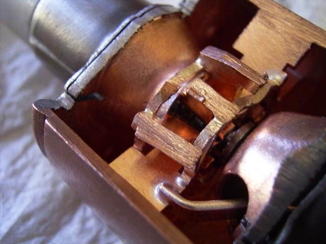

Dit zorgde er voor dat de junkfood- processor van een kennis van mij altijd warm werd.
Er was teveel metaal in het ding gedouwd en toen ging ie dood.
Kon de verleiding niet weerstaan om de buis open te zagen...
Jochem
Benadski
Ik heb weinig verstand van die dingen, laat die foto het defect ook echt zien en zit er geen "gevaarlijk" spul in die buis?
Geinige benaming inderdaad, had 'm ook eerst niet door...
"Gevaarlijk" kan het eventuele keramische lichaam zijn (wit of rose), met name bij breuk of mechanische bewerking. Daarin kan Beryllium zijn verwerkt. Inademing van die stof kan na decennia berylliose en pneumoconiose veroorzaken.
Verder kan de gloeidraad thorium (ß-straler) bevatten ( geldt voor alle vermogensbuizen).
Ik denk echter dat beiden niet voorkomen in huishoudmagnetrons.
