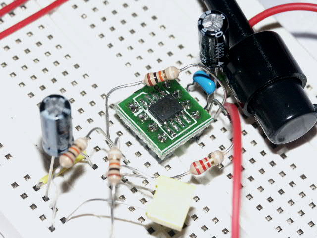

Mijn eigen klokontwerp met de National Semiconductor LM9022 (AC-filamentvoeding èn anode/gridspanning) voor een IW-18/IV-18 VFD buis: IW-18 DCF77 Clock
Het nadeel is dat het totale vermogen uit de LM9022 beperkt is tot 2W max, en de anode/gridspanning met de getekende kaskodeschakeling beperkt is tot een goede +20-22V.
Voor multiplexsturing heb je toch een +40-50VDC anode/gridspanning nodig voor voldoende helderheid.

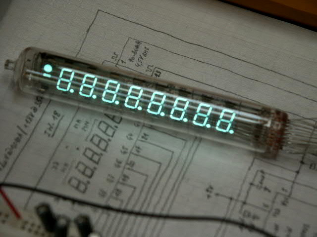

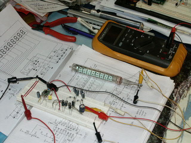

Ik heb trouwens de kleine IV-21/IW-21 ook getest met de LM9022.
LM9022:
http://www.turbokeu.com/myprojects/vfdclock/pict0010.jpg
Test van een IW-18:
http://www.turbokeu.com/myprojects/vfdclock/pict0009.jpg
http://www.turbokeu.com/myprojects/vfdclock/pict0011.jpg
Zoals je kan zien is er totaal geen intensiteitsgradiënt over de lengte van de buis te bemerken.
