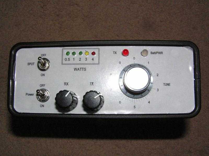

Samen met twee fanatiek zelfbouwende zendamanteurs, Frank (PA3CNO) en Robert (PA2RDK) heb ik (PA2HW) onder de vlag van de Radio Amateurs Zoetermeer voor de winter een nieuw HF zelfbouw project samengesteld.
Het betreft hier een 20 meter QRP PSK31 transceiver die zonder extra interface te koppelen is aan een computer, maar ook aan een smartphone of tablet.
Het geheel kan uit een ingebouwde accu gevoed worden voor ultieme portabiliteit. (accu's zelf niet inbegrepen in het project).
Omdat er op Circuits Online ook zendamateurs rond lopen en wij deze ook in staat willen stellen mee te doen aan dit project dit topic.
De bijgeleverde accuhouder (10x AA) wordt in de deksel van het kastje gemonteerd.

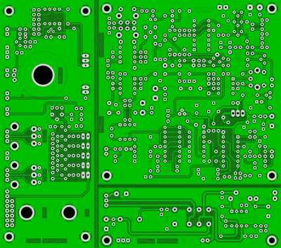

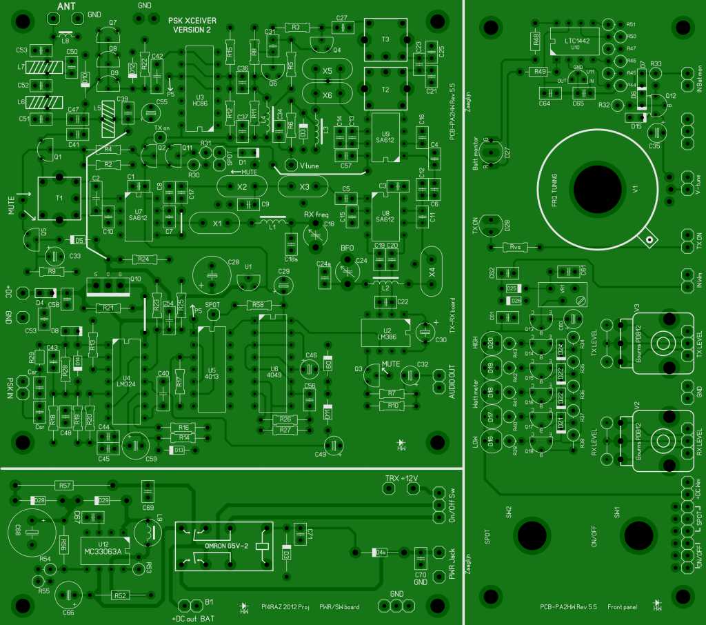

Voor dit project heb ik een mooie print ontworpen waar de hele tranceiver, excl. de accu's, op past. (Op de foto hierboven nog de print van het prototype)

Zo dat ziet er strak uit Hugo, al heb ik zelf verder niets met HF.
Maar dit mag gezien worden.
En als je zendamateur bent is dit een leuk project denk ik.
