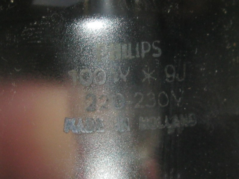

Ik heb foto's van de opdrukken:
http://i40.tinypic.com/2ilk8bq.jpg
http://i40.tinypic.com/119um4k.jpg
Ze staan op alle Philips-lampen(gloeilampen,spaarlampen,tl-lampen,...)

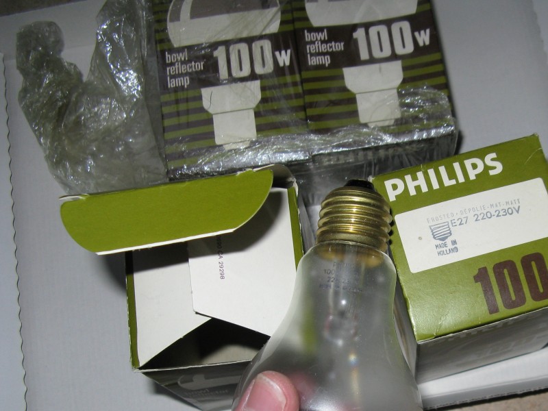

http://www.uploadarchief.net/files/download/100w_mat_kopspiegel_oud.jpg
100W matte kopspiegel lamp, ouder dan dat ik ben (jaren 70/80 of waarschijnlijk eerder, geen idee eigenlijk)
Philips
100W * 9J
220-230V
Made in Holland
Echte New Old Stock, met de folie er nog omheen:
http://www.uploadarchief.net/files/download/100w_mat_kopspiegel_oud_doosjes.jpg
En daar kan ik die tekentjes niet op ontdekken... Lezen Luke, sterretje is Weert. Nice to know.
Op jouw foto staat een sterretje(*).
Dit staat voor de fabriek in Weert,Nederland.

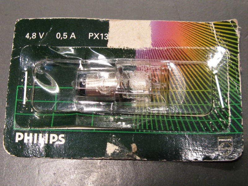

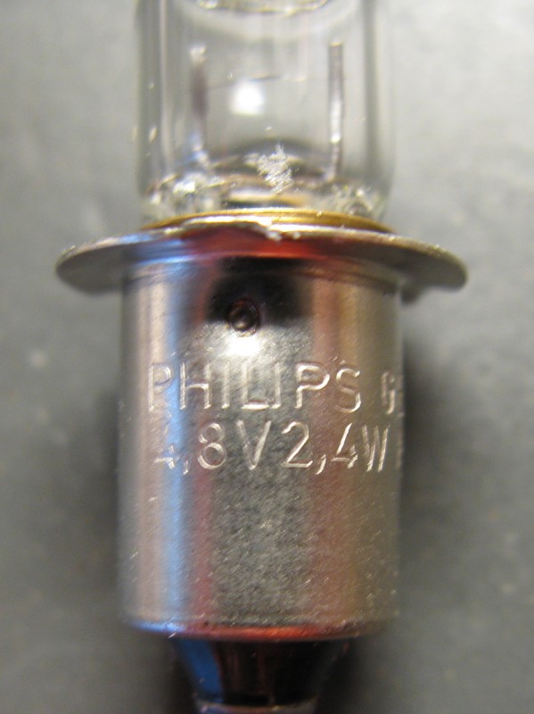

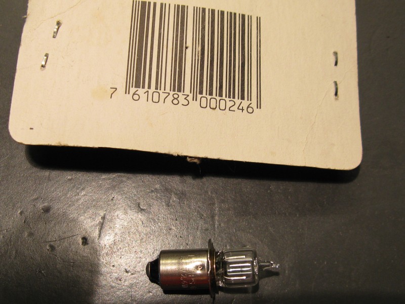

Ik heb een klein philips lampje, vermoedelijk voor een zaklantaarn ofzo, inlcusief verpakking met barcode. Foto's:
http://www.uploadarchief.net/files/download/4v8_0a5_hmp20-1g_1.jpeg
http://www.uploadarchief.net/files/download/4v8_0a5_hmp20-1g_2.jpeg
http://www.uploadarchief.net/files/download/4v8_0a5_hmp20-1g_3.jpeg
http://www.uploadarchief.net/files/download/4v8_0a5_hmp20-1g_4.jpeg
http://www.uploadarchief.net/files/download/4v8_0a5_hmp20-1g_5.jpeg
http://www.uploadarchief.net/files/download/4v8_0a5_hmp20-1g_6.jpeg

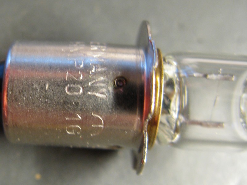

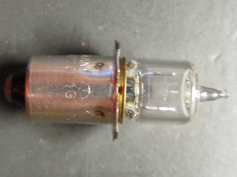

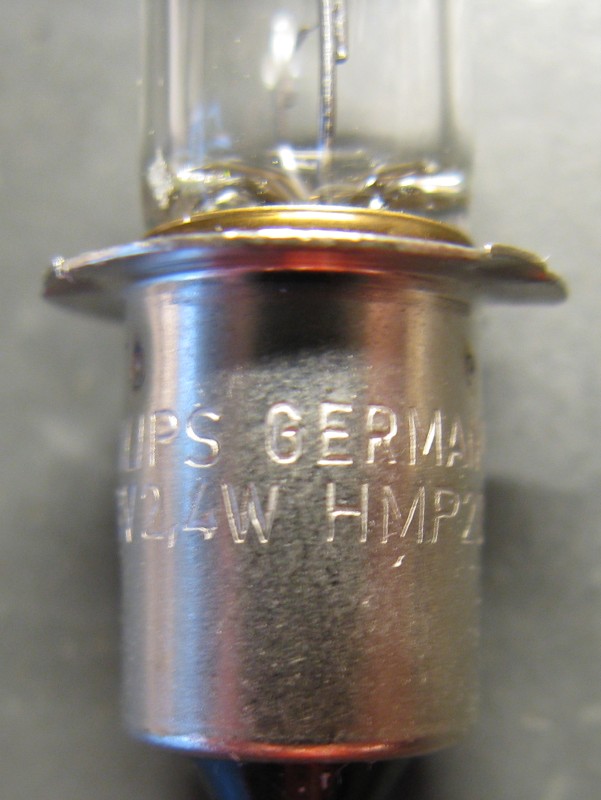

Productieland: Duitsland (Het merkteken met de boog met scheidslijn staat er ook op)
Opschrift lampje: PHILIPS GERMANY {dat tekentje met die boog}
En op de 2e regel: 4,8V 2,4W HMP20 1G
Barcode: 7 610783 000246
Op de verpakking staat ook nog PX13, maar daarachter zit een beschadiging van plakband.

Het is een klein lampje. De nietjes in de verpakking hebben de normale maat (24/6, ongeveer 12mm breed)
als ik me niet vergis, de philips verpakkingen van rond 1995. heb er daar ook nog van meen ik..
Leuk :) Het lampje lijkt me van juli 1991. Zal wel halogeen of xenongevuld zijn. EAN-codes verzamel ik (nog) niet maar vermelden kan nooit kwaad. Staat er op het kaartje nergens een 12NC?
[Bericht gewijzigd door maartenbakker op maandag 27 april 2015 16:26:38 (11%)
nee, er staat geen 12nc op, alleen de nummers die al in mijn post staan.
De PX13 op het kaartje is denk ik (na een zoekrondje) PX13.5S, een maat voor de lampvoet. Dit lampje wordt nog steeds verkocht, in nieuwere verpakking. Dus er zal ook wel een 12NC aan hangen.
Na een iets langer zoekrondje is een een Slowaak (? denk ik, ik kan het iig niet lezen en de url eindigd in SK anders zou ik het Pools genoemd hebben) die een uitgebreid document heeft met philipslampjes. Dit lampje zou dan 923905307882 als 12nc hebben, en 871150040009332 als eoc (Wat dat ook moge zijn).

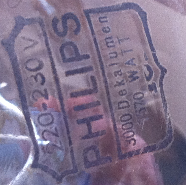

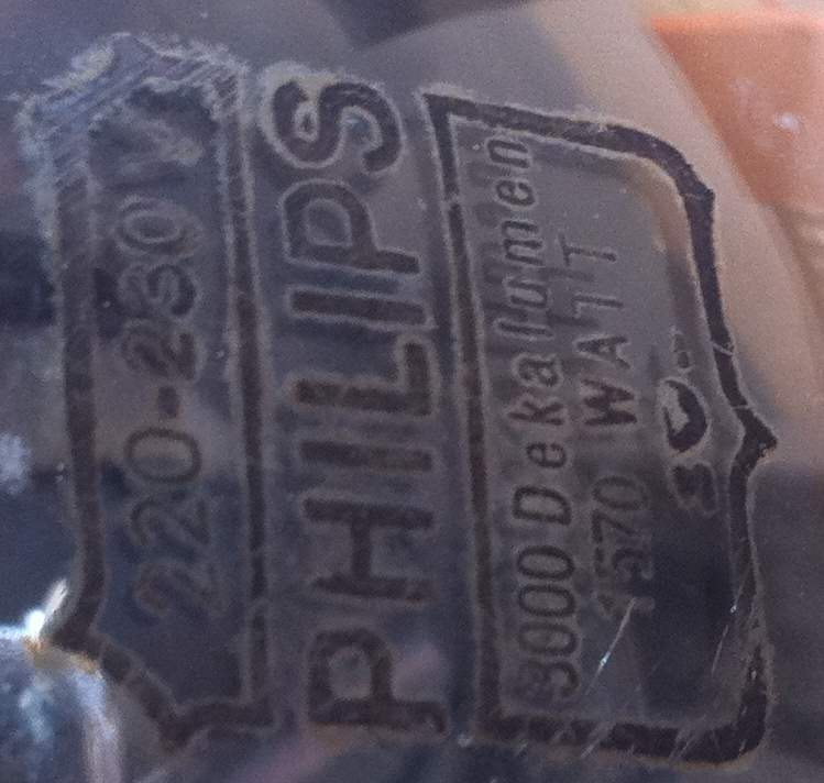

Ik ben in het bezit van een oude Philips gloeilamp.
E40 (goliath fitting)
1570W 3000 Dekalumen
220-230V
Ik heb al heel wat oude catalogussen afgestruind, en het "logo" doet me denken aan een lamp die waarschijnlijk voor 1950 is geproduceerd.
De lamp is nog helemaal gaaf, maar ik zou hem graag dateren.
Ik hoop dat jullie hier misschien iets zinnigs over kunnen zeggen?
Ben benieuwd...
