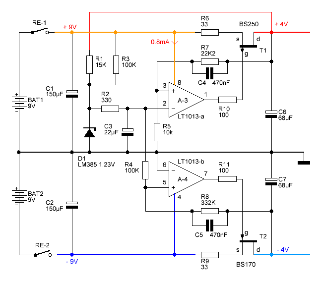

Hieronder een stukje uit een meetinstrument dat ik heb ontworpen dat zeer kleine signalen meet.
En dit is de voeding voor de opamps, ik gebruik 2x en 9V batterij en breng dat ruisarm omlaag
naar + en - 4V voor de opamps.
Maar...
Ik denk dat je beter af bent met een goed ontworpen TL431 schakeling, deze is simpel en heeft weinig ruis als shunt regulator.
als je met de TL431 wilt experimenteren staat hieronder de link naar mijn server met een Excel sheet voor calculatie.
http://www.bramcam.nl/Diversen/tl431.xls
Waarschijnlijk heb je een TL431 al voldoende in huis, zit in bijna iedere computer voeding!

Beter 2,2uF MKP.
Voor de regelaars een low pass filter toepassen, bijv 2.2Ω/4700µF. Dan is er geen bromaandeel op de uitgang van een LM317 aanwezig, alleen nog maar ruis a -90dBu.

Low pass filter voor de regelaar helpt goed.
Dat heb ik vaker toegepast.
Het hangt natuurlijk van de eisen af welke combinatie nodig is.
Hi heren,
Als hij uit gaat van het schema uit mijn voeding dan is de brom/ruis laag genoeg. ik kwam aan rond de 20uV voor een hele simpel schakeling.
Om brom te verminderen kan altijd een tweede 1000uF buffer elko aan de ingang gebruikt worden met zeg 10 tot 50 Ohm serie weerstand afhankelijk van de opgenomen stroom.
Ik denk dat schakelingen die uitgebreider zijn het niet echt waard zijn door de hoge onderdrukking op de voedinglijnen van het voorversterker IC.
Bij de INA 131 rond de 120dB tot 100Hz en de AD797 ook rond deze waarden.
Een simpele goed ingestelde TL431 lijkt mij voldoende, beter mag maar zonde van de tijd in mijn ogen.

Op 25 augustus 2013 20:11:43 schreef blackdog:
Zeker, kwa ruis heeft betrekking op standaard regelaars die (delen van) 741 achtige opamps bevatten.
Op deze site kwam ik ook nog tegen dat het interessant is om een redelijk grote condensator te plaatsen tussen de kathode en de referentie. Zo kan de TL431, via meer feedback in de audiofrequenties, de ruis onderdrukken.
Update: prototype is af en werkt naar behoren. Nu aanwezig is de eerste trap (x1000) en tweede trap (x100). Geen oscillaties of brom te bespeuren.
