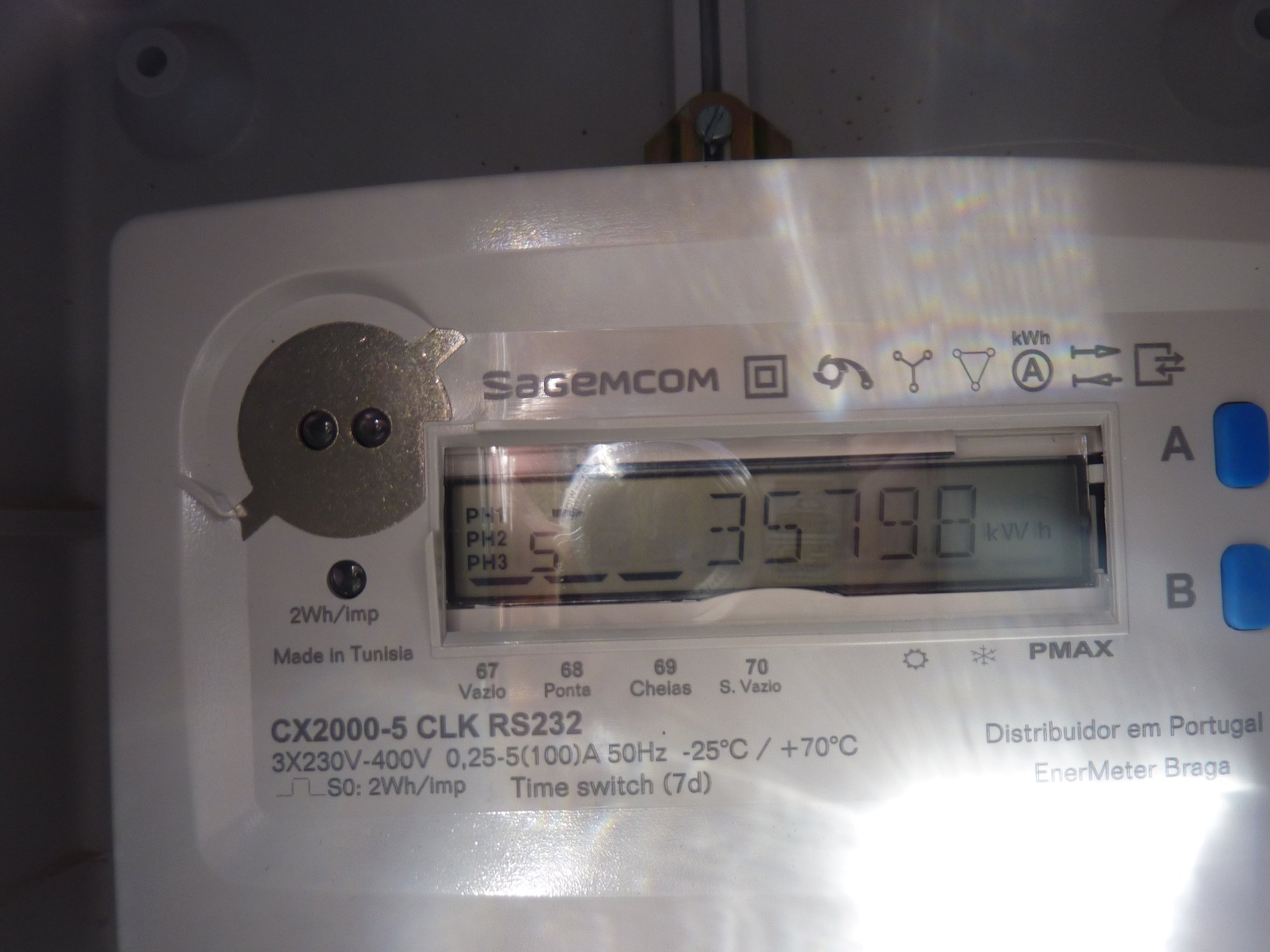

Wat voor merk is de meter?

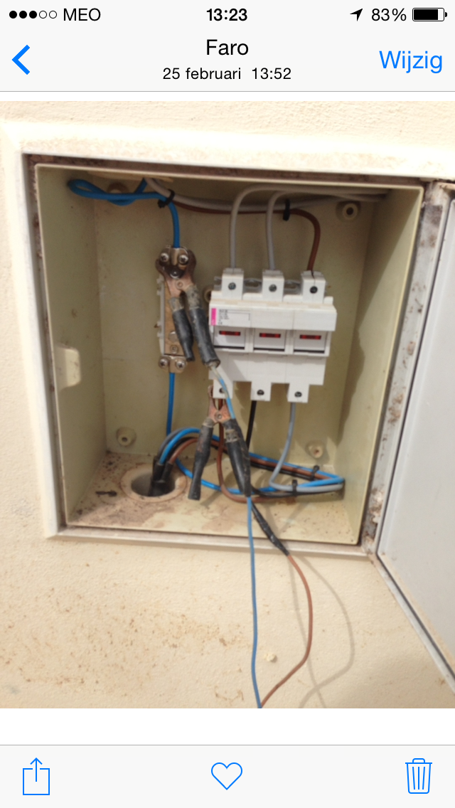

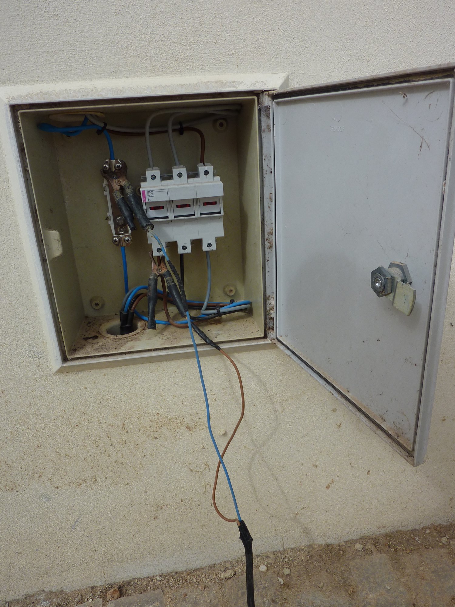

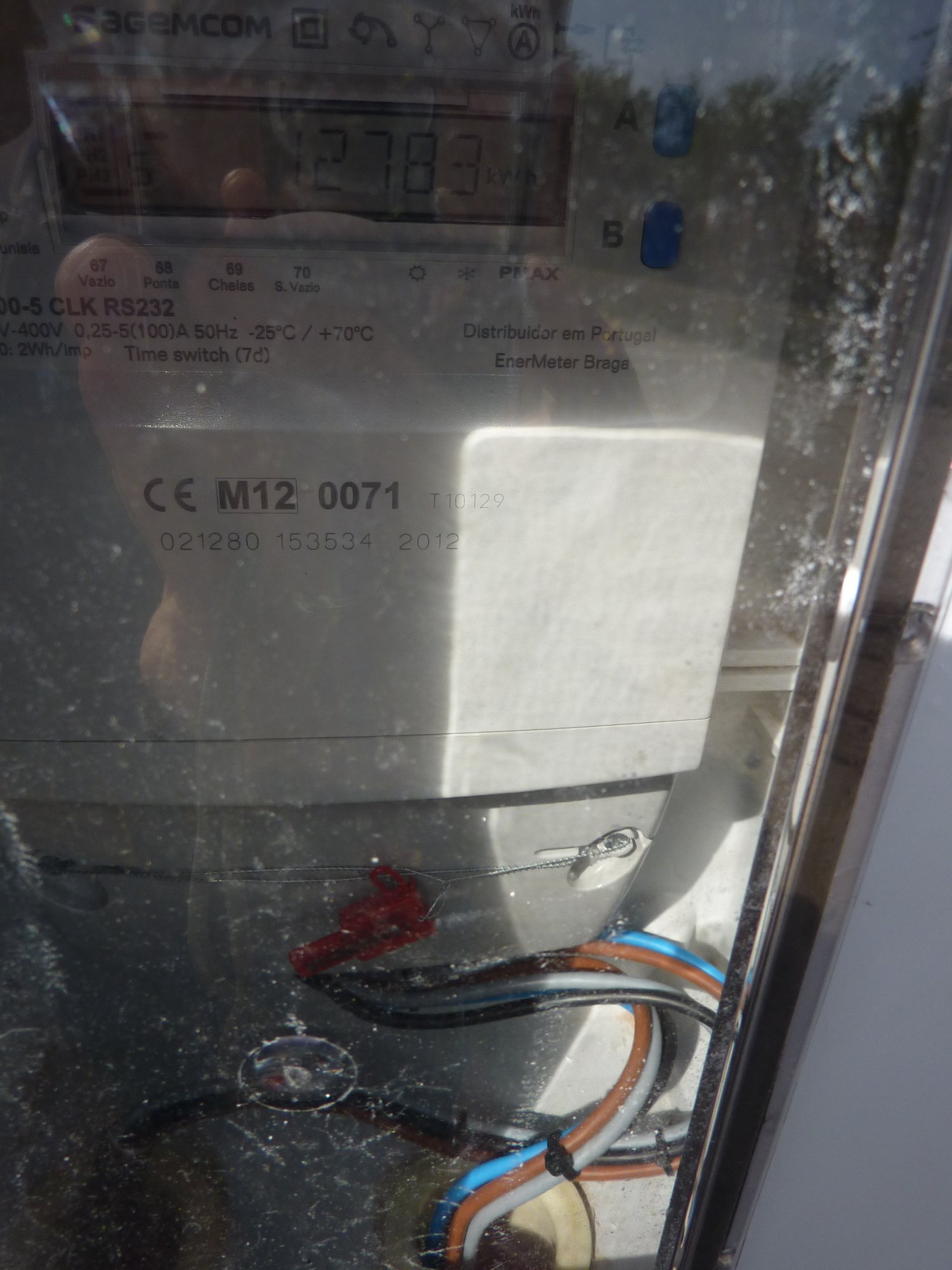

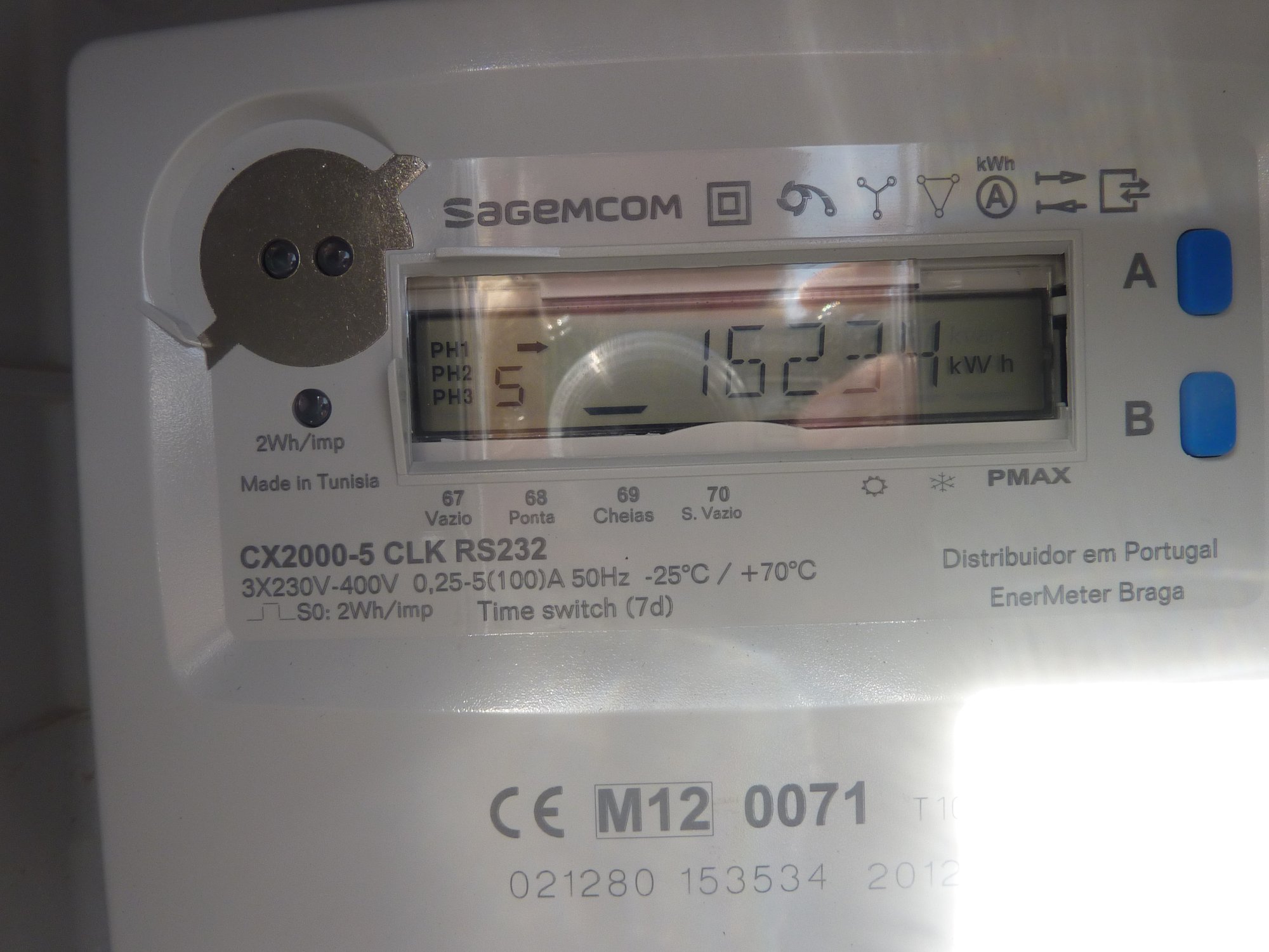

foto's:de meter,de verplaatsing van meter,hier zit ie nu..de bedrading van de onderste kast die naar de meter erboven toeloopt.
het kastje stond open toen ze ermee aan het werk waren,ik dacht wellicht kán iemand hier iets mee(?) en heb foto gemaakt.
Is normaal "afgesloten",maar elke elctricien heeft de sleuteltjes...Die start kabels zitten er dus alleen maar omdat ze aan t boren waren met een dril om de kabels te verleggen in de straat(is volgens hun vóór de meter )

Die meters zijn over het algemeen redelijk betrouwbaar. Als ze het verkeerd doen, dan is het lastig om steeds op "test-momenten" scheinheilig het WEL goed te doen.

Dat is al een hele geruststelling. De naam Sagem maakt bij mij geen warme gevoelens wakker. Bij ons energiebedrijf hebben we eens een hele partij meters van Sagem gehad die vrolijk doorliepen ook als er geen verbruik was. Kwam door een interne draadbeuk. Maar dat is hier kennelijk niet het geval.
Wat me opvalt aan de foto's, Blauw is gewoon doorgelust. Van onder komt Bruin/Zwart/Grijs, aan de bovenkant vertrekt Grijs/Grijs/ Zwart? Bij de meter zie Bruin/Grijs/Zwart binnen komen, daar moet ergens nog iets tussen zitten.
Dus de draden gaan niet rechtstreeks naar de meter, en vind ik idd verdacht.

Maar ik blijf de aansluitdraadkleuren verdacht vinden!
je kunt door op die knoppen te drukken de kwh's totaal, en ook de spanning per fase zien meen ik. als de spanning niet klopt door een slechte nul is dat bij de meter al te zien dan. ik vind die nul koppelstrip ook wel opvallend netjes over de isolatie van de draad vallen. het is soepele draad, deze heeft een aderhuls welke eronder uit steekt doorgaans. ofwel zonder huls gemaakt ofwel een blanke huls gebruikt.

@Rew: eerlijk is eerlijk als ik de meter opneem ,in het begin wel 5 keer per dag ,totdat ik dacht ik laat me niet gek maken dus nu steekproeven en dan moet je net het"geluk" hebben dat je iets geks ziet.Dus de meteropnemers (CME hier) zien nooit wat.Toevalligerwijs wél teonde meter net van standplaatswas gewisseld hebben 2 monteurs het gezien;maar met dei info is niks gedaan en foto van dat moment is altijd net te laat.is seconden werk.

@Klaas Z:bednkt voor deinfo ,ze wordengemaakt in Tunesie,vlgsmij niet een land met uitmuntende technische produkten(/Of ik heb er nooit van gehoord,kan ook)de max tijd dat we hebben getest is 1,5 uur ivm het vriesvak,anders ontdooit er wat,maar kan m leegmaken(dooreten)dan doenwe paar uur test,hoeveel uur adviseer jij?

Gemaakt in Tunesië, maar vrijwel zeker ontwikkeld in Frankrijk. Ik vermoed een band met Sagem, en dat was altijd wel een redelijk betrouwbare fabrikant. Wat natuurlijk niet wil zeggen dat er niks mis mee kan zijn, iedereen heeft wel eens van de "Franse slag" gehoord.

Mn dochter vond nog een foto op haar mobieltje met de bedrading,is mischien duidelijker? Als jullie
dat nog steeds raar vinden mail ik m naar het energiebedrijf!
Op de tweede foto zie je waar de kastjes na verplaatsing in feb 2014 zijn geplaatst.Belangrijk voor mij moeten de technici bij je stoppenkast(in huis dus) om de potentie te verlagen?
Ik herinner me iets geks...Het kastje wat je hier open ziet staan heb ik dezelfde man(op de oude plek, voor verplaatsing ,dus met die extreme rekeningen) een keer héel snel dicht zien doen(zo snel dat zn vingers erhalf tussen zaten...)toen ik vroeg wat daar dan zat zehij'niks"daar mag alleen de EDP bij.Ik had daar nooit meer aangedacht maar heb toen(heel snel maar duidelijk) een heel ander plaatje gezien.ipv de plastic switches zaten er grote(maat blikje red bull) ,vrij small maar wl groot metalen dingen in zilverkleurig.
Zegt iemand dit iets?? was t eigenlijk al vergeten door jullie bedradingverhaal komt t boven.
