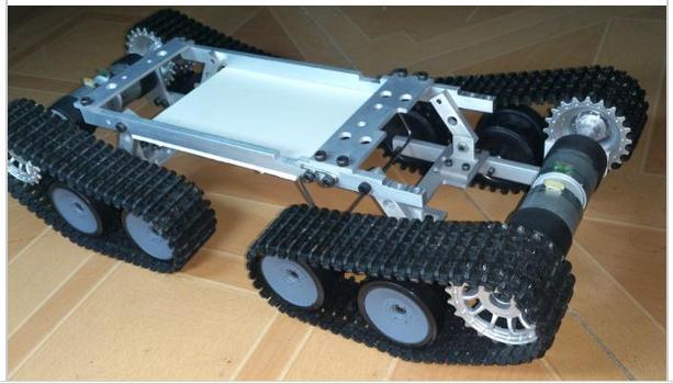

Bijgevoegd de foto van het toekomstig aan te schaffen chassis, ondanks dat ik het voltage en amperage van de 4 electromotortjes op de afbeelding niet weet. Ik zoek 4 TTL --> pwm engine control schemas. Voor driebaansgaatjes, etsen later.

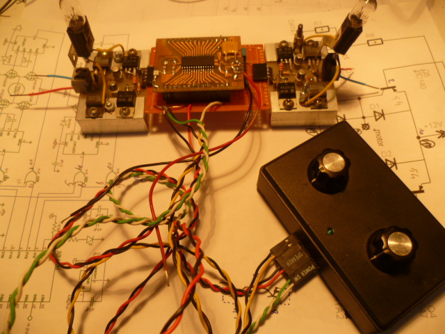

Bijgevoegd een foto van mijn proefopstelling, in dat bakje zit een printje met 2x NE555 die de afstandsbediening simuleert.
De motoren zijn vervangen door 6V lampjes om makkelijker te kunnen meten met de scoop.

Deze op de foto kost mij "niets" omdat ik alles liggen had. Dat printje met die 16F876a heeft al in tientallen projecten gezeten, oersterke pic's.
Anderzijds leer je veel bij met zelfbouw.

Zodat ik voeldoende keus heb uit schemas op het internet om in de toekomst de bijgevoegde foto van een tank chassis de motor te laten schakelen. Indien vraag niet beandwoord, keuze schemas miniem.
Ondanks je met deze versie rups chassis niet door de bocht kan.

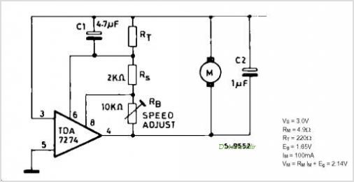

Weten jullie het type nr van een DIP chip die de electromotor stabiel op toerental houd, ondanks de aandrijf last?
TDA7274, 8 pens DIP, Cassette recorder motor aansturing, doet min of meer wat je wilt, gaat tot 700mA,"antieke" chip en geen TTL ingang.
