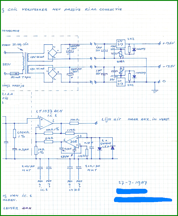

Deze keer iets uit de oude doos maar wel "High End" en dan van Blackdog.
Niet helemaal van mij alleen, het is een mix van verschillende schakelingen/technieken.
Ik heb het 28 jaar geleden gebouw en het werkt nog steeds
Het geheel bestaat uit twee doosjes, met in de eens de voeding en de andere het versterker trapje.
Het is een Moving Coil versterker met passive RIAA en de uitgang is op "Lijn" niveau.
Het element is van diverse typen geweest en allen van Ortofon,
dus lage output modelen zoals de MC20 en MC30 modellen.
Als je de aangegeven waarden in het RIAA deel gebruikt zit je binnen 0,1dB van de RIAA karakteristiek.

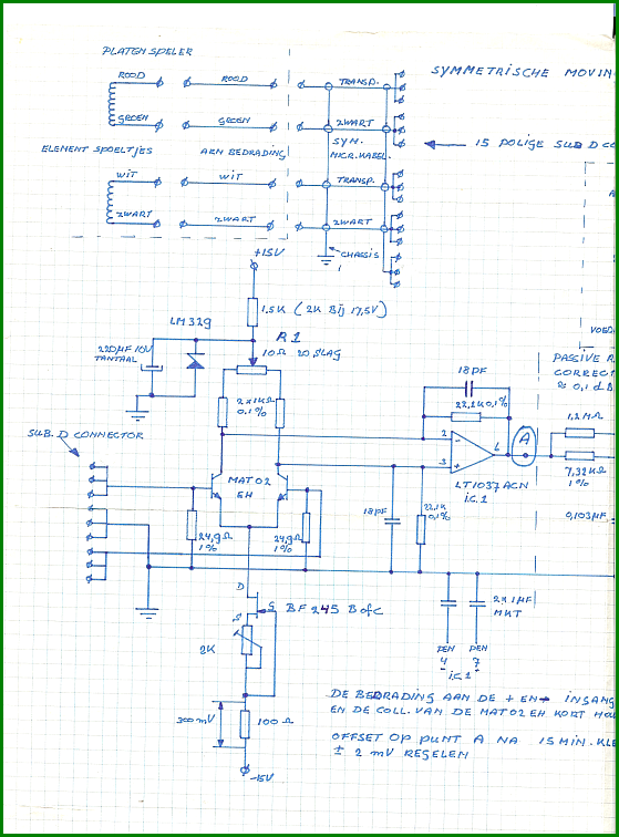

Nog iets, deze versterker heeft een symetrische ingang, en heb ee nkleine modificatie in de Thorens platenspeler toegepast zodat het geheel daar ook symetrisch werd.
De kabels uit de platenspeler, dit zijn twee dunne symetrische prof. microfoonkabels,
deze komen uit op een 15 polige Sub-D connector en verdwijnen dan in de basissen van een MAT02 dual transistor.
Daarna wordt het signaal van de twee collectoren van de dual transitor toegevoerd aan een verschilversterker met de LT1037.
Aan de uitgang van de opamp bevind zich dan het passive RIAA netwerk.
Na dit netwerk komt er weer een versterker trapje, deze versterkt 11x en dan zitten we op een niveau dat naar een normale lijningang kan.
De oplettende Audio Neuroot ziet natuurlijk direct dat het geheel DC gekoppeld is.
Ik heb het geheel 1x afgeregeld en daarna er nooit meer aan gezeten!
Dat is het voordeel van goede componenten te gebruiken
Het laatste beetje DC dat er dan toch nog aanwezig is, wordt actief door de LM308 weggeregeld.
De groene LED's aan de plus ingang zorgen er voor dat de LM308 niet helemaal over zijn nek kan gaan.
Kijk ook naarde weerstand van de uitgang van de LM308 die naar de min ingang van de LT1037ACN gaat.
Deze is 1Meg, er kan dus maar een zeer kleine correctie stroom worden geinjecteerd.
Dus er is maar een heel klein regelbereik, niet meer dan echt nodig omdat de voortrap al "genuld" is en met goede componenten opgebouwd voor stabiliteit.
De voeding is eigenlijk niets special, behalve dat de instelweerstand van de LM317/337 ontkoppeld is voor legere ruis.
De hoge voedingspanning heb ik gekozen voor een zeer groot dynamisch berijk.
Dat beterft vooral de eerste twee trapjes, de MAT-02 en de eerste LT1037ACN.
Daar er passief wordt gefilterd, verlies je ook aardig wat gain.
Om er nu voor te zorgen dat de eerste LT1037ACN niet vast loop, draait hij dus op +-17,5V.
Het is allamaal zo uitgezocht dat het dynamisch bereik optimaal is, geen noemenswaardige ruis,
nooit clippen met de voorgestelde MC elementen en perfecte RIAA.
Het schema bestaat uit twee delen, ik kon het niet in 1 keer scannen, zelf aan elkaar plakken als je het intressant vind.
Bij gebruik van elementen met een hogere output, dan zal de gain omlaag moeten om de eerste trappen niet te laten clippen.
Dat kan b.v. door de 22K1 weerstanden te verlagen of een weerstand tussen de collectoren van de MAT 02 op te nemen.
Mag je zelf uitzoeken, maar die het in de eerste trap, dat is de enige goede manier.
Wil je meer gain in totaal, dan doe je dat in de tweede trap, je kan dan de 10K tussen pin 2 en 6 van de LT1037ACN aanpassen.
De plaatjes zijn klikbaar voor een grote versie, sorry ik had toen nog geen Splan!
Zoals altijd "Shoot @ It"
Gegroet,
Blackdog
Daar valt weinig aan toe te voegen, alleen moeten eventuele bouwers natuurlijk om een goede audiolayout denken. Recht toe, recht aan zonder toeters en bellen.
De MAT02 is obsolete, de MAT12 is een vervanger. Ik weet niet of That (nog) een vergelijkbaar type heeft. Een low budget methode is BC550's matchen.
[Bericht gewijzigd door Henry S. op (10%)]
Hi Henry S.
Wat de MAT02 betreft heb je gelijk, de MAT12 is een goede vervanger.
BC550C? Now Way! ook niet als hij geselecteerd is.
Je het voor de lage ruis een lage Rbb nodig, kijk in de "Art Of Electronics" maar voor een goede vervanger.
Een andere optie is de ook al een tijdje niet meer normaal te krijgen LM394.
Maar als je dit wilt nabouwen, kan je ook de MAT12 kopen, want dan is de rest van je aparatuur minstens vande zelfde kwaliteit.
Mijn mening, ga voor de MAT12.

wat was de reden om 2 diodebruggen te gebruiken?
waarom niet de 2 transfo wikkelingen aan elkaar knopen en die middenaftakking als massa.
dan met 1 diodebrug over de '36V AC' maak je +24 en -24V tov die massa.
edit: heb het al gezien nu, je gebruikt 2xLM317 en dit lukt niet in mijn methode

Hi Heren,
Volgens mij had ik die LM317 schakeling met opset zo gebouwd.
Totaal losse voedingen, voordeel is ondermeer dat je de LM317 kan gebruiken, is iets beter dan de LM337, en je zit nooit met aardstromen met deze opbouw.
Alleen ben ik toen de rbeckers diodes vergeten te monteren *grin*

Bram, de MAT12 heeft typ. 28 ohm voor Rbb en een BC550C ong. 160 ohm. hFE, noise etc. zitten in de buurt.
Dus het parallel schakelen van een aantal uitgezochte BC550C's zou een alternatief kunnen zijn.

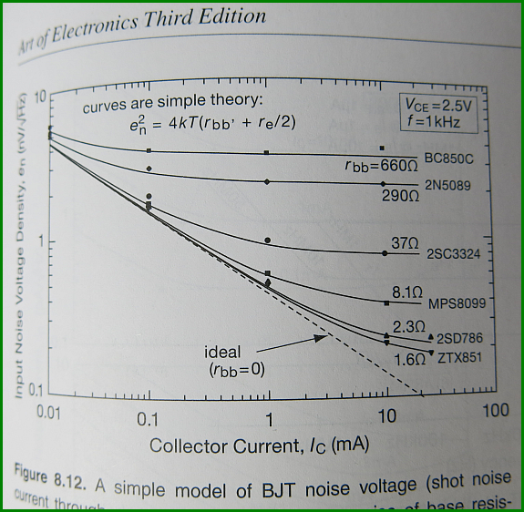

Wil je echt "Low Noise" transitoren hebben voor lage impedanties dan hebben we de ZTX851 en de ZTX951.
Beide zitten wat spanningsruis betreft lager dan 0,25nV/peentje Hz
Makkelijker te krijgen en goedkoop, zijn de BD437 transitoren, deze zijn 0,39nV/peentje Hz.
Deze zal je dan zeker nog moeten selecteren op Vbe en gain.
Wat betreft de BC850 en BC860, zie AOE III, deze zijn ietsje beter den de BC550C of de BC560C.
De Rbb is VEEL hoger dan de door mij voorgestelde transitoren.

De foto uit de AOE laat ik hier zien, omdat het mooi het verschil aangeeft tussen de transistoren.
En juis de gene die er niet specifiek voor zijn gemaakt, een zeer laag ruisgetal hebben...
De MAT02, MAT12, MAT14 zijn allemaal ruim voldoende voor deze RIAA versteker.
Wil je nog lagere ruis bij lage impedanties zoals het voorbeeld in AOE betreffende een bandmicrofoon, dan wordt het zelfs met de zeer ruisarme transistoren parallel schakelen.

Ik dacht ergens in de BC3xx serie, deze hebben ook een lage Rbb.
BC337 (30 Ohm)

Gekeken naar de gain en het ruisgedrag van de CA3045 interpoleer dat eens naar een paar Ohm (impedantie element) en vertel me dan wat de ruis is van de CA3045.
Heb je wel eens geluisterd naar ruis van verschillende opamp's, ik wel, was mijn werk
Geloof je mij niet, er zijn er hier nog een paar op het forum die dat deden
De CA3045 en daarna een NE5532, stabiel? ik weet het niet, ga jij alles nameten zoals de ruis, DC enz?
Ik ben blij met de NE5532A, goedkoop en erg goed, maar niet overal op de goede plaats.
De enige goede kandidaat in mijn ogen is aangeleverd door Hewlett, de SSM2212 als ingangstransistor.
De LT1037AC heeft bijna 20dB meer gain over bij 10Khz en heeft gegarandeerde lageruis.

Op 15 mei 2015 12:49:20 schreef blackdog:
Ook de BFW16 schijnt goed te zijn.
Volgens dit document de BC337.
Speel ook met de BD437, ja dat is een medium power tor, maar ook goed voor lage impedanties.
Meestal wordt Rbb niet gegeven, is er een eenvoudige manier om er achter te komen behalve uit een tabel?
